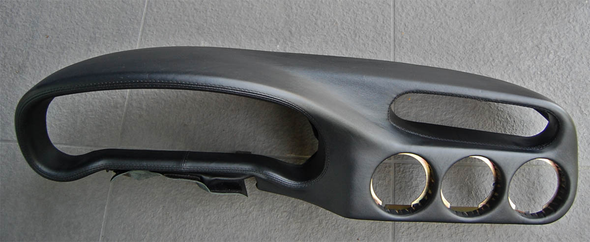

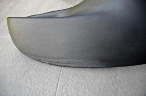

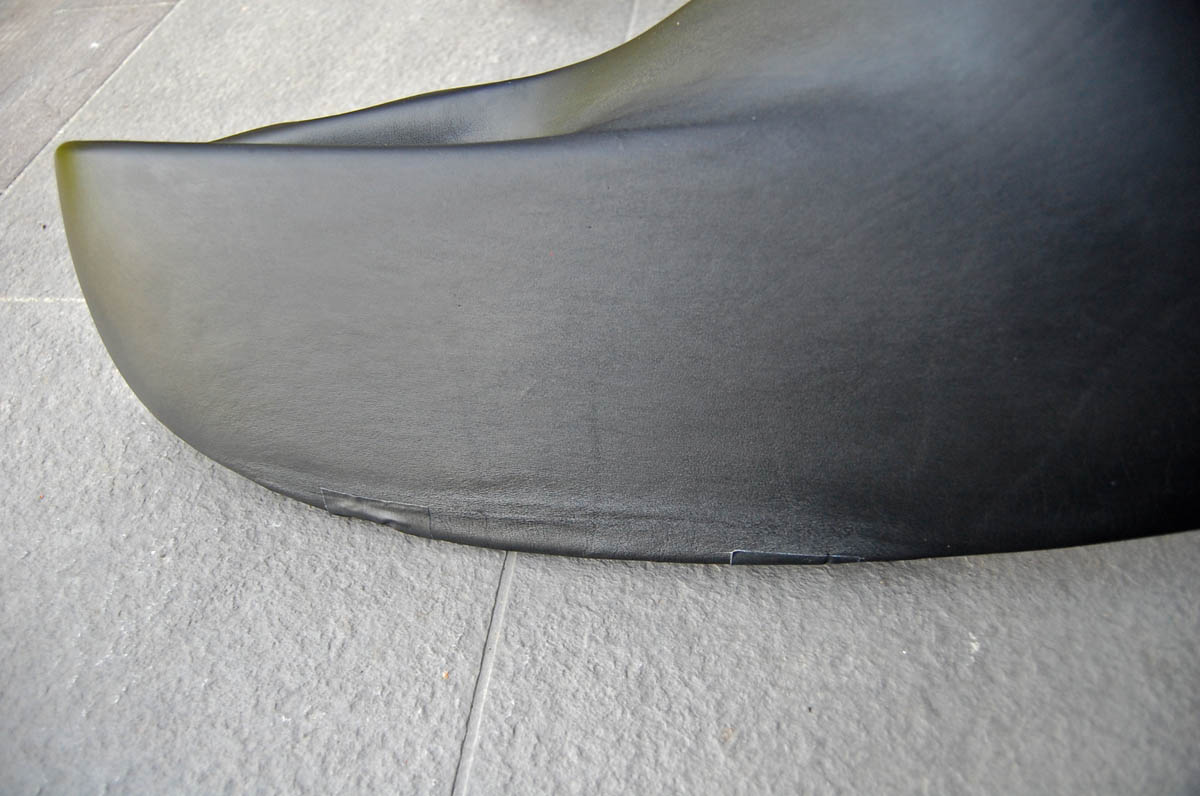

Die Überschrift sagt es eigentlich schon wo das Problem liegt. Das Leder über dem Tacho hat sich gelöst und sieht sch...lecht aus.
Kann ich diesen Teil separat ausbauen oder muss ich das gesamte Armaturenbrett ausbauen?

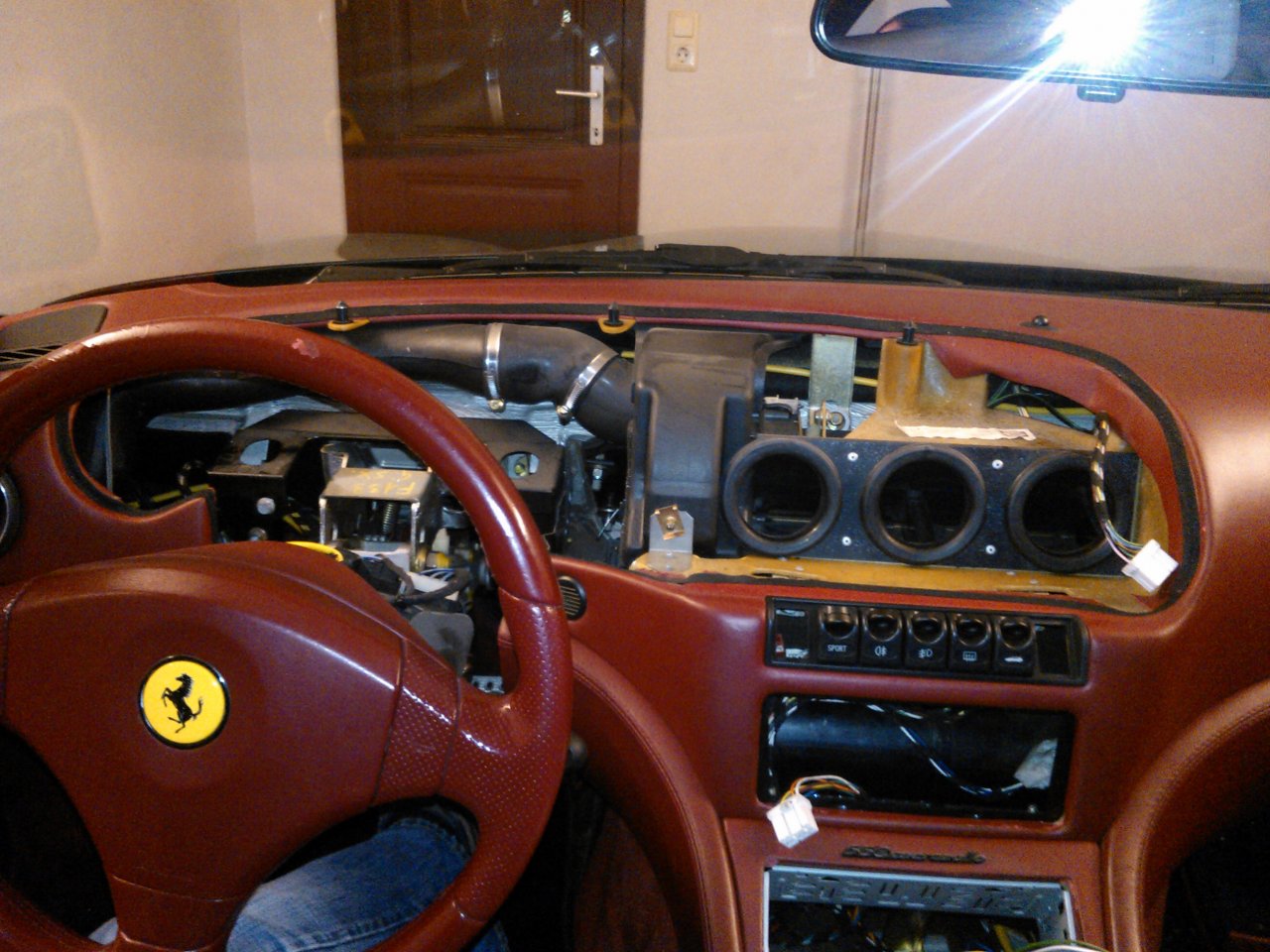

Das wird es wohl werden, wenn sich hier keiner damit auskennt. Anhand des Fotos habe ich glaube ich 2 Schrauben hinter den Lüftungsdüsen lokalisiert aber wo der Rest sich befindet ist wohl 550-er Geheimnis!

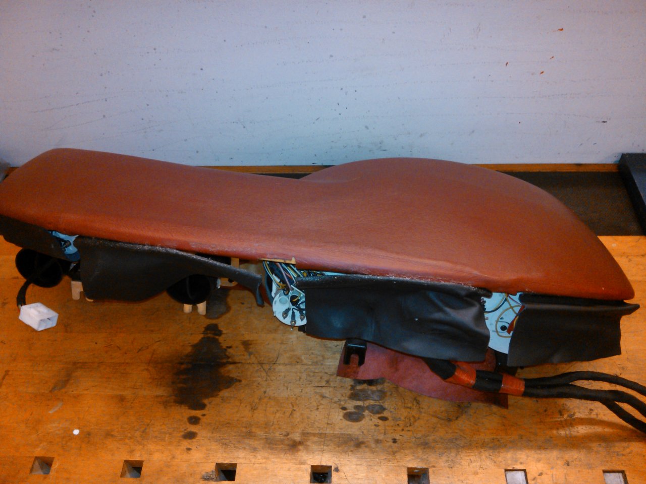

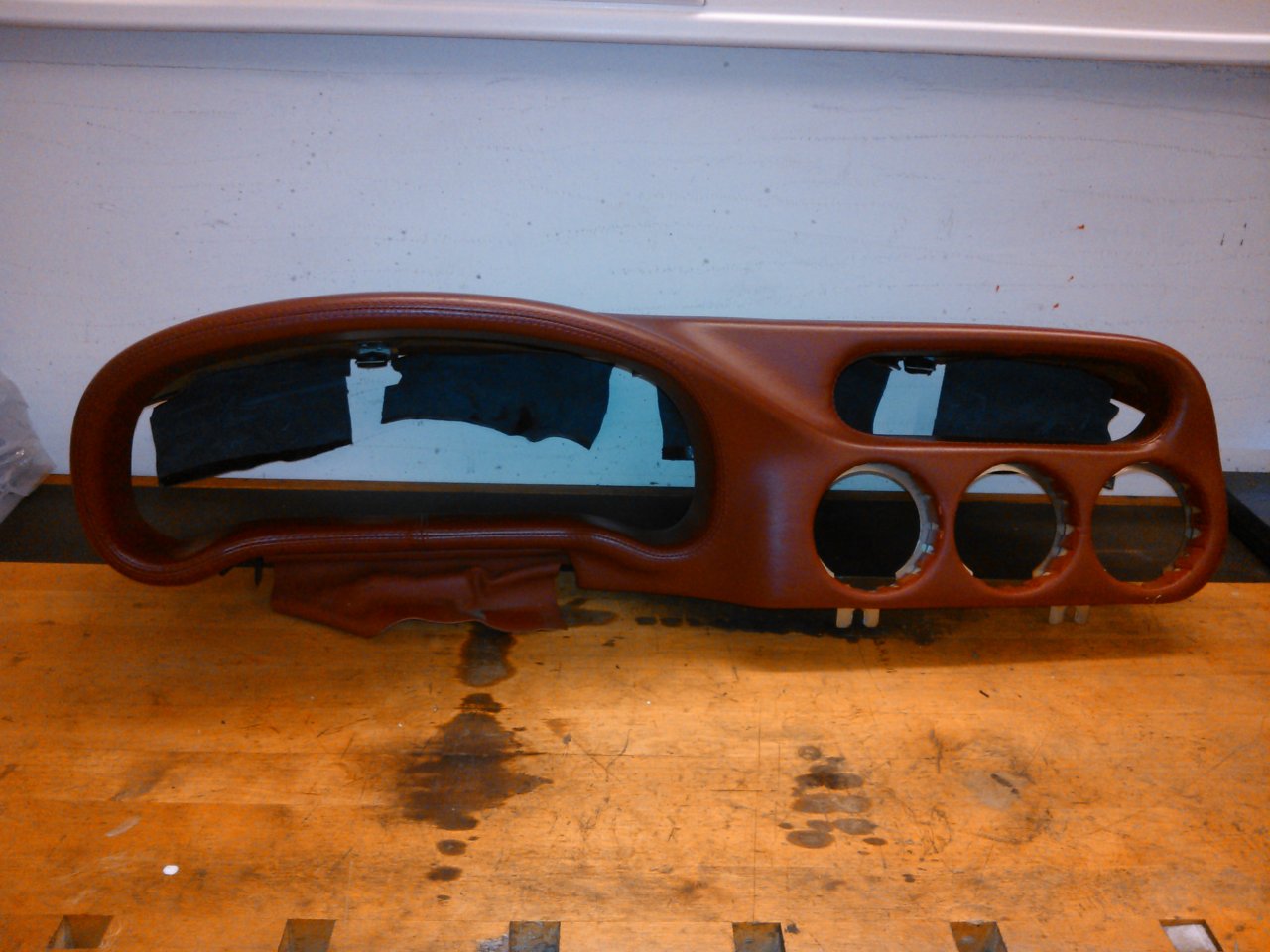

Danke für Eure Mithilfe - auch die Bilder von cemos haben sehr geholfen. Scheint jetzt nicht so schwierig zu sein und die Klimabedienteilfolie kann ich so in einem Aufwaschen auch gleich erneuern.
Bilder von Darnaut... - beste grüße von Linz nach Graz!
Freut mich in der "Nähe" einen 550iger zu wissen - hier unten bei mir gibts nur einen, den ich kenne.....
Bei weiteren Fragen kannst Dich gerne melden, ich kenn bei diesem Modell jede Schraube :D
