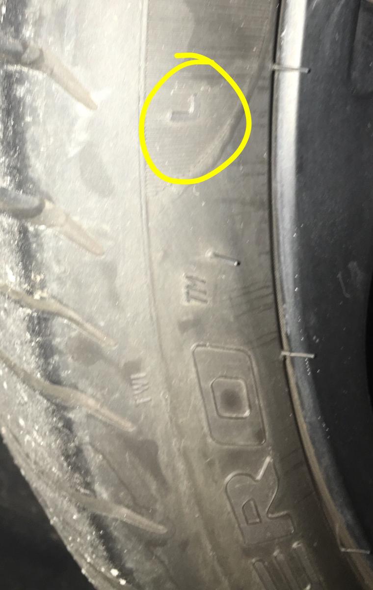

Kann mal bitte einer ein Foto mit der Kennung L machen ?!
Habe dies noch nie gesehen, auch mein Reifenhändler meinte, die gibts nicht.

Hallo zusammen,
ich kram noch einmal den alten Thread heraus:
Ist dies die „L“-Kennzeichnung der Reifen für Lamborghini (gelber Kreis)?
Es ist die Einzige, die ich auf meinen Reifen finden konnte...
Danke & Gruß,
Tef
