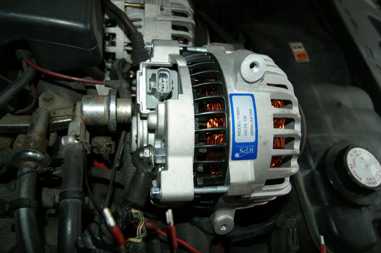

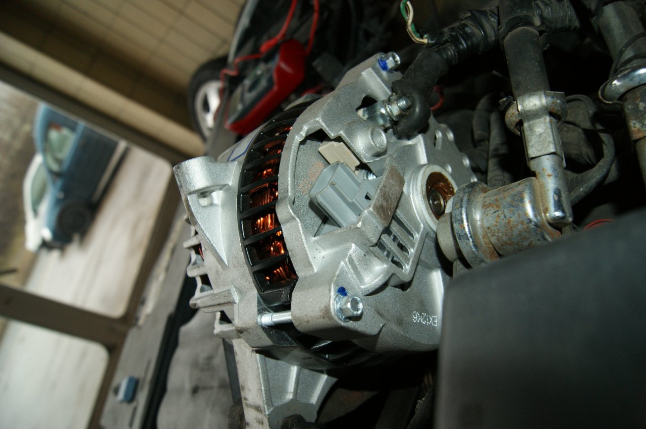

Hallo zusammen, wir haben eine lincoln stretch limo und haben die lichtmaschiene getauscht die vom keilriemen angetrieben wird, nun müssen wir feststellen das sie nicht lädt. Wenn wir an der hauptlicht,schiene messen liegen an dem 3 poligen stecker an den Äussern pinns 12 v an in der mitte liegt nichts an. An dem gleichen stecker der neben über den keilriemen angetribenen lima habe ich einmal 0,4 v das wars. So nun meine frage was ist korrekt hat jemand einen plan oder sonstges benötige dringenst hilfe

Kannst Du ein Foto von der Lichtmaschinenrückseite bzw. von den Anschlüssen und vom Typenschild der Lichtmaschine machen?
Gruß Manni308

Schick mal nen Bild ?
