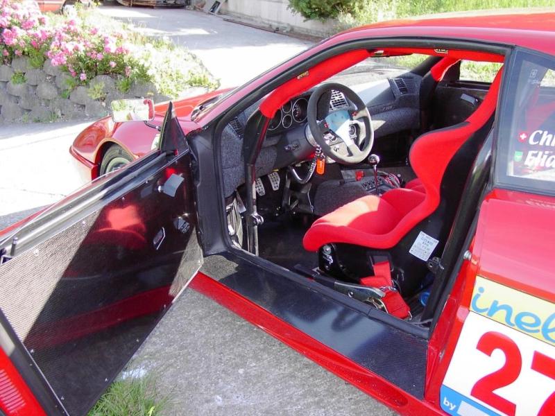

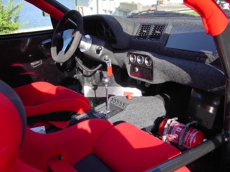

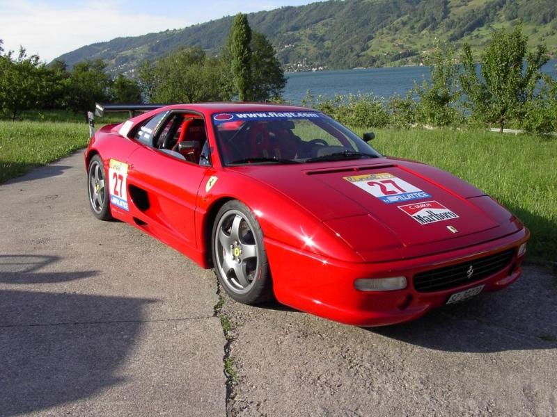

Die Challenge hatten alle einen eingeschraubten Käfig. Dieser wurde im Zuge von nachträglichen Strassenzulassungen oft wieder entfernt oder die seitlichen Querstreben abgeschraubt damit man einfacher ein- und aussteigen kann. Die elektrischen Scheiben hatten auch die Challenge, die Leder Sitze und Türverkleidungen wurden oft nachträglich für die Strasse wieder angebracht. Was ich übrigens persönlich sehr schade finde...ein Challenge ist ein Challenge....
Ich hatte selber einen den ich auch auf der Strasse fuhr. Ich hatte ihn kurz nach dem Kauf neu augebaut. Hier ein paar Bilder dazu...
@Chrixxx: Ist das zufällig der von Daniel Schmid ?
Nein, das Auto wurde von Fritz Hartmann und davor von Leo Hrobsky gefahren.

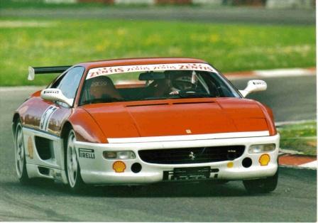

Hier meine erste Ausfahrt in Monza noch in der Challenge Lackierung.
