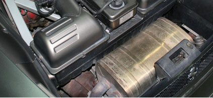

ich liebäugel noch immer mit einem F430. Ein gefälliger hat sich nun angeboten - mit einem kleinen Haken. Das Fahrzeug wurde ständig gefahren - also auch im Winter. Gischtwasser scheint von unten in den Motorraum zu spitzen, denn man sieht deutlich die Korrosion (also Rostbelag) im unteren Motorraumbereich und beiderseits hinten neben dem Dämpertopf.
An einem Teil rechts pellt sich auch etwas die rote Beschichtung vom Material (ich vermute mal wegen von der Kante einziehender Korrosion am Alu).
Gibt es Erfahrungswerte, ob das vermehrt zu Problemen führen kann?
Ich habe z.B. Bedenken wegen Spannungsrissen wenn das Gischtwasser auf heiße Teile der Abgasanlage spritzt. Die Krümmer sind ja nu wohl eh schon ein gelegentliches Problem. Ferner mögliche allgemeine Korrosionsschäden an Aufhängungen o.ä. Oder ist das generell unbedenklich und nur ein optischer Makel?

Auf dem Bild kann man es evtl. ein wenig erahnen

Sieht für mich jetzt nicht so dramatisch aus. Wurde schon eine gründliche und professionelle Motorreinigung gemacht?
Wahnsinnig viel kann bei dem Wagen durch das Gischtwasser nun auch nicht zu schaden kommen...

Alle diejenigen, welche Winterbetrieb für relativ unbedenklich halten, haben meines Erachtens noch nie ein Fahrzeug danach von unten gesehen. Da reicht es bereits, wenn es nur ein mal satt im Salz gefahren wurde, daß einem die Tränen kommen. Da kann man später Wäsche betreiben wie man will, das aufgeblühte Alu und die korrodierten Schrauben sind nicht zu übersehen. Eines meiner Fahrzeuge hat so eine Vorgeschichte und ich kann mich mit dem Hobel nicht mehr identifizieren.
da hat der rote 308er recht. Das Salz ist nix für einen Ferrari, auch wenns natürlich möglich ist, selbigen im Winter zu fahren. Aber das Salz dringt in jede Ritze, vorausfahrende Autos wirbeln das Salz auf und schon ist das Dilemma perfekt. Salz unter der Unterbodenverkleidung, Salz unter den Stossfängern, Salz an Gummidichtungen ........... Salz einfach überall. Wirds dann im Frühling wärmer kommt das Wasser hinzu und dann sieht der Wagen nach bereits einem Winter so aus wie auf dem Foto des Threadstellers :(

Wie von Nug und 308 richtig beschrieben, kriecht dir der Salzstaub in alle Ecken, durch die diversen chemischen Zusätze beim "Streusalz"wird vor allem das Aluminium stark angegriffen.

Ich habe schon einen absoluten Horror vor "normalem" Wasser und bin daher wenige Tage nach der Spazierfahrt mit extrem schlechtem Gewissen auf eine Hebebühne. Was ich erleben musste war ein absoluter Graus! Die paar Pfützen hatten das Salz bereits über den gesamten Unterboden und den Motorraum verteilt. Alle Lenkungsteile waren mit Salz bedeckt, alle Fahrwerksteile betroffen. Obwohl es erst wenige Tage her war, bekam ich das Salz schon kaum noch ab.

Nüchtern betrachtet würde ich behaupten, dass ein F430 in Richtung "Alltagsfahrzeug" entwickelt wurde und technisch/funktional den Winterbetrieb ohne grössere Probleme wegsteckt. Jeder Alltags-Porsche oder Audi R8 sieht so aus, ohne dass diese Wagen gleich auseinander fallen. Ist bei einem F430 vermutlich nicht gross anders.
Da hast du Recht, natürlich hat sich bezüglich des Korrosionsschutz wahnsinnig viel getan.
Aber schädlich ist Salz in jedem Fall.

Natürlich KANN Sie das AB, Sie ist ja nicht aus Zucker.
Und du wirst es nicht erleben dass das Aluminium durchkorrodiert, so alt wirst du einfach nicht.
Für einen Ferrari ist Salz genauso gut oder schlecht wie für alles andere. Es korrodiert munter vor sich hin, gibt hier und da einmal ein Problem, insbesondere wenn die Salzbrühe in die Elektrostecker reinläuft.
Das eine oder andere dünne Blech mag auch mal wegrosten, und ansonsten reine OPTIK!
Befürchtete Spannungsrisse durch kaltes Wasser hast du auch im Sommer (oder eben nicht), da macht Salz keinen Unterschied.
Allerdings ist das bei einem 430er eher nicht zu erwarten, denn da kommt gar nicht genug Wasser in den Motorraum.
Und wenn doch einmal, dann hast Du ein anderes Problem, dann stehst du wahrscheinlich im Bodensee!
