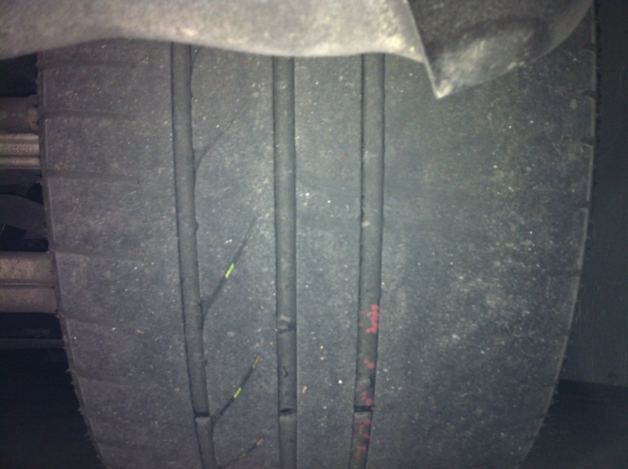

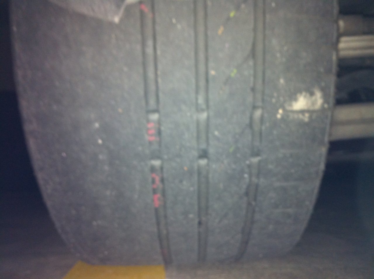

Kupplung am Ende, sollte ersetzt werden. Des weiteren habe ich neue Reifen bekommen; Km Stand 51610, nun mein Schock: beide Hinterreifen sind jetzt bei Km Stand 54000 bei wirklich zurückhaltender Fahrweise, ABSOLUT Blank...
liebe Gemeinde, was ist da mit diesem Fahrzeug los ? Hat das irgendjemand von Euch auch schon mal erlebt?
bin ratlos mit diesem wirklich superschönen Aston :cry:
li
was sind das für Reifen ? (Hersteller, Type, Masse ggf. noch DOT) es gibt wohl auch ziemlich weiche, wobei 3500 km nicht besonders viel ist).
Und was heist absolut blank , Profil komplett weg ? oder bis auf die Verschleissindicatoren abgefahren...oder standen die neuen Reifen nur auf der Rechnung und wurden vergesssen aufzuziehen ?

Bridgestone RE050A 275/35ZR19s96Y, waren sicher absolut neu,
habe es kontrolliert. :-o

Wenn die Beschreibung Deiner Fahrweise einigermaßen der Realität entspricht muss da irgendwas an der Abstimmung der Elektronik bzgl. Getriebe und/oder ESP (wie sieht's mit Diff-Sperre aus?) nicht stimmen. Fahrwerk per se wird's wohl nicht sein, dafür sieht die Abnutzung zu gleichmäßig aus.
Ein derartiger Verschleiß ist beim M5, der ungleich viel mehr Drehmoment auf die Reifen bringt, nicht einmal bei den weichen und schmalen (255er) Winterreifen zu sehen.
In jedem Fall ein Grund beim Freundlichen vorbeizuschauen und zu befragen. Womöglich ein bekanntes Problem das sich mit einem Softwareupdate beheben lässt.

Und das mit ca. 2400 km von neu auf "blank", da kann was nicht stimmen. Vermutlich waren die Reifen dann mit 2000 schon nicht mehr im legalen Bereich.
Unter der Annahme, dass Du Deine Fahrweise korrekt beschreibst: sowas habe ich noch nicht gesehen.
Ich würde ein grundliches vermessen des fahrzeuges vorschlagen.
Unter normale umstände (Deutsche und nicht die limitierte Schweizerische :wink: ) sollten die hinterreifen bei einer so geringe laufleistung nicht soweit abgefahren sein.
Nach dem Abriebbild tipppe ich auf zu niedrigen Luftdruck, prüfe den mal und teile uns mit, wie hoch er ist (ehrlich!). Das ist sicherheitsrelevant.
Ansonsten: Ist noch jemand anders mit dem Auto gefahren und hat damit das Driften trainiert oder an einem Trackday teilgenommen o.ä.? Hat jemand anders das Auto längere Zeit in seinem Besitz gehabt und evt. anschließend den Tacho "justiert"?
Irgendwas stimmt da ganz gewaltig nicht.

Das sieht vom Reifenabnutzungsprofil (die Aussenseite stärker abgefahren als innen) aus, als ob einer bei ausgeschalteter ASC nicht mehr aus einem Verkehrskreisel gefunden hätte und dann es auch nochmals andersrum versucht hat :)

Das sieht aus, als wenn der auf der Hinterachse eine heftige Vorspur hätte. :-o
edit: Ist der Wagen ganz sicher unfallfrei?

Ein derart extremer Verschleiß kann nicht nur an falscher Fahrwerkeinstellung liegen, das ist unmöglich.
Die werksseitig montierten Bridgestone habe ich nach 31 tkm getauscht, die Hinterräder hatten da noch 4 mm Profil.
Wenn ich die Kennung richtig lese, dann wurden die Sportreifen montiert. Das S hinter dem R19 steht für Sport. Quelle
Mein Reifenhändler hat es mir wie folgt erklärt (ging um Reifen mit N-Kennung (Porsche)). Die Reifen weißen eine andere Gummimischung (u.U. weicher) bzw. andere Flanken auf die speziell auf das Fzg. abgestimmt ist. Folge bei falscher Montage, auf nem Touareg Reifen mit Porsche-Kennung montiert, da war der Reifen schon nach 13.000km runter an Stelle von 30.000km.
Der Richtige Reifen laut I-Net wäre der: Potenza RE 050 A 275/35 ZR19 96Y AM9 Doppelmarkierung 96ZR
AM9 als Aston Martin Kennung.
Das könnte die möglich Ursache sein.
