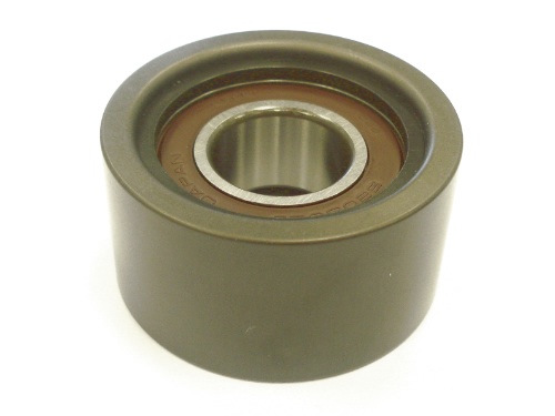

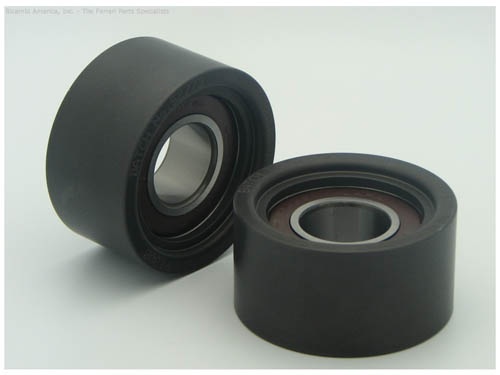

Hallo zusammen,
Ich bin gerade dran, bei Superformance Ersatzteile zu bestellen für den Zahnriemenwechsel, der bei mir ansteht. Nun ist mir aufgefallen, dass es bei Superformance sogenannte "uprated" Umlenkrollen gibt, die wesentlich besser sein sollen, als die herkömlichen Umlenkrollenlager. Ich weiss, sie kosten fast das doppelte. Allerdings ist bei Birdmans Homepage super klar (auf Englisch) beschrieben warum diese besser sein sollen. Ich gehe jetzt mal davon aus, das diese von Superformance diselben sind wie die, die Birdman beschrieben hat.
Nun meine Frage. Sie sollen 30% leichter sein und weniger heikel zum montieren.
Hat jemand Erfahrungen mit diesen Rollen?
Zur Veranschaulichung:
Die Einzelne ist die, die bei Superformance erhältlich sind. Die anderen beiden sind bei Birdman als die aller aller besten beschrieben.
Der Mehrpreis belastet mich nicht wirklich, wenn die Qualität stimmt.
Was meint Ihr dazu?

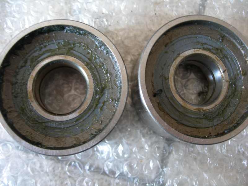

Hallo Jörg,
nach meinen Erfahrungen würde ich es tun, siehe das nachfolgende Bild, so sahen meine in Standard Version von Superformance nach ca. 500 km aus.
Als Ersatz habe ich mir danach ein upgrade Modell gekauft, allerdings von Hill.

Hallo Ulla,
Danke für deine Antwort.
Sieht ewas fettig aus... :D
Aber das ist vermutlich genau die Problematik, die Birdman auf seiner Homepage eindrücklich beschreibt. Er schreibt auch, das diese neuen Superlager von Hill kommen.
