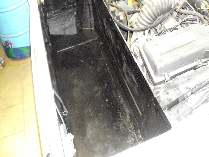

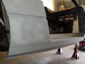

Hallo Freunde,

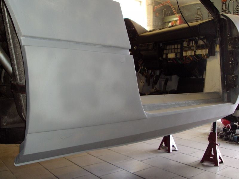

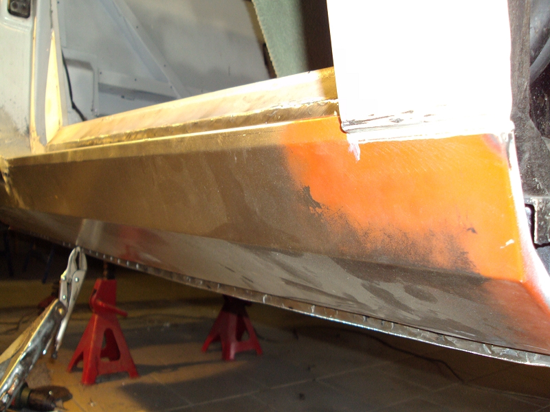

wie versprochen, gibt`s heute Bilder vom Einstieg. Es klappte alles bestens uns alles sieht
wieder gut aus.
Vielen Dank an Michael, ....es ist jetzt alles weg / mal sehen ob er dann wieder anspringt :-)
Toni

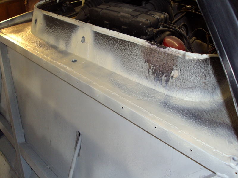

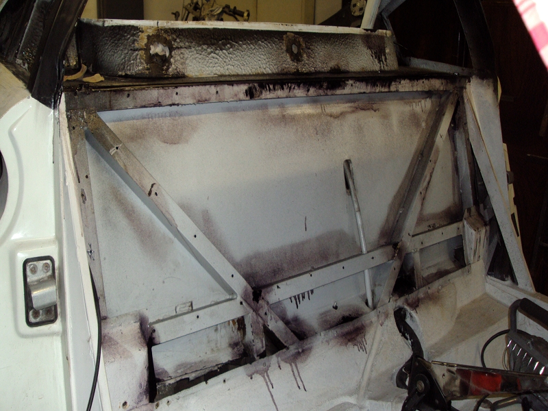

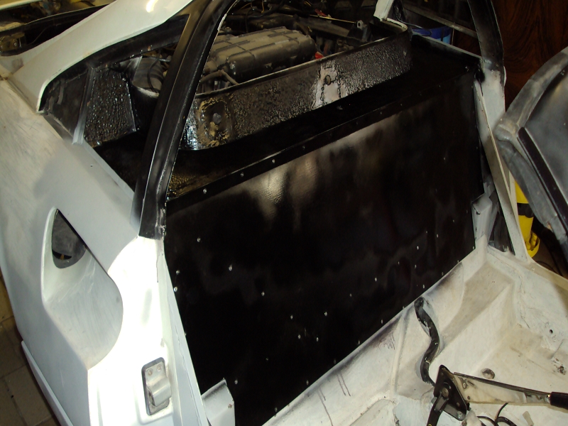

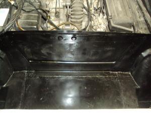

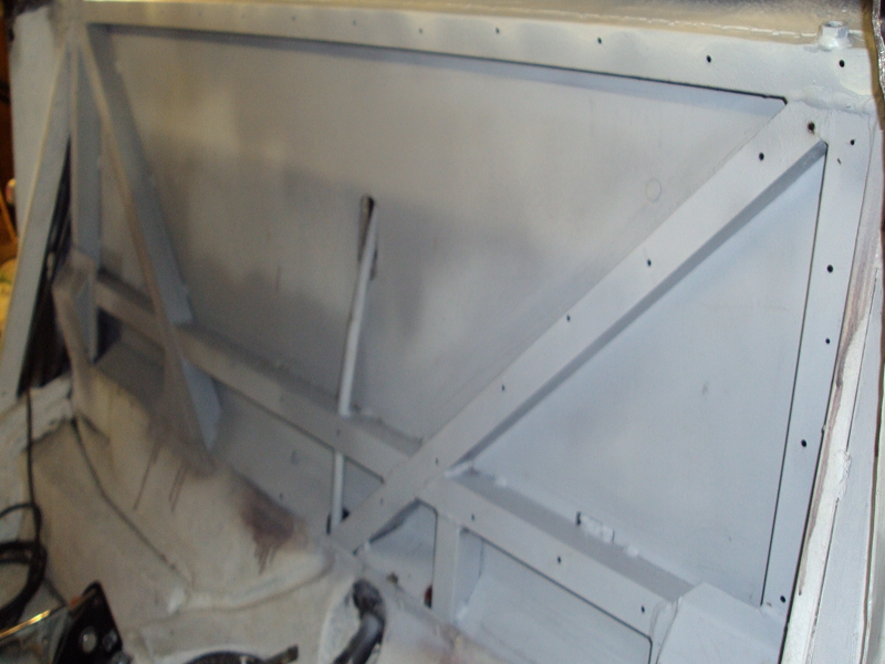

Habe bei der Gelegenheit auch gleich mal das Blech der Rückwand entfernt. Wollte sehen
wie es da denn so aussieht, ....gibt`s hier aber nix besonderes zu berichten, die Isolierung ist zu erneuern, ....sonst alles Paletti.
Toni
Super Arbeit, Toni :-))!
wenn meine Einstiege mal fällig sind, komme ich zu Dir...
derweil würde ich dann den Miura nehmen :D

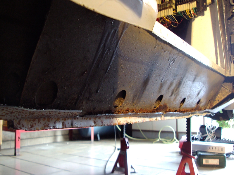

noch zu den Einstiegen, hier mal ein schönes Foto im Querschnitt der Fahrerseite
(das zugehörige Fahrzeug war ansonsten nicht mehr zu retten)
man sieht die Verlegung der beiden Schläuche: Heizung und Unterdruck zum Bremskraftverstärker

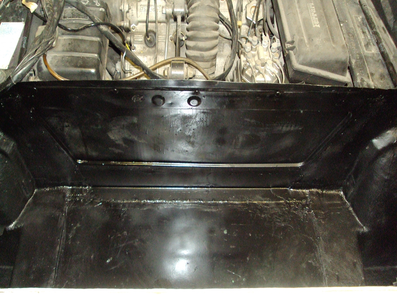

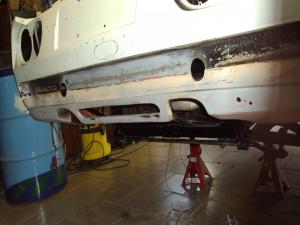

habe wieder einige Stunden an meinem Projekt gearbeitet und etliches fertigstellen
können. Das Euro Heck im Zusammenhang mit dem Eurokofferraum ist soweit fertig
und der Kofferraum wartet auf die Isolierung.
Auch das Abschlussblech (hinter den Sitzen) ist mit neuer Isolierung wieder an Platz.
Zur Zeit sind Blecharbeiten an beide Türen in Arbeit, ...aber das ist eine neue Geschichte.

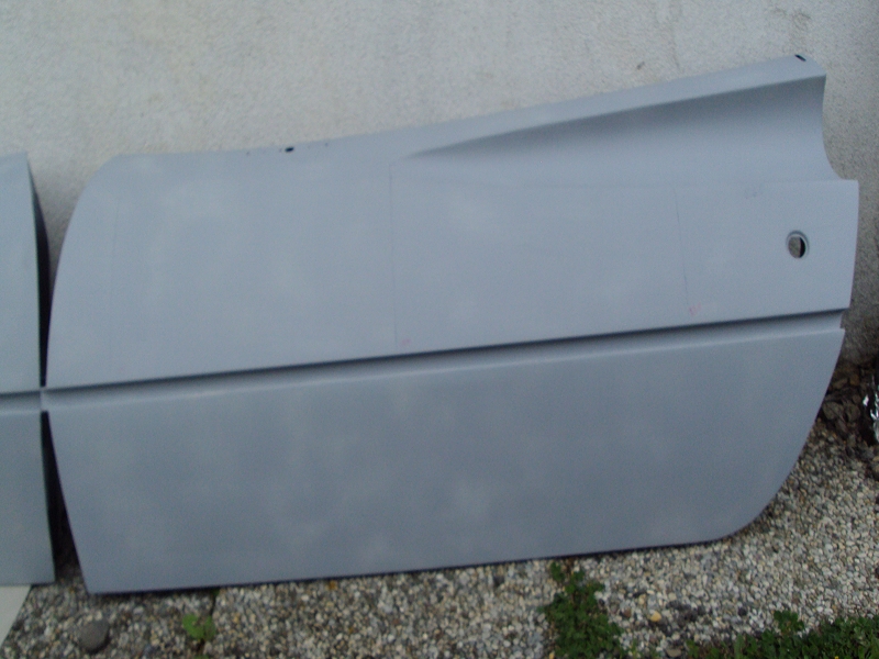

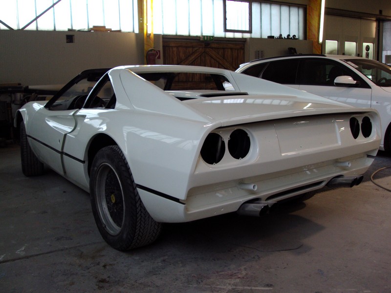

Hallo Freunde,
wie schon erwähnt, habe ich wieder reichlich Aufbaustunden in der Garage geleistet.

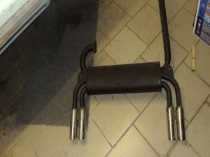

Die Diva ist jetzt rostfrei, grundiert und fertig für ein neues Lackkleid. Auch der neue "Eurohintern" steht ihr gut und an den Türen war viel zu tun ...aber jetzt passt`s und
einen neuen Auspuff habe ich ihr auch genehmigt
Nächste Woche, sollte dem Transport zum Lackierer nichts mehr im Wege stehen und
ich habe mich entschlossen den Wagen im originalen Weiss zu belassen (rote gibt`s ja
schon genug).
Toni

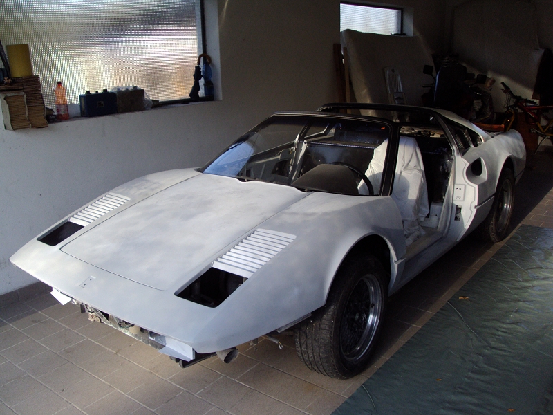

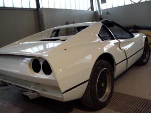

Hallo Freunde,
möchte mich mit 2 Photos erstmal wieder verabschieden, da ich für einige
Monate (wie gehabt) ins Ausland muss.
Habe mein, mir auferlegtes Pensum am 308 erledigt und die kleine Diva ist
mittlerweilen beim Lackierer zum neu einkleiden. Im Februar nach meiner Rückkehr
werde ich mich mich wieder mit neuen Photos vom Zusammenbau bei euch melden.
Ach ja, der Bulle durfte am schönen letzten Wochenende noch mal die Nüstern blähen
bevor er sich in den Winterschlaf verabschiedete.
Toni

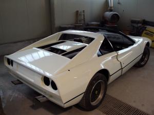

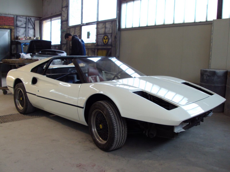

Hallo Freunde,
Wie angekündet werde ich euch über den Arbeiten an meinem Auto während meines Urlaubs berichten. Habe das mir auferlegte Pensum für die kurze mir zur Verfügung stehende Zeit geschafft und möchte euch ein wenig daran Teilhaben lassen.
Als ich mich auf meinen Auslandsaufenthalt im November hier verabschiedete, ging die
Diva zum neu Einkleiden und wurde von mir nach meiner Rückkehr vom Lackierer geholt.
1. Eindruck: Lackierung brauchbar und OK. aber schwarzer Längsstrich falsch lackiert.
Ist bedauerlich, aber nicht Wert den Lackierer dafür zu töten und wir konnten uns dann doch in Güte einigen.
Toni
Schönes Projekt...bitte unbedingt weiterberichten.
Weiss steht ihr gut :-))!
Der kommt sehr gut! Wunderschön in weiss!

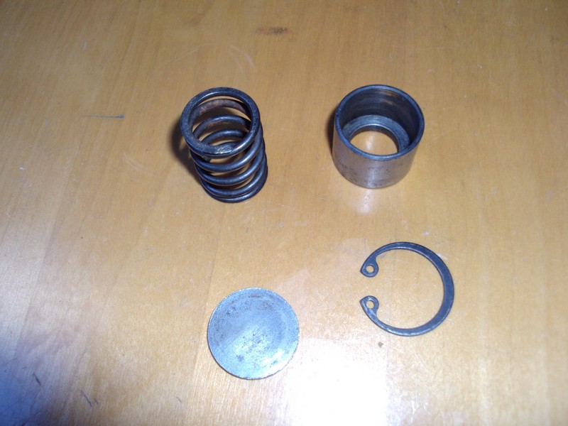

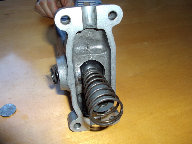

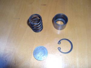

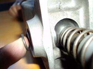

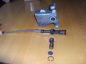

Hallo Freunde,

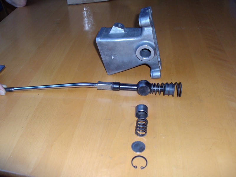

Habe vor einigen Monaten über meine Schaltbox geklagt. Der Schaltknüppel / Gangwechsel funktionierte normal, aber der Schaltknüppel verdrehte sich beim schalten
axial. Ich spreche hier nicht von einer losen Kugel, ...der Knüppel war das Problem.
Nach Demontage und zerlegen der Schaltbox war die Ursache schnell zu erkennen.
Die seitlich an der Box angebrachte Arretierung der Schaltstockes, bestehend aus Seegering,Verschlussplatte, Feder, Druckkolben waren verdreckt / steckten. Die Feder (welche über den Kolben auf den Schaltstock Druck ausübt um ihn zu stabilisieren) war funktionslos.
Toni

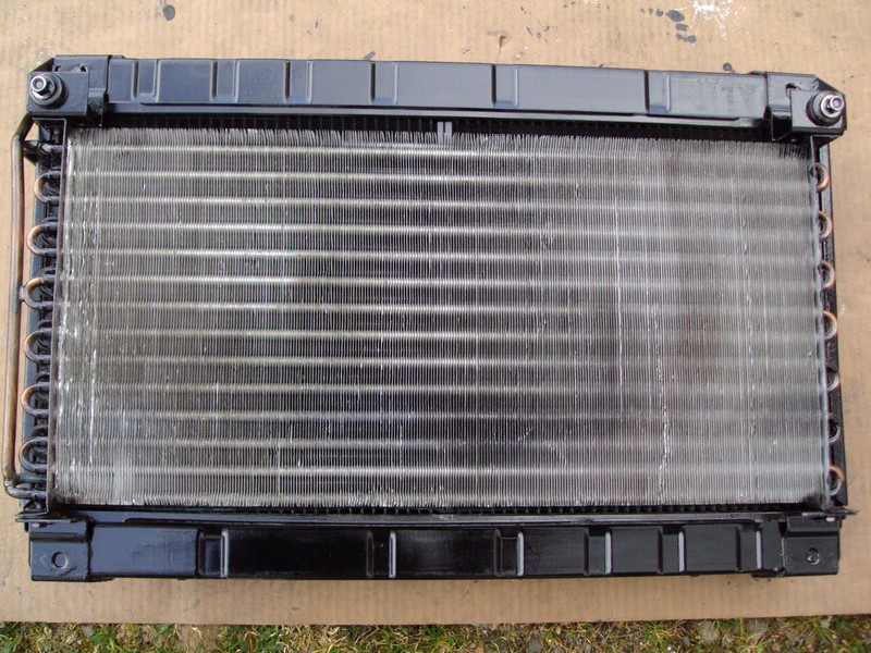

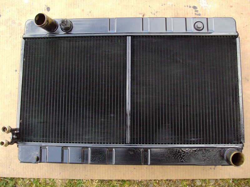

Hallo Freunde,

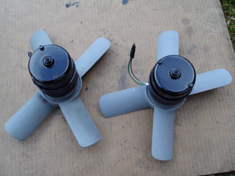

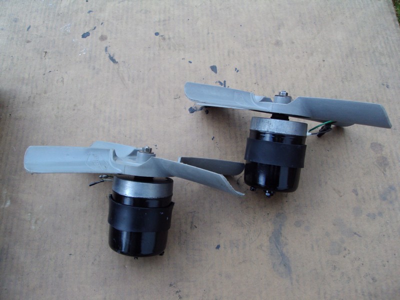

Habe mich an den Kühler/Kondenser gewagt und die ganze Einheit ausgebaut und zum
Kühler Service gebracht. Beide Wärmetauscher wurden gereinigt und abgedrückt, auch ein wenig schwarze Farbe wurde ihnen gegönnt.
Da dabei gleich die Gelegenheit zur Überholung der beiden Lüftermotoren günstig ist, konnte Ich nicht widerstehen sie zu zerlegen,reinigen,testen und zu hübschen.post-70357-144354355221_thumb.jpg
schön, schön :wink:
habe ich ja auch bereits hinter mir (seitdem übrigens nie wieder ein Überhitzungsproblem ... Kardinaltest bei +35° Grad im Berufsverkehr von Verona 8-))
ich weiß zwar nicht wie DU weiter planst... aber ICH habe den Klimakühler nicht wieder eingebaut, ebenso nicht die gesamte Klimaanlage da eh nur marginale Funktion) und statt der beiden originalen - bereits brüchigen - Lüfter kamen bei mir die größeren SPAL rein
dazu noch ein Wahler-Schalter vom VW Golf für den Kühler - der die Lüfter 5-7 Grad früher einschaltet als OEM - ... und das Fahrzeug läuft unter allen nur erdenklichen Umständen "wohl-temperiert" :-))!
