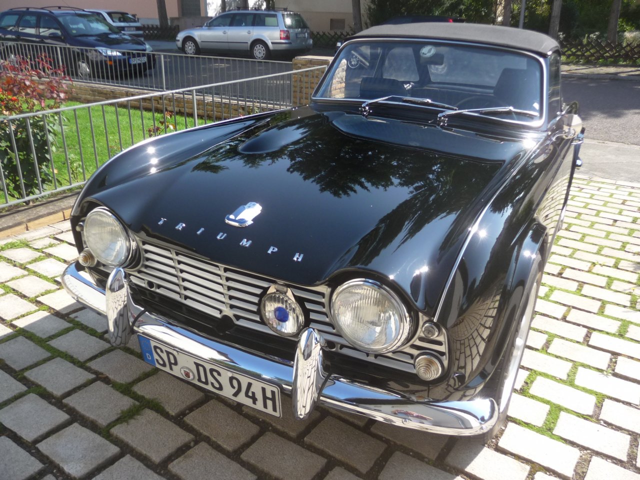

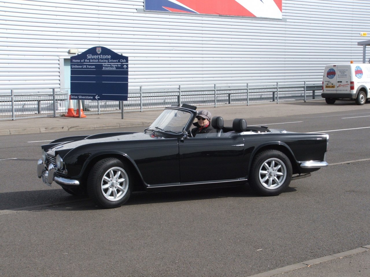

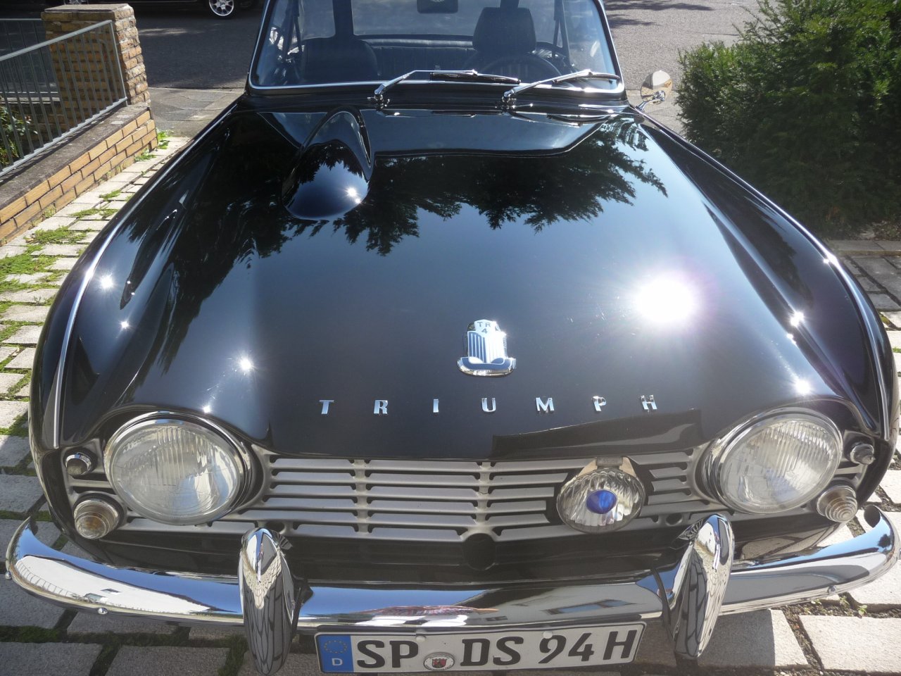

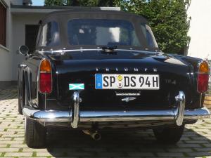

Anlaß ist, daß das zarte Wägelchen (es ist nur 146 cm breit), das in glänzendem Schwarz unseren Fuhrpark ergänzt, am 9. Oktober 2012 sein 50. Lebensjahr vollendete.
Angeblich (wer will das überprüfen?) sind wir erst die dritten Besitzer, sein langes Leben hat das „Brummerle“ in San Francisco zu mehr als 30 Jahren in den Händen seiner Erstkäuferin verbracht. In den späten 90ern des letzten Jahrhunderts war es lukrativ, in den USA gute Autos anzukaufen und dann in Deutschland auf den Markt zu bringen. So ging es auch ihm, einem Händler war er so ans Herz gewachsen, daß er ihn für sich selber behielt. 2002 wechselte er dann in unsere Hände.
Den damaligen Zustand hat er heute nicht mehr, nur der glänzend schwarze Lack und die vielen glänzenden Details stimmen noch.
Nahezu alles ist mittlerweile überholt und möglichst dabei verbessert, den peu à peu verabschiedete sich ein wesentliches Bauteil nach dem anderen. So bremst er mit überholten Sätteln und geschlitzten Scheiben vorne, er lüftet seinen Kühler elektrisch, sein Benzin pumpt eine Facet-Pumpe, den Strom stellt eine moderne Drehstromlichtmaschine bereit. Seine Zündung ist kontaktlos und vertraut auf kleine Chips statt großer Kondensatoren. Der Auspuff ist aus Edelstahl und der Werksform so präzise wie möglich nachgebaut, Getriebe (Overdrive nachgerüstet), Kupplung, Kardanwelle und Hinterachse sind überholt bzw. ausgetauscht. Die Stoßdämpfer hinten waren fällig und wurden durch „HD-Hebeldämpfer“ ersetzt. Die originalen Sitze waren eh nicht mehr drin – jetzt erlauben solche aus dem TR6 sogar das Verstellen der Rückenlehne. Das riesige Serienlenkrad ist gegen eines von MotoLita getauscht.

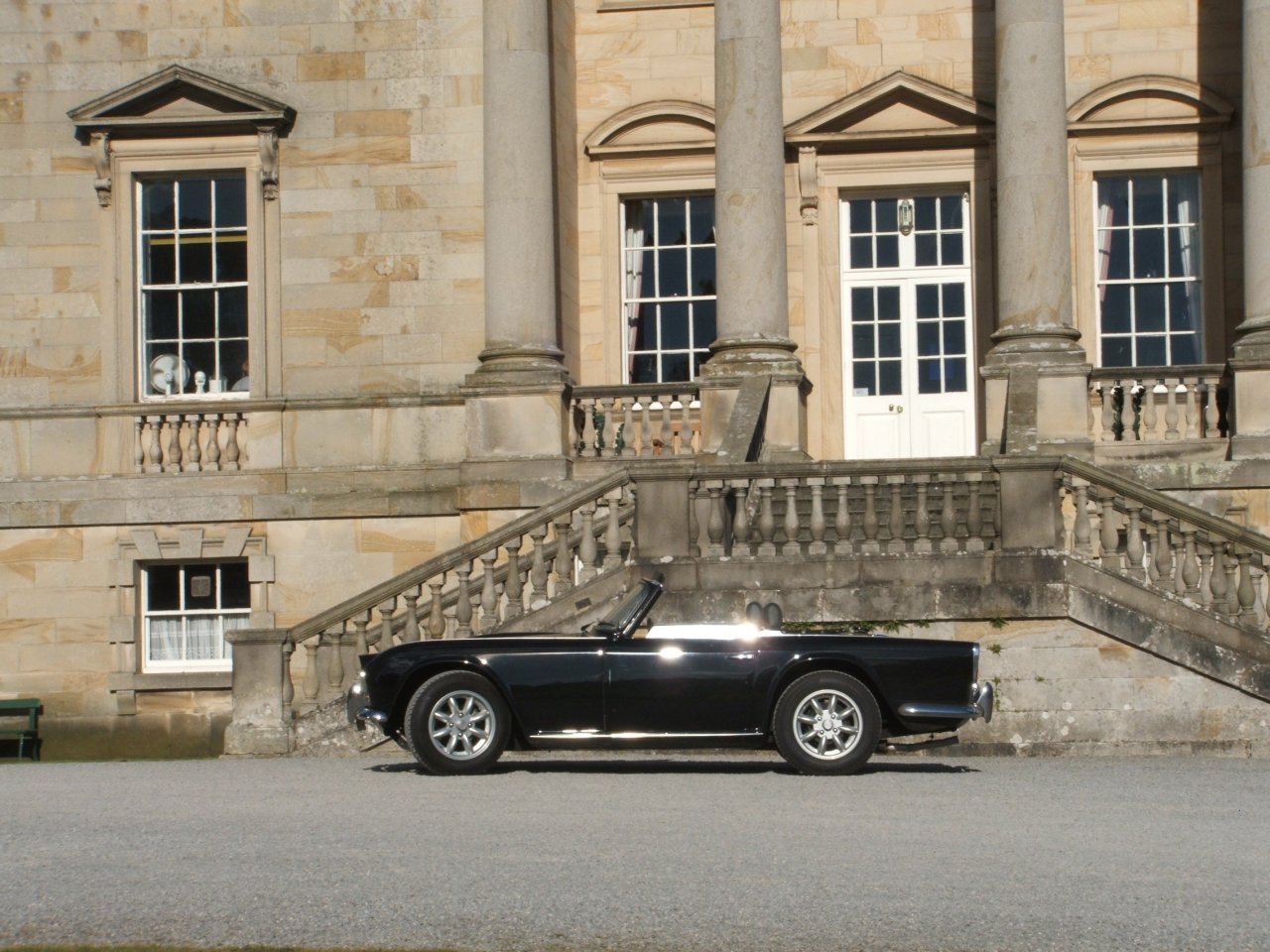

Irgendwelche Hyper-Umbauexperimente am Fahrwerk haben wir uns verkniffen. Die mittelalterliche Architektur mit Leiterrahmen, Blattfedern und Starrachse hinten, einfacher Querlenkerachse vorne ermöglicht bei richtiger Einstellung einen tadellosen Geradeauslauf und berechenbares Fahrverhalten. Klar, das ist nix Modernes, er keilt bei Lastwechseln in engem Geläuf hinten aus und wird in schnellen Kurven zum stoischen Untersteurer, aber für sein Alter ist das gut und mit Gewöhnung ist man erstaunlich fix unterwegs. Selbst der Fahrkomfort auf kurzen Stößen ist wirklich gut, lange Wellen dagegen mag er nicht so gerne.

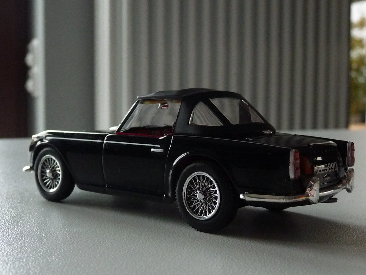

(Das ist er nicht, sondern ein Modell 1:43, das ich sehr gelungen finde)
