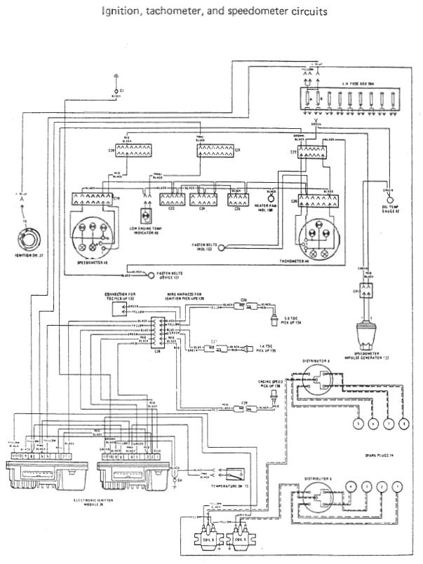

Trotz elektr.Tacho kannst du auch auf fast alles was der Raeder direkt oder indirekt bewegt, ein Magneten kleben. Funkt 100%
Hier mal die Verkabelung vom 308er:
Sollte beim 328 nicht viel anders sein, zumal er den gleichen Tachogeber hat:-))!
