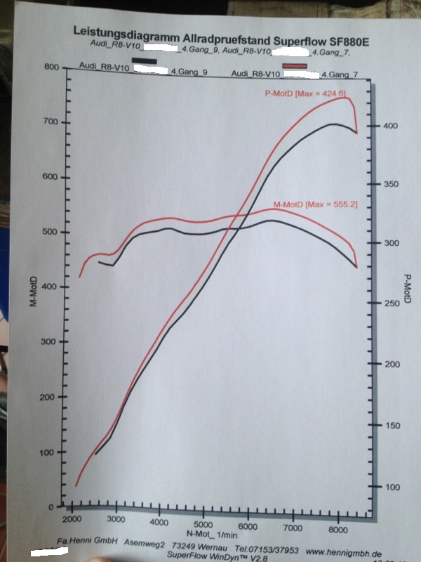

Leistungsverlust beim Audi R8 V10 und die Lösung
dieses Problem wurde im offiziellen Audi R8 Forum signalisiert, das war ihre Antwort.
die sind immer noch nicht auf dem Rückschlag Ventil gekommen.....
Tony
warum nicht? Die schreiben doch, "dadurch kommt es zu ungewollten Folgeerscheinungen", und das ist dann das defekte Ventil, wenn ich Audi richtig verstehe.
War bei den defekten Autos, die Du gesehen hast, der Unterdruckschlauch auch richtig verschlossen?
Das Problem ist, daß nach Audis Darstellungen - soweit die zu verstehen sind - die Ventile dann eben defekt sind. Nur sind sie nach dem was Tony erläutert eben nicht defekt, sondern seiner Analyse nach - die schlüssig klingt - konstruktiv bedingt. Man braucht schlicht andere Ventile, und deswegen können die Audi Zentren solange tauschen wie sie wollen, das Problem kommt wieder.

guten morgen,
die Schreiben dass ein Ventilkörper undicht wäre.
Aus unserer Erfahrung wird ein Leistungsverlust durch ein undichtes Unterdrucksystem verursacht. Wird die Klappensteuerung des Auspuffs stillgelegt, so dass diese offensteht, kommt es zu ungewollten und von Ihnen beschriebenen Folgeerscheinungen. Es ist bei diesem Vorgang daher wichtig zu prüfen, ob der Schlauch richtig also die offenen Enden des Systems ordnungsgemäß abgedichtet sind, damit das Unterdrucksystem auch wirklich dicht ist.
Eventuell kann es in eher seltenen Fällen auch dazu kommen, dass der Ventilkörper undicht ist. Dieser muss dann ersetzt werden.
es gibt keine undichtigkeiten an einen Ventilkörper.... es geht um ein Rückschlagventil der klemmt, die Membrane schließt nicht, unter vollgas.
ein mir bekannten Audizentrum habe sie den die elektroventile tauschen lassen weil sie undicht sein könnten. zufällig lief der Wagen wieder durch alle Schläuche was sie abziehen mussten, nur wie lange???
also das Problem wird von der Membrane verursacht weil sie sich nicht zurückzieht.
das einzige was sie bis jetzt wissen ist dass dass die Ansaugbrücke nicht arbeitet weil kein Unterdruck da ist, also gehen die davon aus dass irgend wo eine undichtigkeit gibt.
Gruß Tony

Am 18.9.2012 um 11:07 schrieb Capristo Exhaust:
Ja! richtig Eno, in den Moment wo du den Schlauch abziehst und der Motor läuft dann strömt Luft durch das Ventil, der ölfilm wird abgesaugt und so befreit sich die Membrane wieder...vermute ich mal...fakt ist dass die Membrane nicht auf dem mittel Stift zurück geht um zu schließen wenn man vollgas gibt.
selbst wenn sie sich befreit....am nächsten Tag kann es wieder anders aussehen.
gucke dir die Bilder an.
ich kenne Audicentren die seit Monate solche probleme haben und haben alles mögliche ausgetauscht...aber nicht das richtige Ventil.
Gruß Tony
