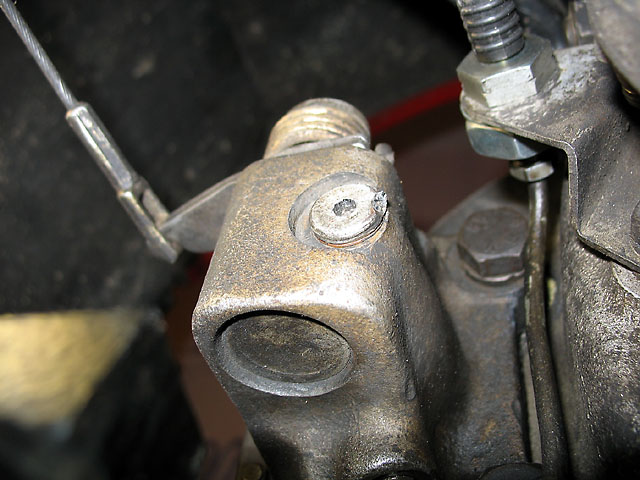

habe einen 308GTSi 1981 und gestern alle Bremsbeläge gewechselt. Das habe ich gemacht, da die Bremsleistung mäßig ist und die Handbremse nahezu nichts bringt. Daß es nicht an den Belägen liegt dachte ich mir vorher schon, aber wenn man eh nachschaut kann man die ja gleich tauschen. Vorn alles ganz normal. Hinten kann/muß man innen und außen die Kolbenrückstellung über Inbusschrauben machen. Da sich nichts verbessert hat, vor allem bei der Handbremse, deren Zug ich auch nachgestellt habe, bin ich dann hier suchen gegangen.
Bin fündig geworden im inzwischen unübersichtlichen Beitrag "308 Tips und technische Probleme". Hier beschreibt Michael (me308) sehr schön wie er die hintere Bremse einstellt. Das habe ich im Prinzig auch so gemacht. Also Kolben über Inbus zurück, reinigen, Paste, Kolben über Inbus bis an die Scheibe und dann geringfügig zurück. Sicher nicht exakt 0,1mm, aber um den Dreh rum. Entlüften. Danach habe ich den Artikel gefunden und war erst mal froh, hier keinen echten Fehler gemacht zu haben.

Wenn die Einstellung über Inbus mit der kombinierten Handbremse zu tun hat und diese nur auf der Innenseite wirkt, warum wird dann auch außen eingestellt ?
Kann die Einstellschraube wie es sich anfühlt direkt formschlüssig am Kolben ziehen, oder läuft das über Unterdruck ?
Hat schon jemand eine hintere Bremse zerlegt ?

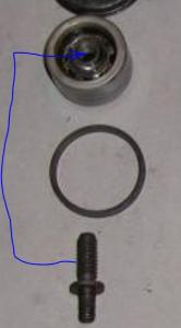

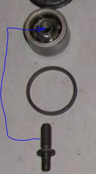

hier mal zur Übersicht das Schema eines hinteren Bremssattels inkl. Handbremse
und hier im "real life" zerlegt in die einzelnen Komponenten
die Überholung stammt aus dem Jahre 2004...Einzelheiten hab` ich bereits vergessen O:-)
Gruß aus MUC
Michael

erstmal danke für das Bild mit der zerlegten Bremse. Damit ist klar, daß ein Gewinde den Kolben zurückzieht und kein Unterdruck.
Das ist jetzt genau mein Denkproblem: Wenn der Kolben ein Teil ist, das über die Einstellschraube zurückgezogen werden kann, und diese Schraube außen gegen den Sattel gekontert wird, wie kann dann der Kolben frei einem sich abnutzenden Belag folgen ?
