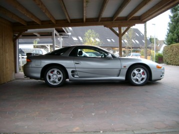

Mh, schaut lecker aus! Schöner Wagen und gute Entscheidung MaGu! :-))!
Danke Amtrack. Die Anzahl der Eigner scheint aber wirklich eher mager zu sein. Außer Cero bin ich hier wohl der Einzige derzeit.
