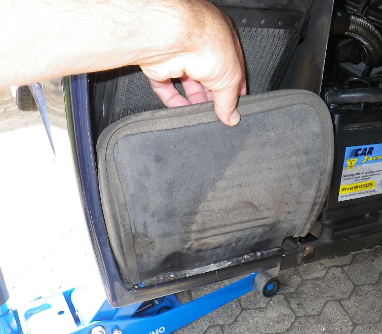

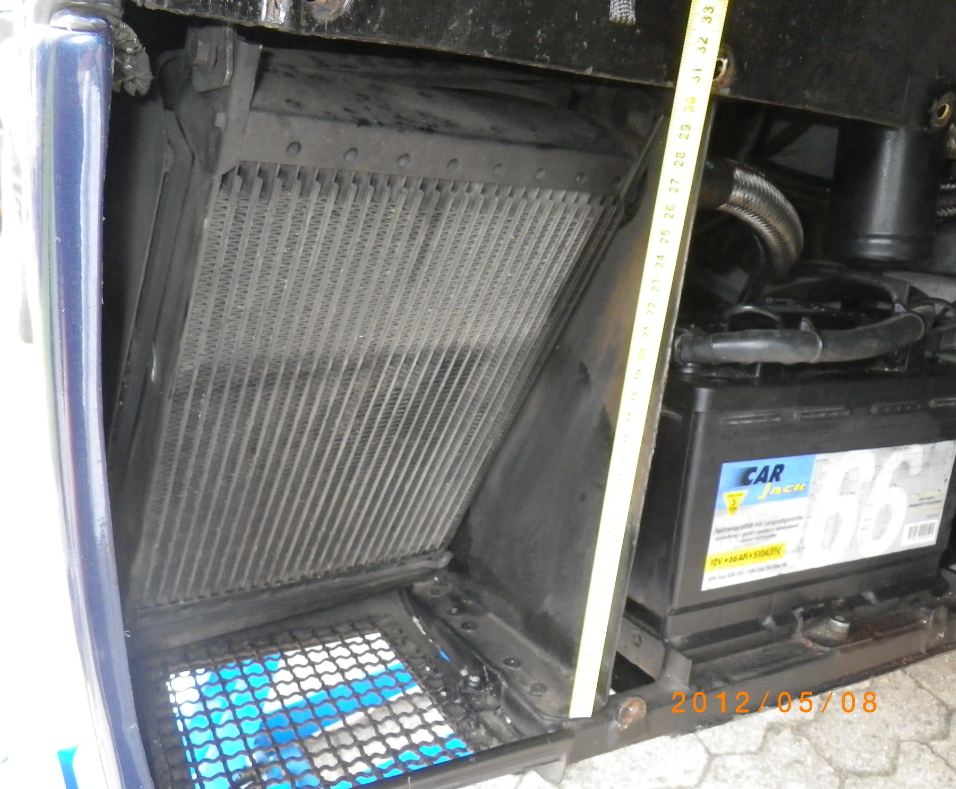

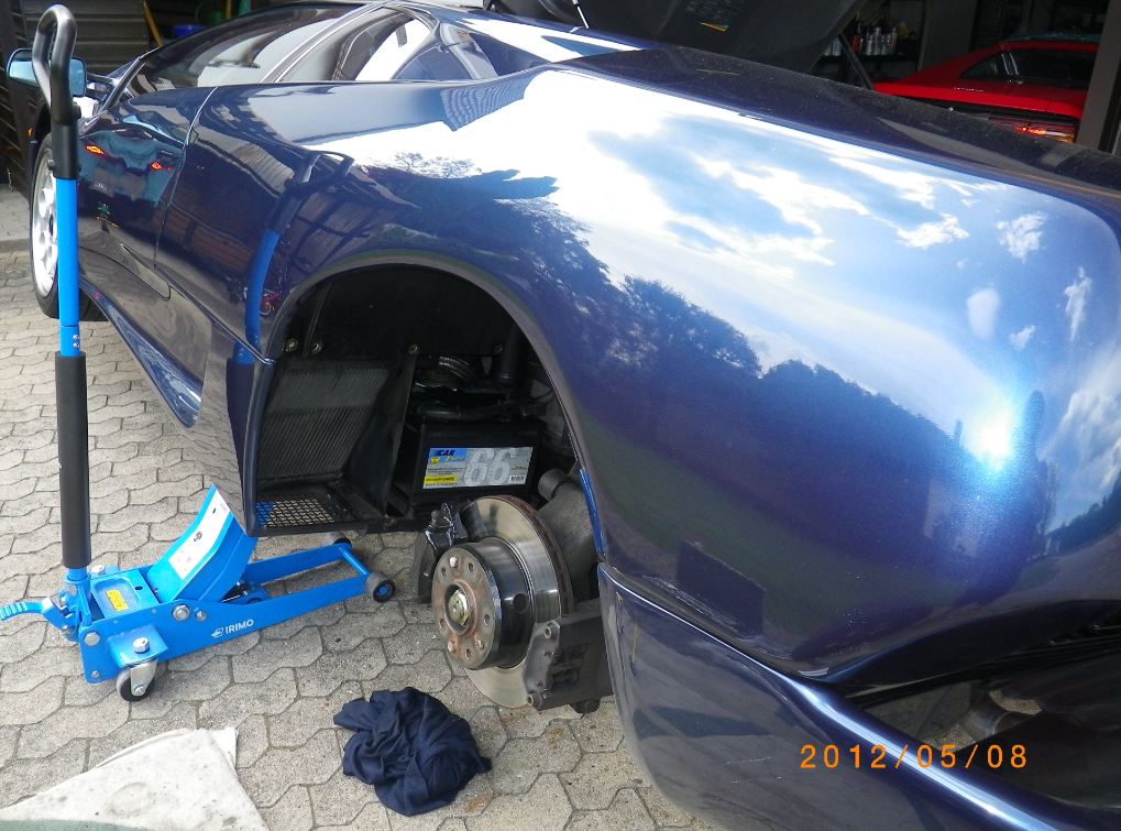

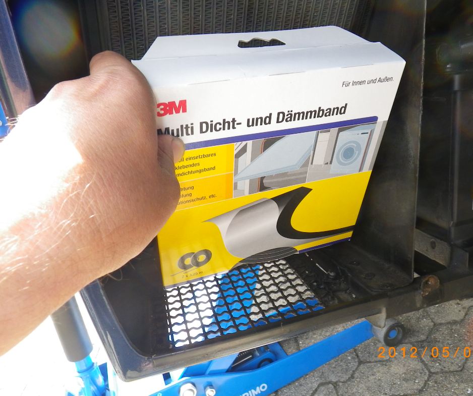

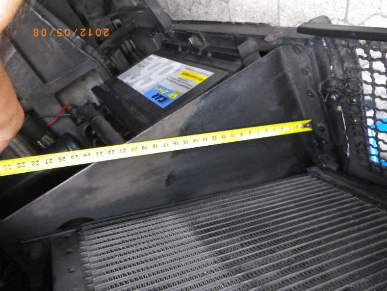

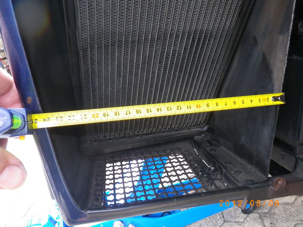

Jetzt ein paar Bilder zu den Einbauverhältnissen und Auswahl der Lüfter. Die sichtbare Schachtelfläche hat 60mm Abstand zum Kühler.

Meine Auswahlkriterien:
1. Wirkung. Bei nicht ausreichender Kühlung werde ich keinen Lüfter drinlassen.
2. Geräusch. Wenn z.B. der kleinste Lüfter einen hohen Ton abgibt, entfällt er. Also nicht wegen der Lautstärke allein, sondern wenn er einen unpassenden Klang hat.
3. Einbauverhältnisse. Ideal wäre es, wenn nichts weiter umgebaut werden muß. Zentral wird sich nur der kleinste Lüfter montieren lassen. Bereits der mittlere ist versetzt. Der große passt eigentlich gar nicht so einfach da rein, lässt sich mit einem kleineren Umbau aber wiederum rechts-links-mittig montieren.
4. Leistungsaufnahme wie erwähnt um die 100W (min. 80W, max. 120W)
5. Einigermaßen Durchgangsquerschnitt durch den nicht laufenden Lüfter. Deshalb habe ich einen kleinen SPAL-Hochleistungslüfter bisher nicht in der Auswahl.
Die bisherigen bestellten SPAL-Lüfter:
klein: Kühlerventilator 540m³ saugend D184- D167 T=59 VA22-AP11/C-64A 12V
mittel: Kühlerventilator 850m³ saugend D210- D190 T=52 / VA14-AP11/C-34A 12V
groß: Kühlerventilator 1060m³ saugend D247- D225 T=52 / VA07-AP7/C-31A 12V
Es muß eigentlich kein SPAL sein. Ich nehme die, da die auch für die Wasserkühlung eingesetzt werden und nach 20 Jahren bei meinem Auto keine Probleme oder Zusatzgeräusche machen.
