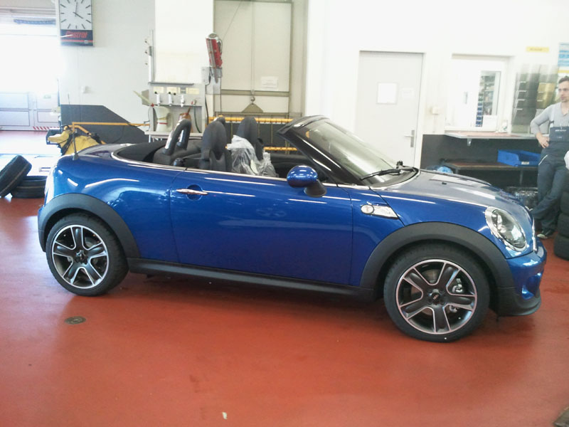

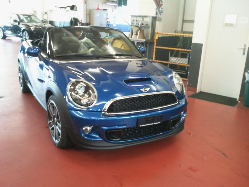

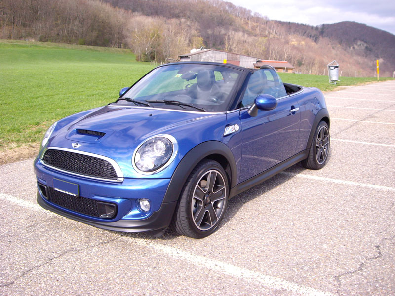

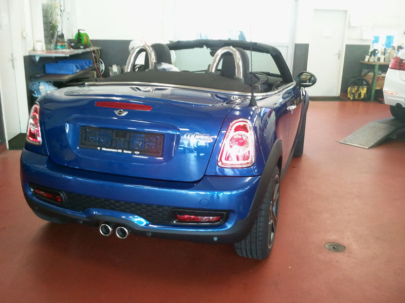

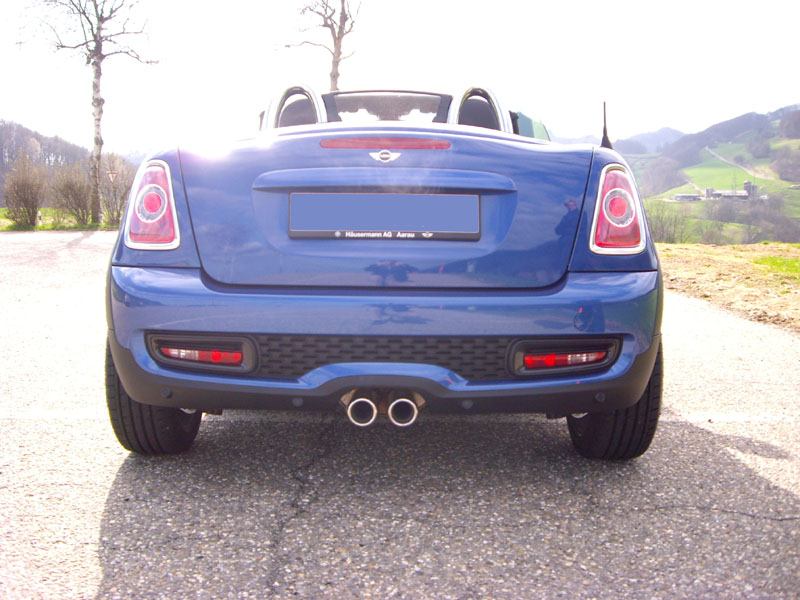

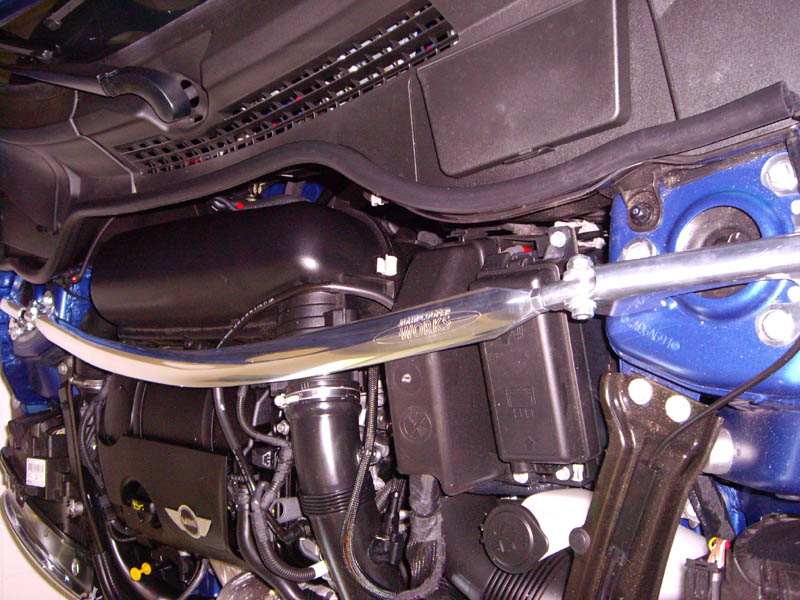

Wir haben seit März einen Roadster und würden den nicht mehr hergeben.
