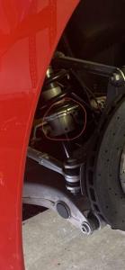

nun ich habe meinen 458 mit Lift auch für zu hoch empfunden. Ich wollte ihn mit Novitec Federn tiefer legen lassen. Angebot von Freundlichen 2800€ inclusive vermessen und Federn.
dann dachte ich auch auf Empfehlung von Foren Kollegen ich schraub ihn erstmal runter und schau mir das Ergebnis an.
hier ein Bild von vorher.
und hier nach dem runter drehen.
hier kann man erkennen wieviel gewindegänge das beim Lift sind.

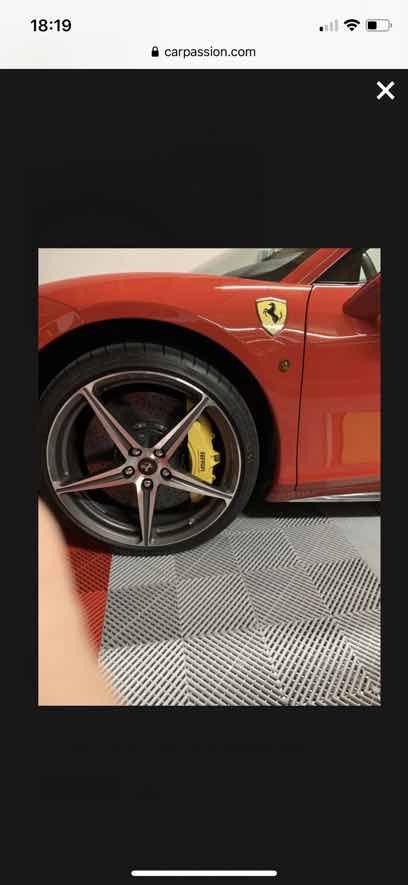

So dann noch etwas zu diesem Thema.
als ich meinen 458 runter geschraubt habe alles wieder zusammen gebaut habe und ihn wieder auf die Straße gesetzt habe war mir der Unterschied zu vorher nicht so aufgefallen.
Ich war heute mit @dragstar1106 auf einer schönen Ausfahrt danke Andreas dafür. Er mit seinem 458 und ich mit meinem. Als wir zum Abschluss der Fahrt unsere Autos betrachteten, haben wir festgestellt das es doch ein großer Unterschied zum Original ist. Ich habe dann beschlossen es erstmal so zu lassen. Bin erstmal zufrieden.
Klar.. die setzen sich nach der ersten Ausfahrt nochmal brutal... :-))!
Hallo zusammen, ja, richtig, ich war heute mit Kai @Stocker85 unterwegs. Das perfekte Wetter, die Strecke war super, an einigen Burgen vorbei, aber auch an insgesamt 7 Blitzern ?....
Es war tatsächlich sehr gut zu sehen (hauptsächlich VA), wie groß der Unterschied doch war. Vorher war ich tiefer, (wobei das Wort „tiefer“ den Zustand des FW nicht wirklich beschreibt), nun ist es anders herum. Sieht bei Kai’s 458 insgesamt nun sehr stimmig aus. Ich würde ihn auch so lassen...
