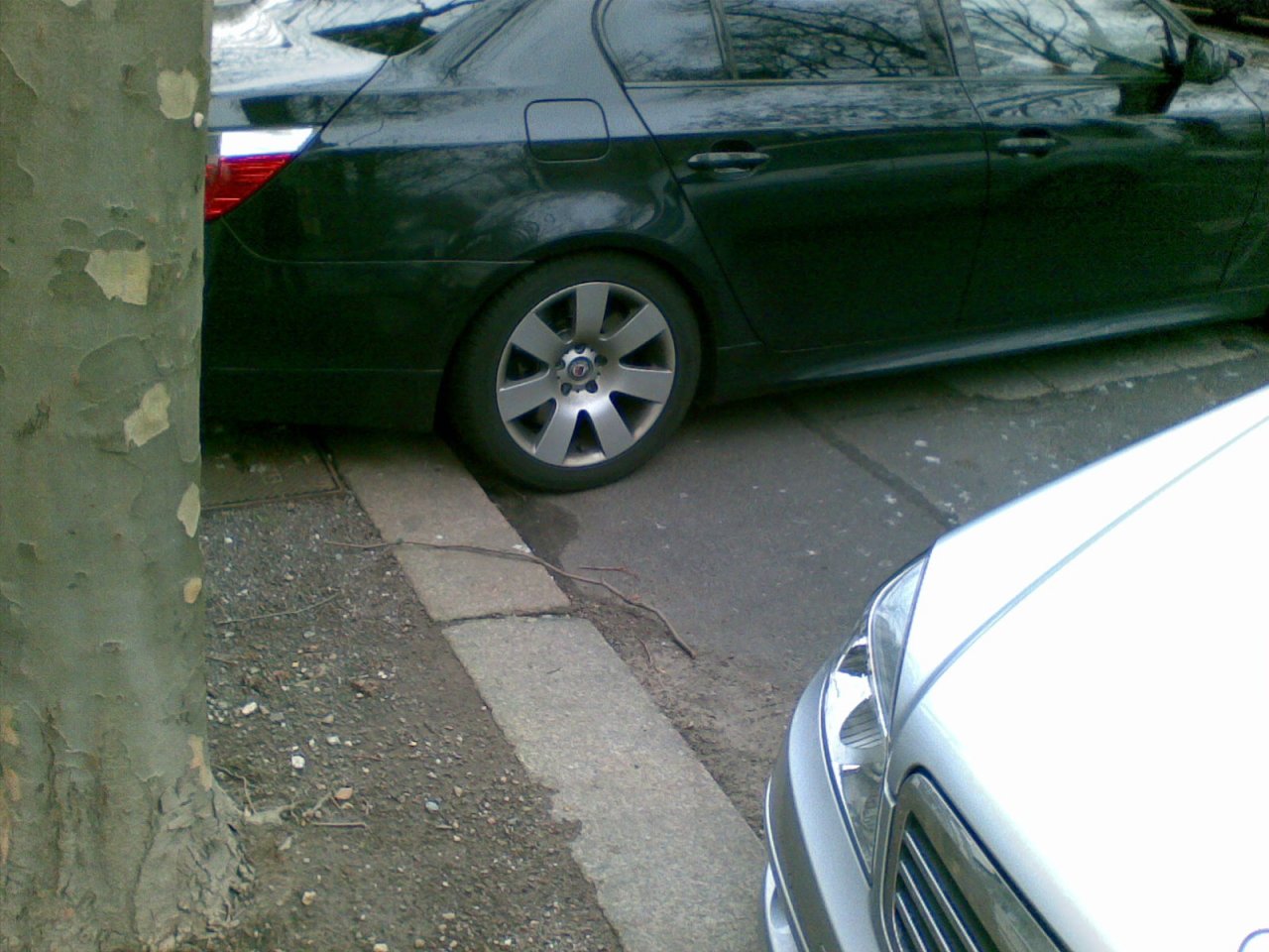

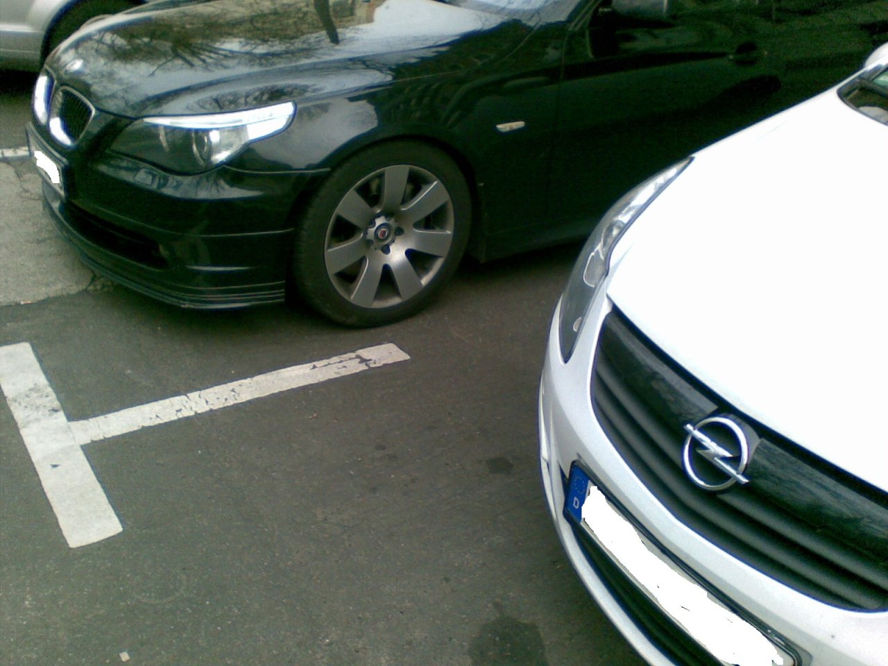

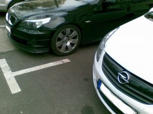

Falls es noch von Interesse ist, sind hier endlich die Bilder des mir bekannten Alpina B5 mit Winterbereifung.
(Leider nur primitivste Handyfotos und nur notdürftig entstellt.)
