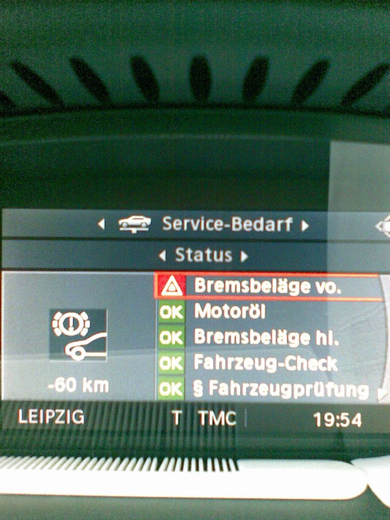

Ich hatte das auch mal mit der Warnmeldung; s. Anhang. Der Wechsel war wirklich fällig, da die letzten paar hundert Kilometer schon Schleifgeräusche kamen und ab da zum großen Teil die Motorbremse herhalten musste.
Frage mich bis heute, wie so etwas in der Durchsicht drei Tage zuvor nicht auffallen konnte. :-o Bei uns kam die Warnmeldung erst bei 30 Rest-km im Display.
Also Sichtprüfung vornehmen (lassen) und dann bei Bedarf wirklich wechseln und nicht bis zum Äußersten ausreizen... außer man hat auch diese Verschleißteile im Leasingvertrag abgedeckelt.
