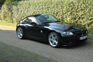

Um das Thema abzuschließen, ich habe mir das Fahrzeug jetzt im Übrigen gekauft und bin durchweg zufrieden! :lol:
Auch von mir herzlichen Glückwunsch und allzeit knitterfreie Fahrt sowie immer eine Handbreit Asphalt zwischen Reifen und Rasen.
Bilder! :)
Eno.
Ja, vielen Dank! Bilder habe ich noch keine wirklichen gemacht, nur am Sonntag mal eines aus der Hüfte.
