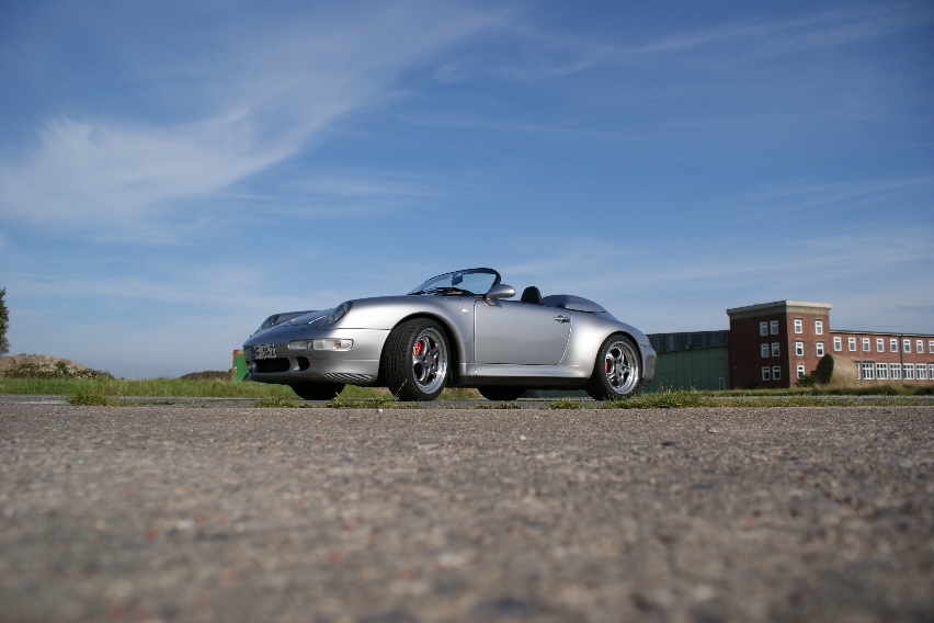

993 Speedster, wenn Männer keine Träume hätten
Marc W.
Erstmal Glückwunsch! :-))! Ohne Frage ein Traumauto

So, der erste Umbau-Step ist fast abgeschlossen, es fehlen noch ein paar Cent-Teile für die Türverkleidungen (die großen mit dem original Soundsystem). Dafür ist das Fahrwerk 2cm höher, er hat wieder den CarreraS Heckdeckel (ohne Bügel), statt der GT3-Schalen die turbo-Sportsitze (mit Sitzheizung), schwarze Gurte und die hinteren Seitenverkleidungen (fehlten zuvor) sind jetzt auch drin.

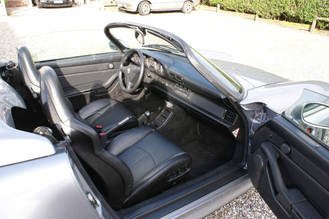

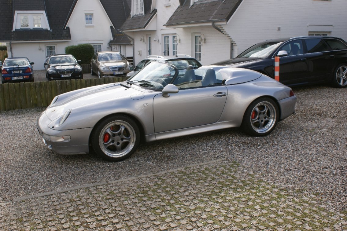

So, das war nun doch ein Stück Arbeit, aber der erste Step ist vollendet:
Den CarreraS-Heckdeckel, die turbo-Sitze und die großen Türtafeln hatte ich ja schon erwähnt. Hier aber nun noch etwas detaillierter:
  • Der CarreraS-Heckdeckel war plug-and-play, 4 Schrauben, "Schalousie" einhängen, 5 Minuten -> fertig.
  • Bei den Sitzen gab es eine positive Überraschung, nachdem ich die GT3-Schalen ausgebaut hatte, war darunter die komplette Verkabelung für die turbo-Sitze vorhanden, insofern war auch das plug-and-play. Zuvor hatte ich die Sitze gründlich gereinigt und bei 60° in der Sauna (X-)) mehrfach rückgefettet.
  • Eine weitere positive Überraschung war der Nokia-Verstärker unter dem Beifahrersitz. Das zwei-Wege-System in den RS-Türpappen war nur sehr laienhaft an den Soundsystem-Kabelbaum angeschlossen. Ursprünglich hatte ich vor die Lautsprecher direkt an das Radio (also ohne externen Verstärker) anzuschließen, da aber Verstärker und Kabelbaum komplett vorhanden waren, war der Kabelbaum schnell repariert und auch das "Anstöpseln" des Soundsystems war somit plug-and-play.
    Mit einer Ausnahme, die Töpfe der Lautsprecher-Gehäuse gehen zu tief in die Tür. Ein normales 993-Cabrio hat vorne ja noch kleine Dreiecksfenster an den Türen, die fest stehen, der Speedster versenkt die Scheiben aber komplett. Da wären die Töpfe allerdings im Weg, also mußten diese um 4cm eingekürzt werden, ich hatte es zunächst nur um 3cm gemacht - doppelte Arbeit... :oops:
  • Deutlich schwieriger war da schon die Adaption der original Soundsystem-Türtafeln an die Speedster-Türen, beide Türen hatten 964er-Speedster-Teilenummern, dennoch sind sie in einigen Details unterschiedlich. Bei der Fahrertür waren 4 der 5 Aussparungen für die großen Türtafeln vorhanden, bei der Beifahrertür nicht eine. Hinzu kam, daß mir der Teilehändler nicht wirklich gute Qualität verkauft hat und ich jede Menge Kleinkram beim PZ nachbestellen und/oder reparieren mußte. :evil:
  • Positiv war die sehr einfache Umstellung der 964er LED-Knöpfchen auf die starren 993 LED-Blinkleuchten, das war nach einem Steckertausch auch plug-and-play.
  • Eine weitere Baustelle mit erhöhtem Anpassungsaufwand waren auch die hinteren Seitenverkleidungen, diese fehlten an meinem Auto. Für den Speedster sind diese Verkleidungen leider vergriffen und müssen aus Cabrio-Teile erheblich angepaßt werden, aber auch das hat gut funktioniert.
Ach ja, inzwischen habe ich auch rausgefunden, was das für Räder auf meinem Speedster sind. Vorne 8x18 ET 52, hinten 9,5x18 ET 47, mit eingelasertem SPEEDLiNE for PORSCHE im Tiefbett, die Felgensterne haben die 993 GT2-Nummern. Offensichtlich kommen die Felgenbetten von 964er Cup-Fahrzeugen und wurden dann für den Speedster mit den 993 GT2-Sternen kombiniert.
Jetzt ist er erst mal soweit, daß ich damit zufrieden bin, Volleder und Carbon stehen mittelfristig aber noch aus. :)

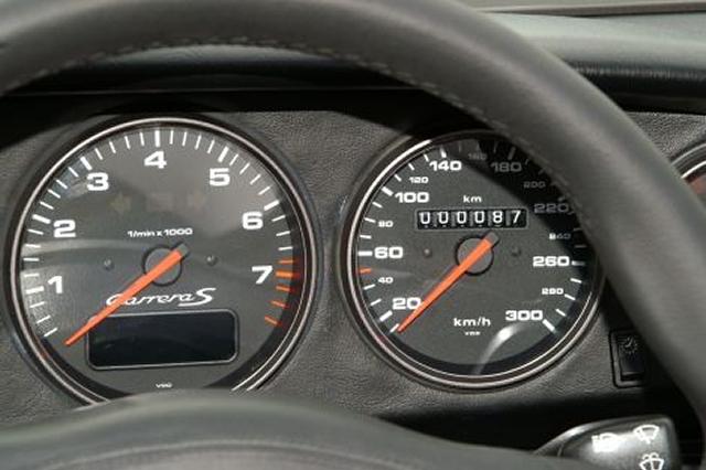

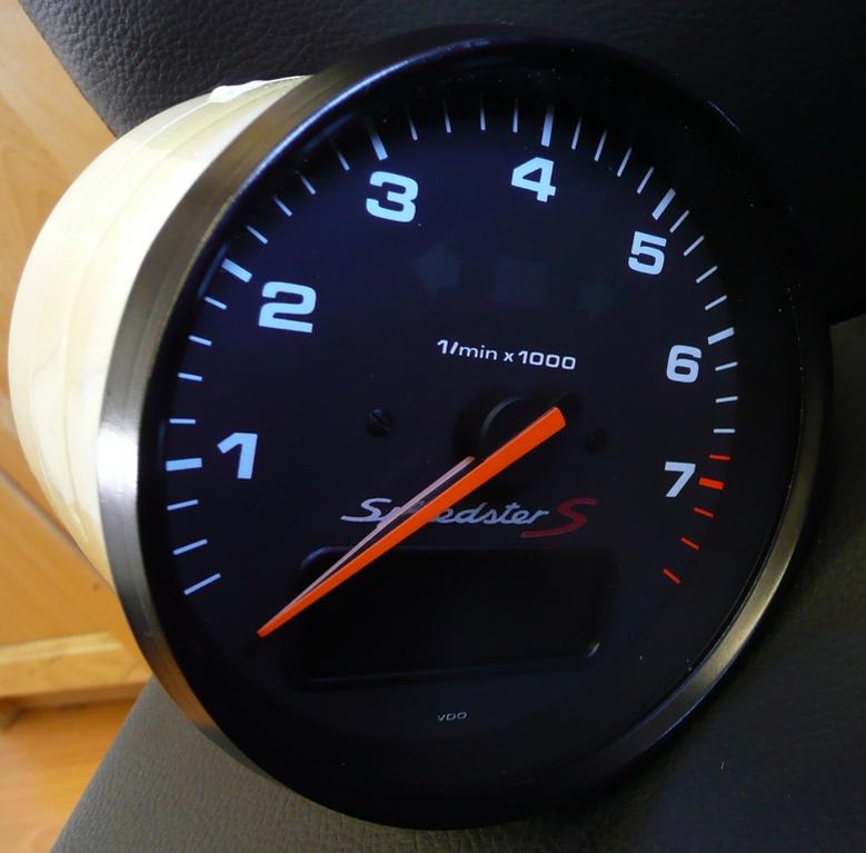

Dann hatte mein SpeedsterS ja noch einen Drehzahlmesser mit Bordcomputer vom CarreraS. Sicherlich auch ein begehrtes und seltenes Stück, aber eben nicht passend zum Auto. Hier hat 9m weiter geholfen, deren Speedster-Reproduktionen haben ein neues Ziffernblatt bekommen, entsprechend ist mein Drehzahlmesser nach England gegangen und hat selbiges Ziffernblatt erhalten.

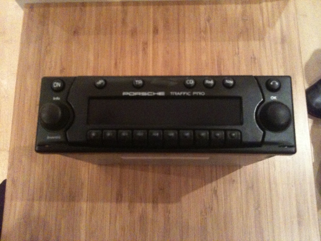

Das Auto hatte ein CR21-Porsche-Kassetten-Radio, dies paßt ist authentisch zu dieser Zeit, ist aber nicht der Königsweg. Damals gab es die ersten Porsche-Traffic pro Navigationsgeräte (NP 5.000 DM!), dieses Becker-Produkt ist zwar für heutige Zeiten archaisch, hat aber schon einen Doppel-Tuner, deutlich mehr Leistung, ein CD-Wechsler-Anschluss und eine - zugegebener Maßen sehr langsame - Navigationseinheit. Die einen dennoch zuverlässig ans Ziel bringt. Im turbo nutze ich ein solches Navi schon seit Jahren, es geht und paßt wunderbar zum Stil des Autos. Die Becker-Traffic pro werden gebraucht um die 200 EUR gehandelt, die Porsche-Ausführung hat neben dem Schriftzug ein geringfüg anderes Display und beim einschalten erscheint der PORSCHE-Schriftzug. Solche Modelle werden normaler Weise mit EUR 600-800 gehandelt. Meine Geduld hat mich zu einem original verpackten (!!!) Porsche-Traffic pro für EUR 380 geführt! 8)

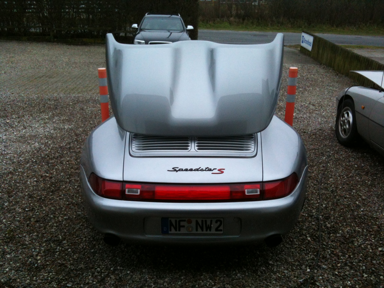

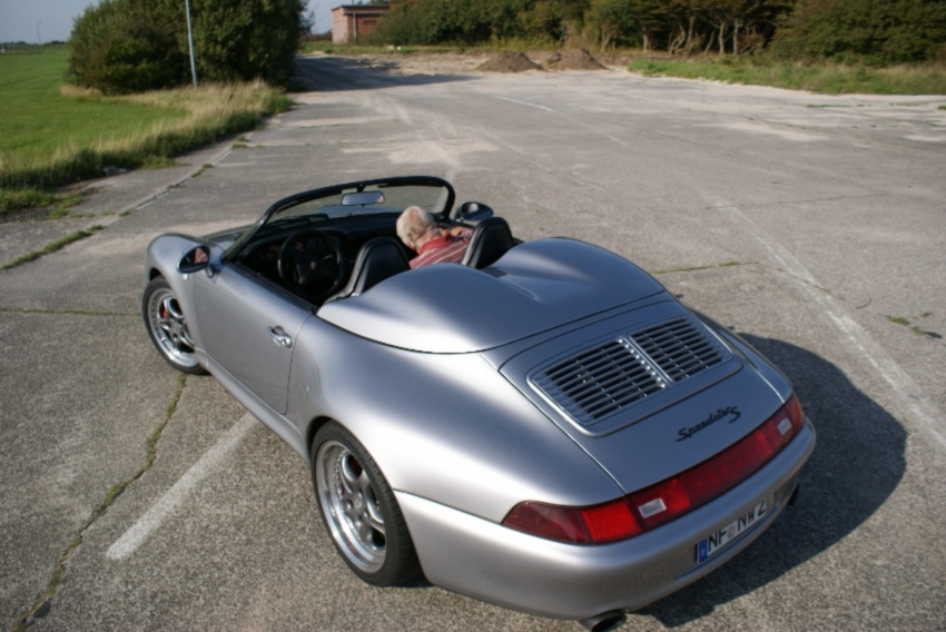

Da Weihnachten ist und das Wetter trocken war, hat der Speedster auch eine Stunde Aufmerksamkeit geschenkt bekommen. Der Verdeckdeckel ist wieder montiert/justiert und das S vom SpeedsterS ist rot geworden. Damit paßt die Optik auch zum Drehzahlmesser und den drei Schriftzügen im Carbon.
Dabei ist mir mal wieder dieser wunderschöne Anblick aufgefallen... herzen-smilies-0116.gif
Auf dem Bild erkennt man übrigens auch, warum auf einen Speedster kein turbo-Flügel paßt. Bei der Nr. 14 aus der Registry muß daher das Verdeckgestänge geändert worden sein.
