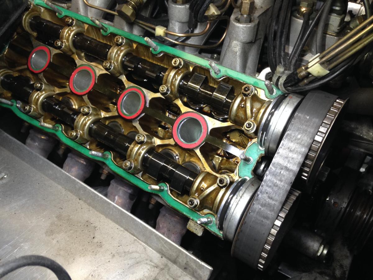

- Motorhaube abbauen! (wenn man weiß wie es geht kann man das auch alleine 😉 )
- Innenkotflügel rechts abbauen
- Luftfilter mit Ansaugrohr ausbauen
- Mengenteiler lösen (3x M6 Mutter - Unterdruckschläuche, etc. ) und bei Bedarf hochklappen. Aufpassen dass Schläuche nicht geknickt werden!
- Wasserbehälter lösen (ebenfalls 3x M6 Mutter, Überlaufschlauch lösen - Wasserschläuche dran lassen)
- Ventildeckel mit allen Seitendeckeln abbauen ( vorher natürlich Verteilerkappen mit Zündkabeln abbauen)
- Deckel auf Kupplungsglocke (2x M5 Mutter) abbauen (darunter Schwungscheibe mit Markierungen)
- alle Zündkerzen lösen, dann dreht sich der Motor leichter (ZK im Loch liegen lassen, damit nichts ins Kerzenloch reinfliegt - alternativ kann man Stopfen verwenden wenn vorhanden 😉 )
- Motor drehen mit 36er Nuss / Schlüssel an der Riemenscheibe KW
- Ventile einstellen wenn der/die Nocken mehr oder weniger nach oben zeigen
(Markierung an Schwungscheibe PM 1-4 = OT , braucht man nur um Steuerzeiten zu prüfen. Für Ventileinstellung unerheblich)

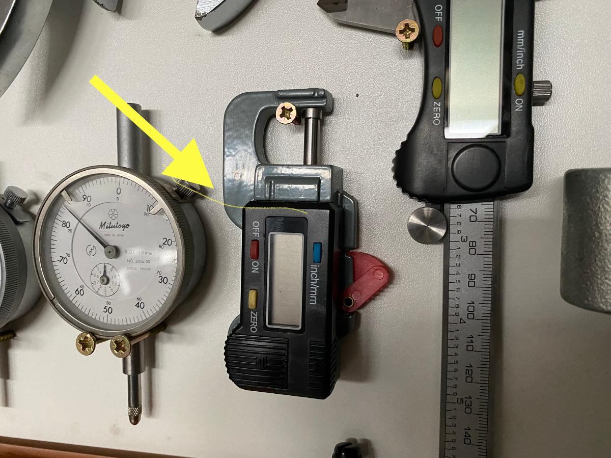

- Einstellscheiben haben einen Durchmesser von 29 mm (wichtig! Scheibendicke messen, weil das Maß oft nicht mehr lesbar ist. Werkzeug siehe Foto)
- am Besten Dichtungssatz von den bekannten Lieferanten besorgen. Dichtmasse nur an den Stoßkanten.
- Werkzeug von anderen Herstellern z.B. VW passen nicht! Auch das Werkzeug von Superformance / Hill engineering passt nicht gut. Ich habe mir eigene Werkzeuge gebaut.
Zusammenbau in ungekehrter Reihenfolge.
Viel Spaß 🙂

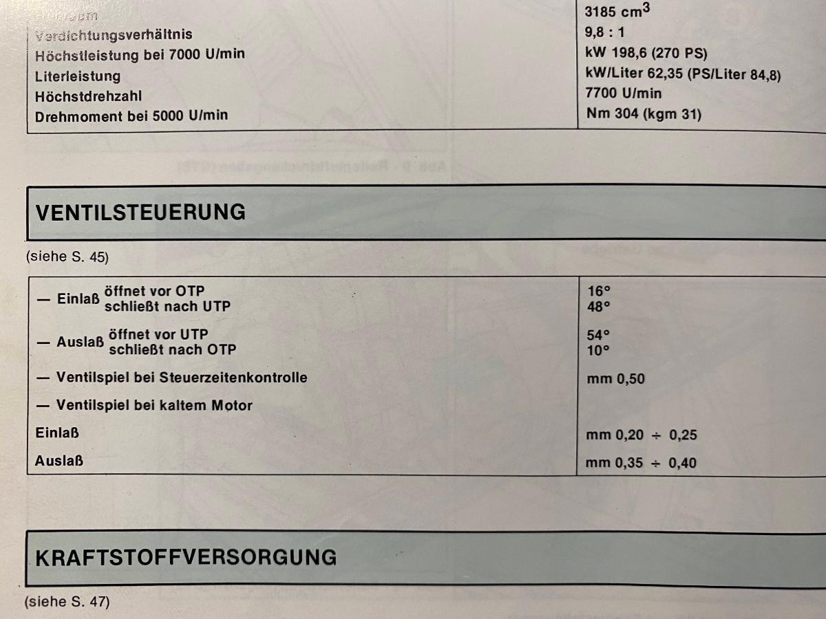

Alle diese Daten inklusive Einstellwerte stehen in der Bedienungsanleitung!!!!

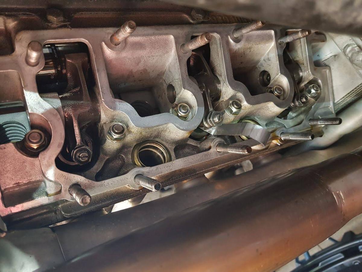

Nein, Himmel nochmal. mit nem geeigneten Hebel, die Tasse runterdrücken, passendes Abstandsstück zwischen Tassenrand und NW klemmen. Dann Druckluft und/oder Magnet die Scheibe raus. Die Scheiben liegen auf der Tasse und nicht darunter.

Ich habe für einen Kunden mal ein paar Videos erstellt, weil er gerne sehen wollte wie das geht und durch Corona vorletztes Jahr, wollte er mir dabei nicht über die Schulter sehen 😉
Hier das Video "Ventile einstellen". Ich hatte zwar nicht vor das zu veröffentlichen, aber warum eigentlich nicht.
Es ist ein 3,4 Liter, aber das gilt für alle 4 Ventiler von Ferrari. Lediglich der 512 TR weicht etwas ab, weil die Nut an den Tassenstößeln nicht beidseitig ist und auch nicht so tief, d.h. beim 512 TR geht die Scheibe nur mit Druckluft raus.
