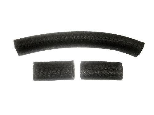

Im Rahmen einer Frühjahrsinspektion tausche ich derzeit den Benzinfilter (Btw: Braucht man dafür eine Ausbildung zum Schlangenmenschen oder zumindest drei Arme? Die Verschraubungen sind sehr fest und konnten sich bisher nicht zum Lösen entscheiden :cry:) sowie prophylaktisch den Schlauch vom linken Tank zur Benzinpumpe sowie die beiden kurzen Schlauchstücke zwischen Tanks und Ausgleichrohr. Bzw. diese Schläuche wollte ich tauschen X-). Mein üblicher, gut sortierter, Teilefuzzi hat gleich abgewunken. In diesen Größen hat er nur Kühlwasserschläuche, was der Betriebssicherheit nicht zuträglich sein dürfte O:-) Auch alle anderen mir bekannten Teilemenschen können mir nicht helfen.

- weiß jemand, ob diese Teile bei Superformance
Braided Breather Hose Kit 308 QV 30809072
die richtigen wären. Die beiden kleinen Schlauchstücke wirken vom Durchmesser her deutlich kleiner, als die originalen. Wenn ich schon nur wegen Teilen um 10 Pfund in England bestellen muss, dann wenigstens die richtigen :wink:

Danke für den Tipp. Wenn ich richtig gerechnet habe, würden da die beiden 0,5 m Schläuche, von denen ich letztlich nicht mal ein Drittel benötige, zusammen 120,-- Euro kosten :-o

Aufgrund des Preises können die kleinen Stücke auf dem Bild fast nicht diese gewünschten sein, soviel Rabatt kann ich mir nicht ganz vorstellen. Beim Dinoparts gibt es für den GTS so einen Verbinder in Blau (für ca. 23 Euronen + Steuer) vielleicht passt der auch wenn Du nicht nach England willst. Aber ich habe die Erfahrung gesammelt irgend was braucht der Ferri immer von der Insel damit sich eine Bestellung lohnt (z. B. der Speedosensor) wenn nicht gleich dann später.

...- weiß jemand, ob diese Teile bei Superformance
die richtigen wären....
nein...wären sie nicht !
"braided breather hose" heisst soviel wie: ummantelter Entlüftungsschlauch (hier geeignet für die Kurbelwellenentlüftung)
bei superformance kannst Du besser nur die "connecting hose between tanks" x2, und den "fuel filler connecting hose" kaufen
