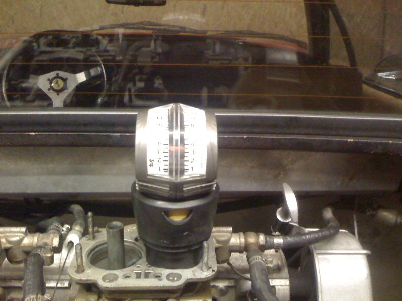

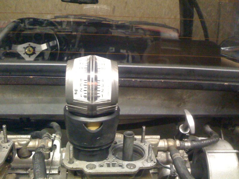

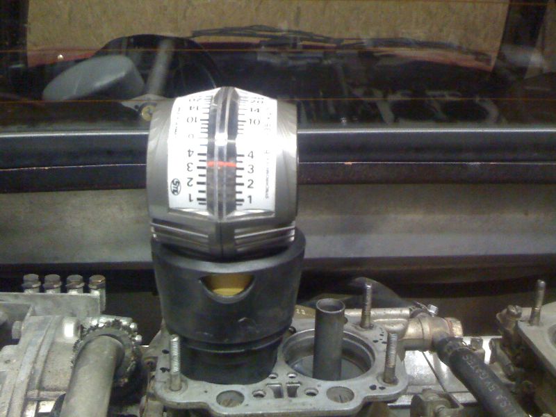

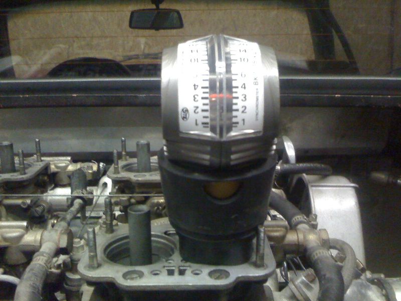

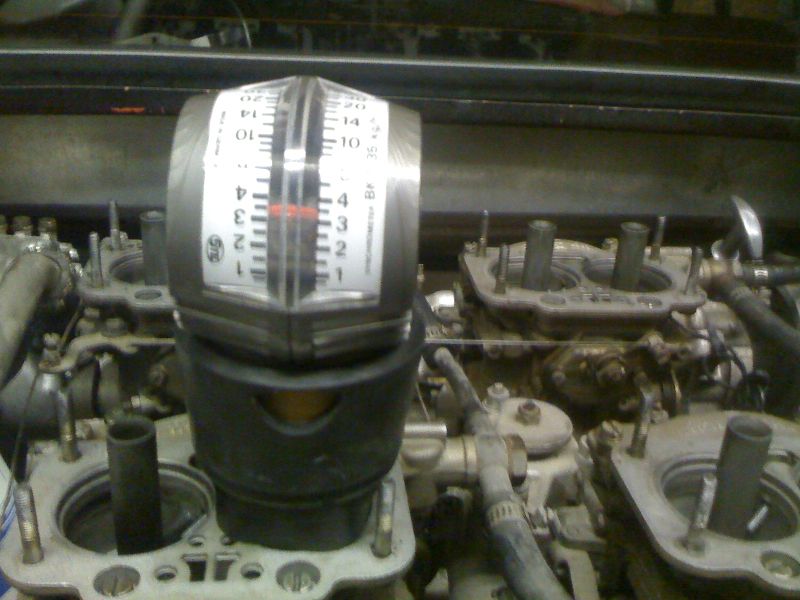

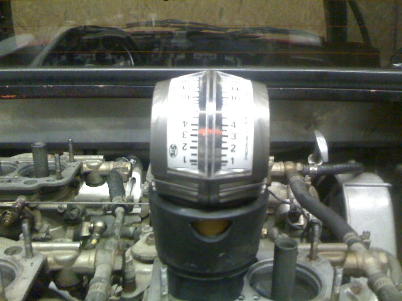

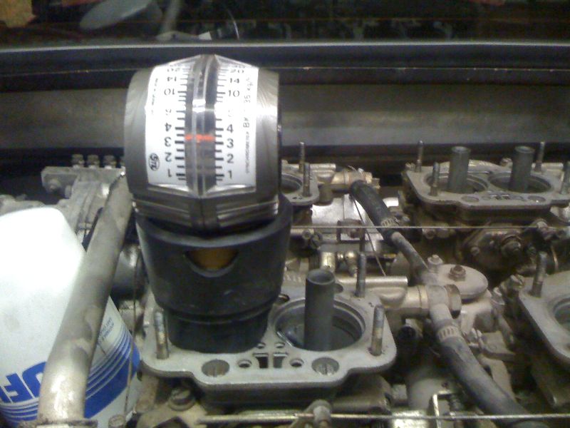

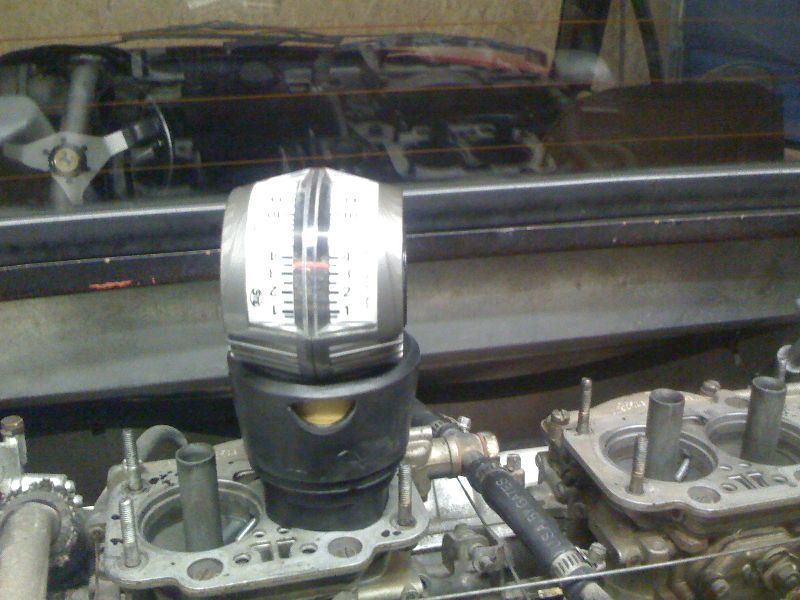

Da es bei uns nochmal schneit, habe bischen rumgespielt hinter die Rücklehnen.
Das endresultat ist auf den Fotos zu sehen. Und das bei 900 rpm, total stabil, und wahnsinn schönes gleichmässiges brummen.
Auch bei 2-2500, wo immer kritisch wird, und sehr viele vergasermotoren stottern, ist absolutes sinchronansaug.
Bin froh und very happy.
Hallo
So soll es sein!
Ist besser als ein paar Düsen ändern.
Richtig Leistung bringen nur Sportnockenwellen,und die können die Amerikaner 308 gut brauchen.Die Nockenwellen hatten wegen der Abgasbestimmungen sehr wenig Hub.
Alles gute 308 GT
