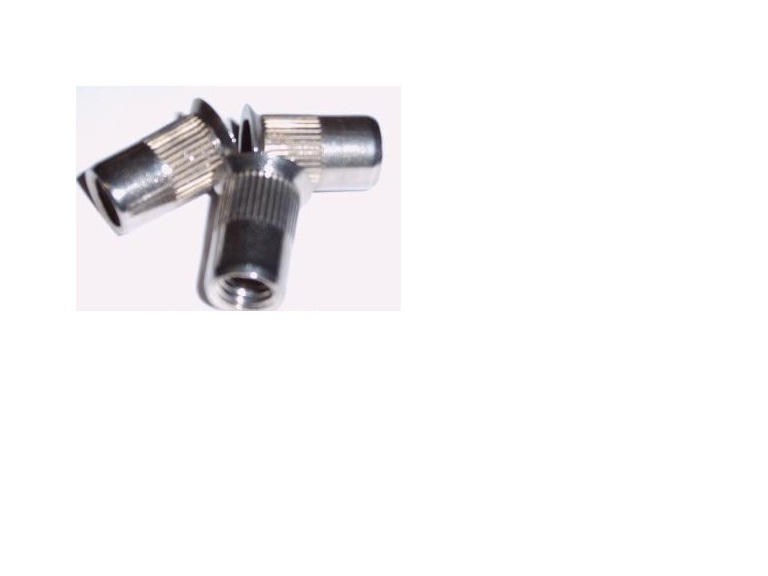

Blindnietmuttern ggf. mit Scheibe davor und dahinter . Vorteil man hat ein metr. Gewinde. und sind im Fachhandel/ebay verfügbar und leicht zu verarbeiten.
