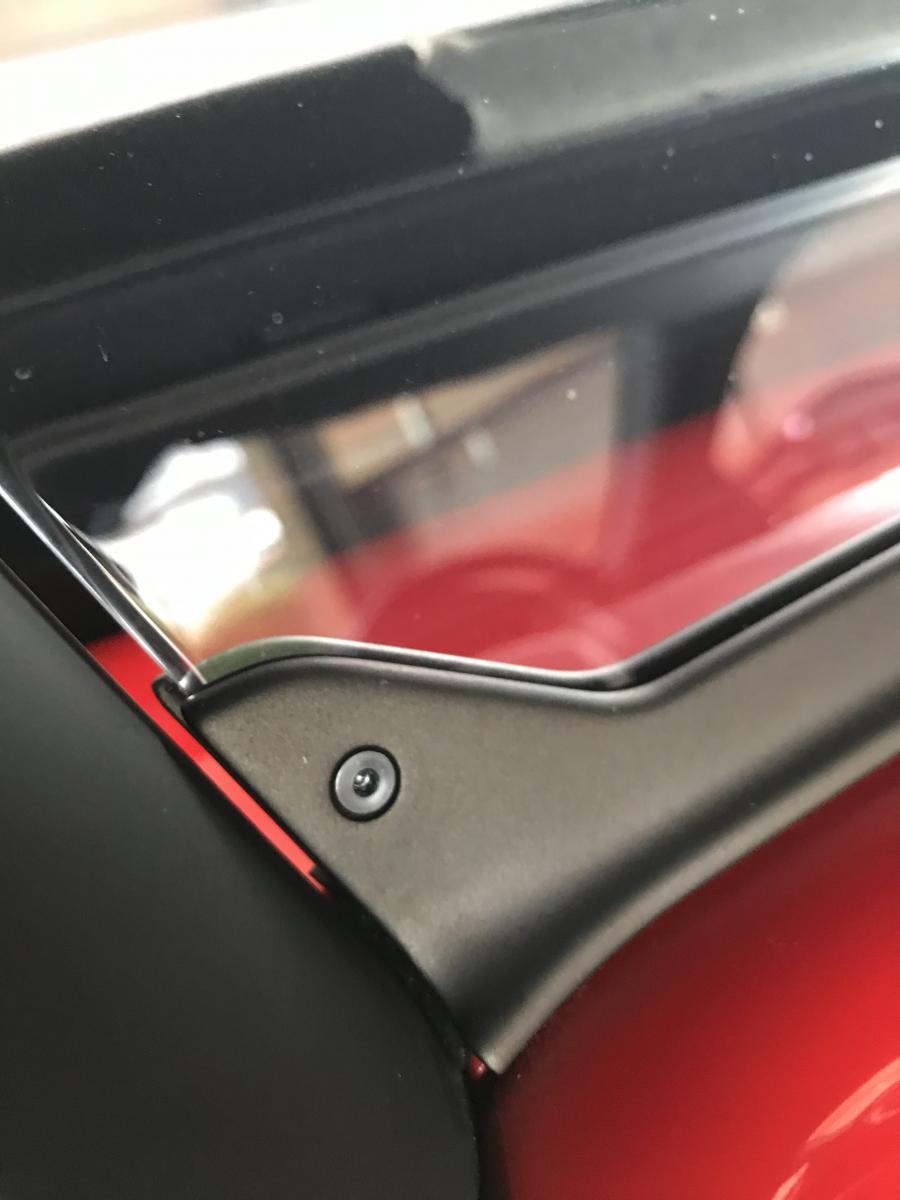

Bei meinem Windschott sind an der Scheibe selber kleine 1,5er Imbuss Schrauben. Wenn ich diese rausdrehe passiert aber gar nichts. Für was sind die?
