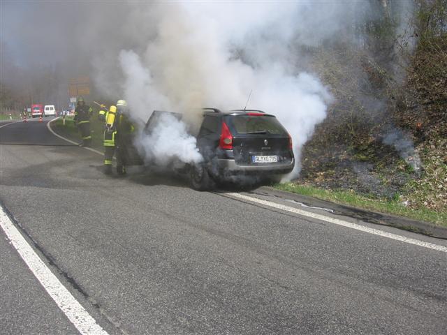

Richtig, die Polizeistation Fernthal hat uns bestätigt, daß in erster Linie die Turbodiesel abbrennen. Es wäre nichts besonderes mehr, außer wenn es einen -oder uns siehe Bild - betrifft:evil: Bei uns war es nicht die Tageszeitung, sondern SWR 3 mit einer Meldung Vorsicht brennendes Fahrzeug auf der A3...somit wusste ich genau wo meine Frau steht:-))!
