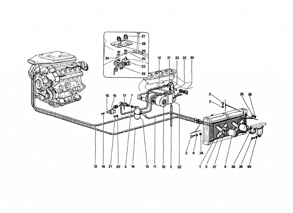

Gemäß Parts Katalog 308GTB BJ 1980 Table 44 sind das folgende Nummern.
Trockner: Item 15 P/N 106647, Supercedes To Part No. 95320033.
Ventil: Item 31 P/N 106644, Superceded From Part No. 105906, Supercedes To Part No. 60929600.
Das Ventil habe ich bekommen, auch wenn ich nicht weiß warum es eine neue P/N bekommen hat. Könnte möglicherweise mit der Umrüstung auf das neue Kühlmittel zu tun haben.
Den Trockner gibt es im Kit mit der neuen P/N 95320033.
Es gibt 3 P/N die bei Eurospares auf den Kit 95320033 verweisen.
Auf Tafel 44 des 1980er Parts Katalogs ist das:
Item 15 - PURIFIER Part No. 106647 -> Trockner
Item 16 - PRESSOSTATO DI MASSIMA Part No. 100460 -> Druckschalter
Item 17 - UNION Part No. 106646 -> Kupplungsstück?

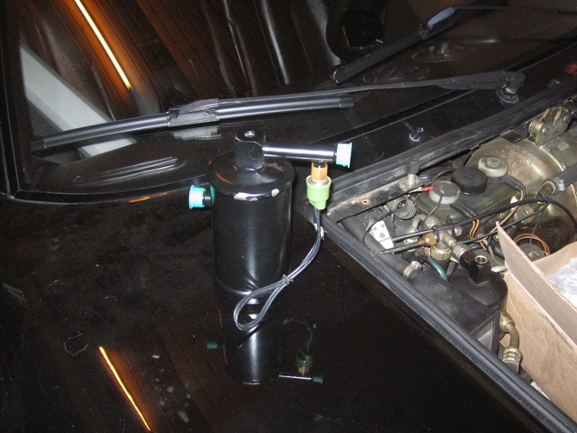

Bei der Suche nach dem Kit 95320033 bin ich auf folgende Versionen gestoßen:
Diese Version habe ich erstanden.

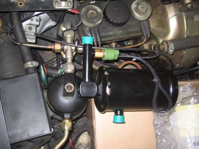

Ob das Grüne Teil da hin gehört wo ich es hingescharubt habe kann ich nur raten.

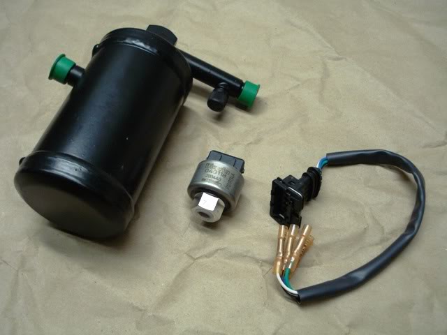

Dann bin ich noch auf diese Version gestoßen:
Die zweite Version hat 3 Kabel das Originale Teil jedoch nur 2

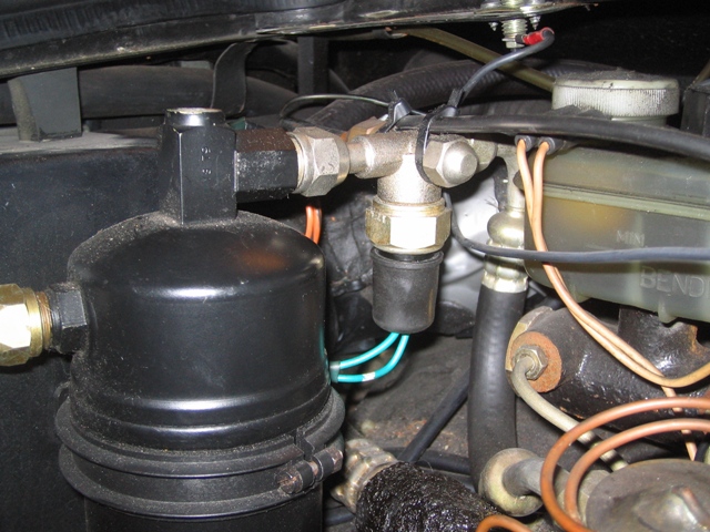

Die Trockner sehen etwas anders aus als im Original, ebenso der Schalter/Sensor (Original-Version wie im Auto verbaut):
Hie noch ein Vergleich:

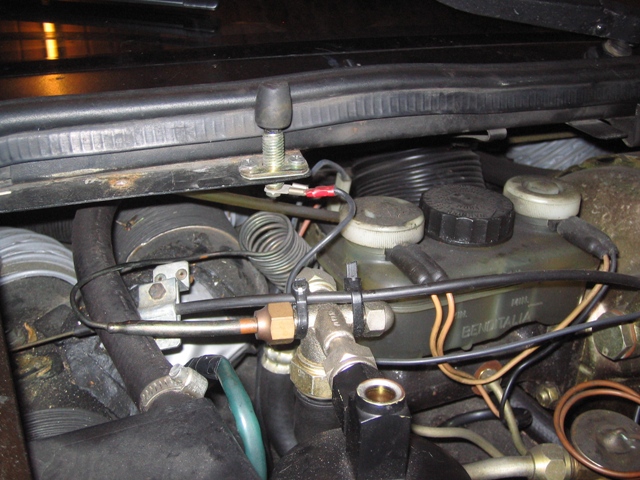

Die Kits beinhalten aber nach meiner Erkenntnis nie den kompletten Druckschalter der mit dem "Ringelschwanz" an der "UNION" befestigt ist.
Den Schalter selbst kann man hier nichts sehen, er ist weiter hinten angescharubt und außer dem Ringelschawanz noch mit 2 Kabeln verbunden. Dies sind andere 2 Kabel als die das Teils an der "UNION".
Kann irgendjemand erklären wie das zusammenhängt und wie diese Teile verbaut werden und ob der originale Druckschalter noch notwendig ist.
Die Teile mit den Kabeln in den Kits, sind das Teile des Druckschalters? Diese sind nirgends explizit mit einer Nummer aufgeführt. Ersetzen diese den kompletten Druckschalter? Wenn ja, was passiert mit den 2 Kabeln die zu dem Separaten Druckschalter (mit dem Ringelschwanz") gehen
