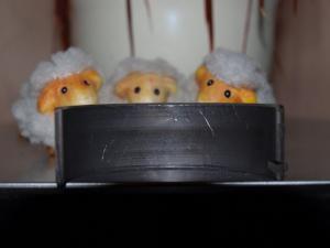

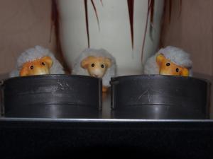

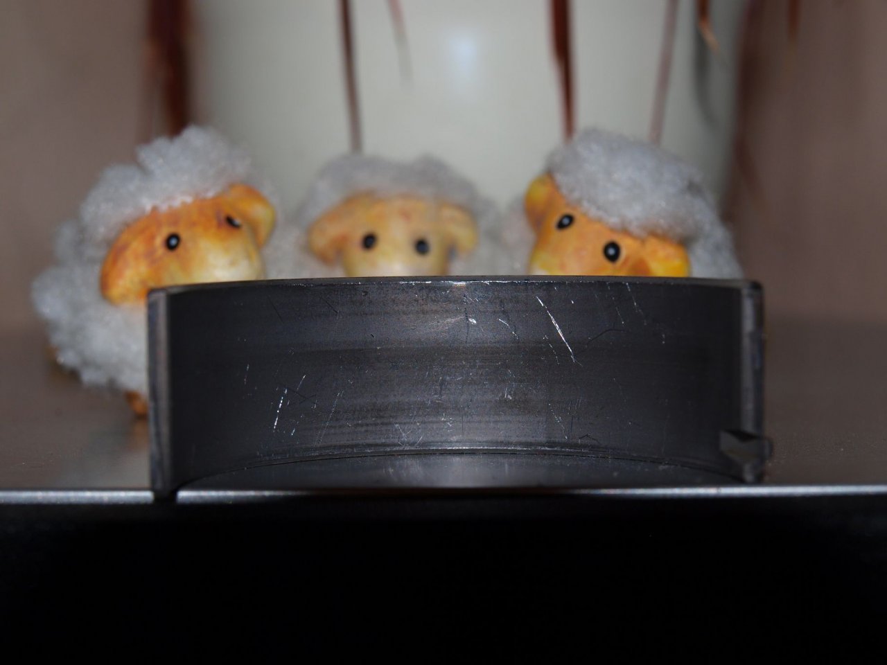

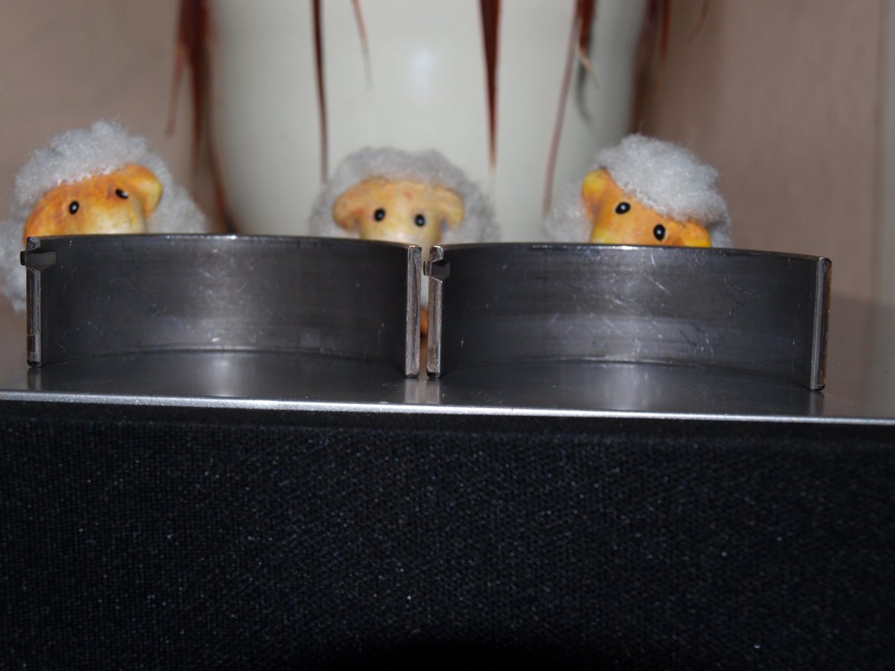

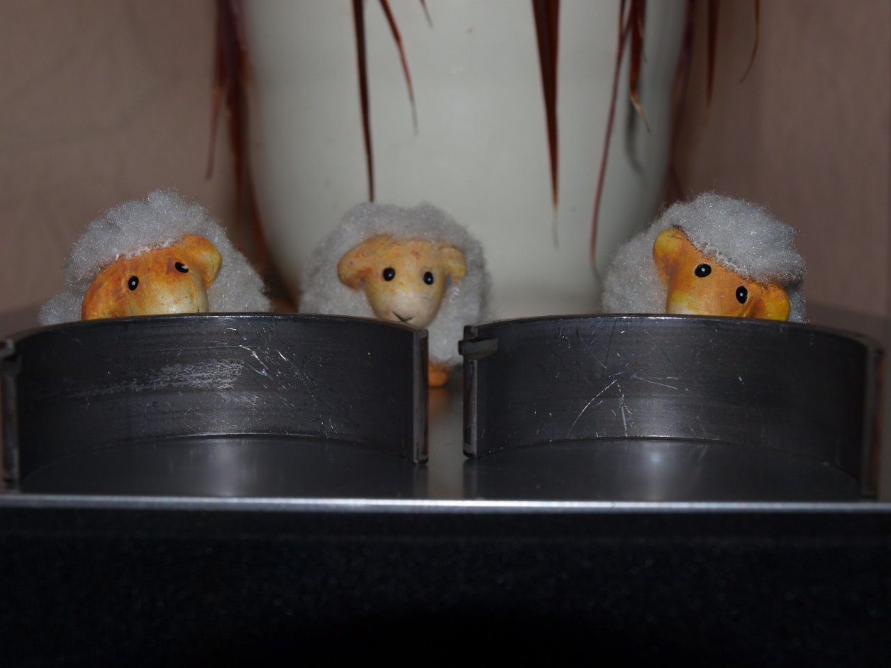

So!
Sorry für die lange Wartezeit! Aber es ging nicht wirklich schneller.
Ich hoffe das die Herrn Experten was damit anfangen können....... :-))!
Nochmals vielen Dank für Eure Tips und Anregungen.....! :-))!
Gruss
Thomas

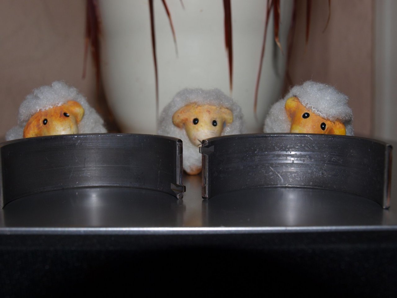

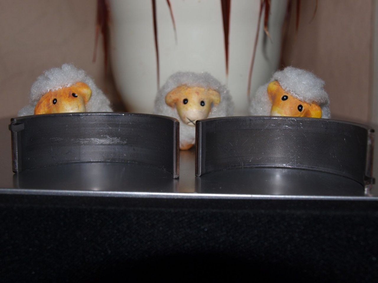

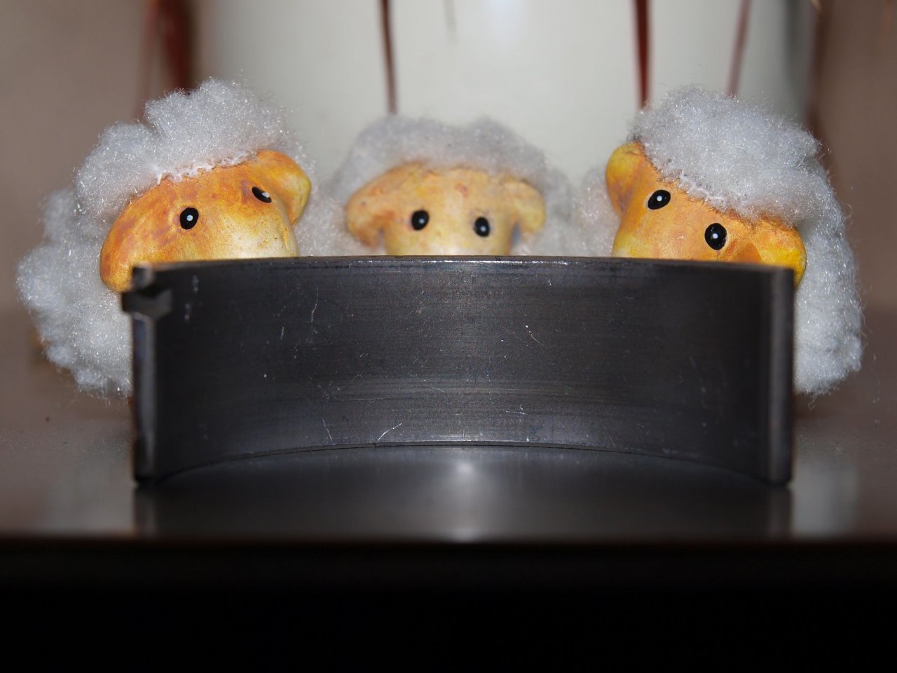

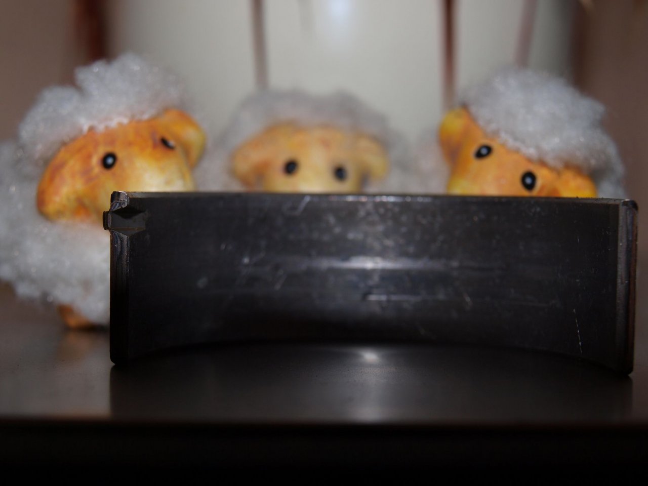

Vielleicht beruhigen Deine Bilder die Gemüter ...
In Bild 3 und Bild 8 kann man erste Anlaufspuren erkennen - war also nicht überflüssig, die Schalen zu wechseln. Die "Striemen", die manchmal zu erkennen sind, kommen m.M.n. von Verunreinigungen nach der Montage. Sind aber immer noch scharfkantig, also nicht "beigeschliffen". Im letzten Bild sind ein paar Kratzer erkennbar, die ich eher mit dem Ausbau in Verbindung brächte.
Was viel interessanter ist: Das Tragbild ist gleichmäßig, die Kanten sind scharf - hat Deiner nicht schon die 100.000er Marke geknackt?:-))! Für die Laufleistung und Beanspruchung durch Drehzahlen ein sehr schönes Verschleißbild.
Sind die angelaufenen Schalen von den Zylindern 3 und 4? Die kriegen am meisten Luft (im wahrsten Sinne des Wortes), da ist die Belastung am größten.
Der hält jetzt bei normalem Gang der Dinge mindestens nochmal so lange!:applaus:
Markus
Neeeeee, meiner hat noch nicht mal die 87000 geknackt. :wink:
Schön das Du wenigstens was erkennen kannst... . :wink:
Der nette Werstattmeister hat's versucht mir zu zeigen, was welche Schale ist. Aber irgendwie war es wohl doch Zeitverschwendung für ihn.... . :lol:
Die Aktion werde ich wohl mit 150.000 noch mal wiederholen. Schaden kann sie auf jeden Fall ja nicht. Obwohl es ja nur halber Kram sein soll.... . :???:

Also die Lagerschalen sehen noch top aus. Bei meinem Kumpel, der übrigens den gleichen Motor mit 100.000 km hat, sahen die so aus:

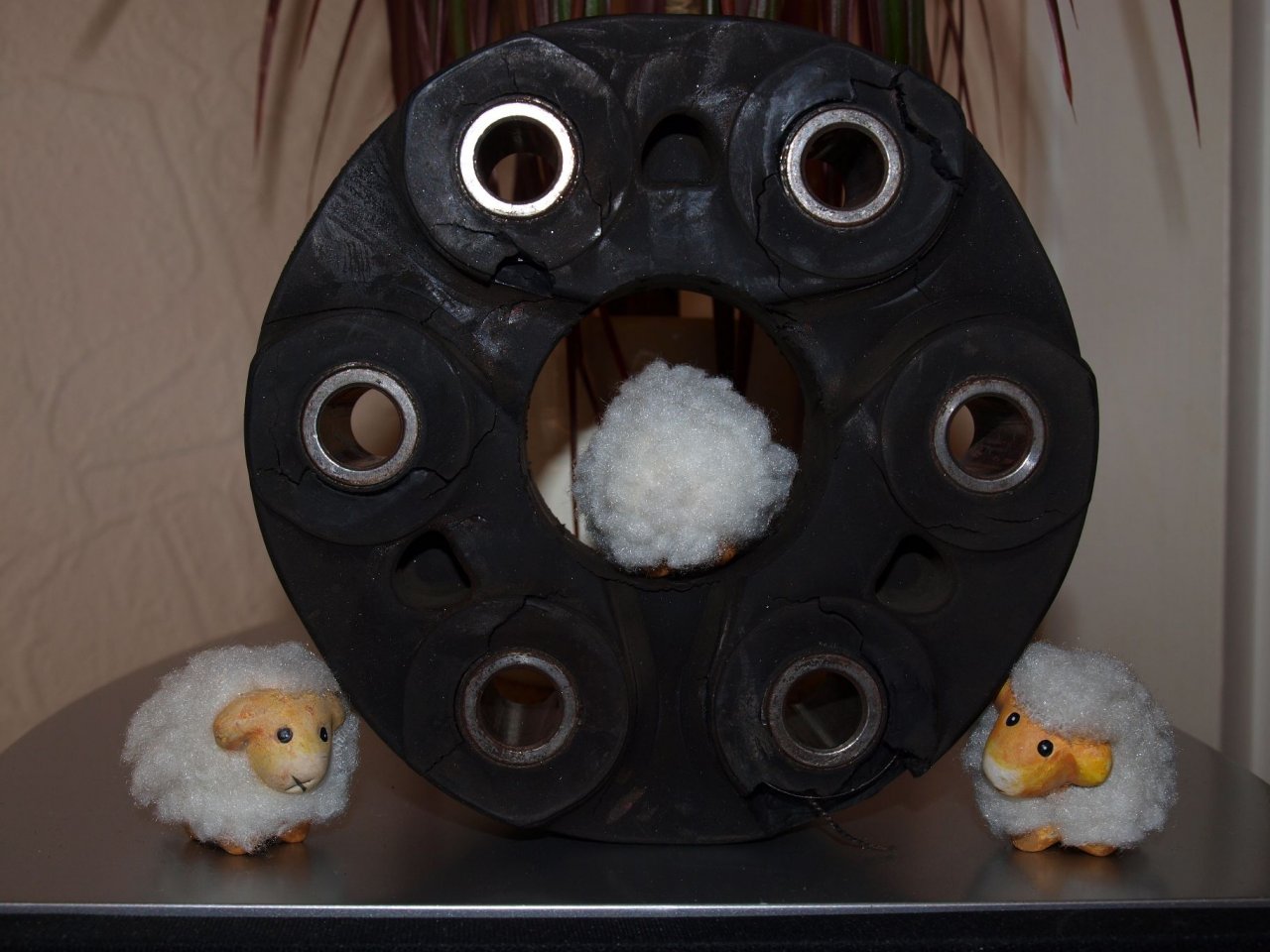

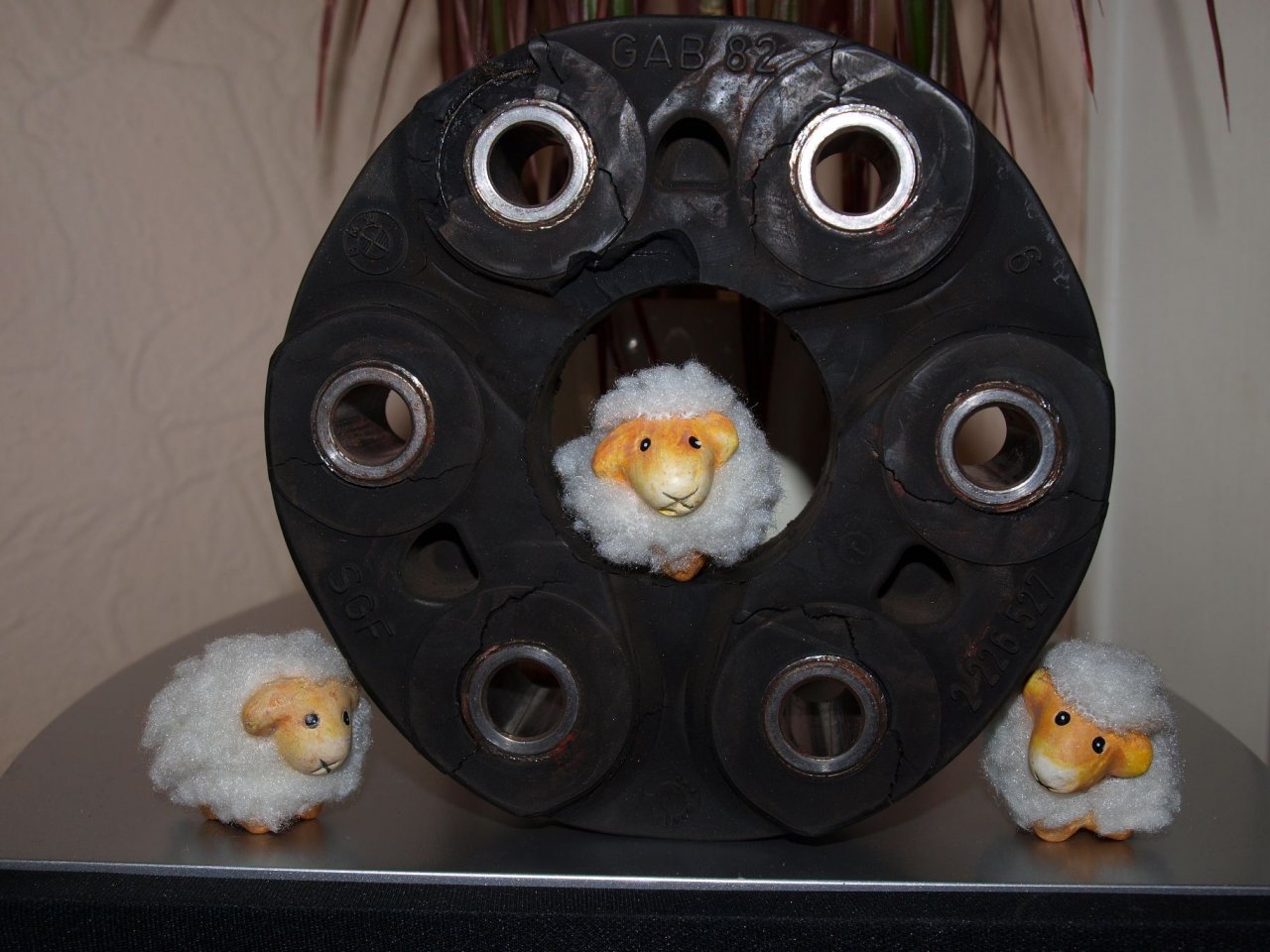

Was die Hardyscheibe betrifft, so ist es leider normal, dass die so aussieht. Meine sah so aus:
...und hier noch eine vom 3.2er M3 eines anderen Kumpels:

Der Hardyscheibe seiht man immer an, wie der Antriebsstrang belastet wird. Schließlich ist das kleine Gummischeibchen (na gut, es ist schon ein recht schweres Stück) das schwächste Glied in der Kette zum Differential. Hier müssen bei hartem Schalten schon kräftige Schläge verdaut werden und das geht aufs Material. Wenn Deine nach 87tkm und sieben oder acht Jahren noch so frisch aussah, hat kein Fahrer der 66 unmäßig "eingeschenkt". Da habe ich bei meinem Schrauber des Vertrauens auf der Werkbank nach 30tkm tief eingerissene Scheiben aus "Gelegenheitsrennautos" gesehen - da war Deine quasi noch neuwertig!
