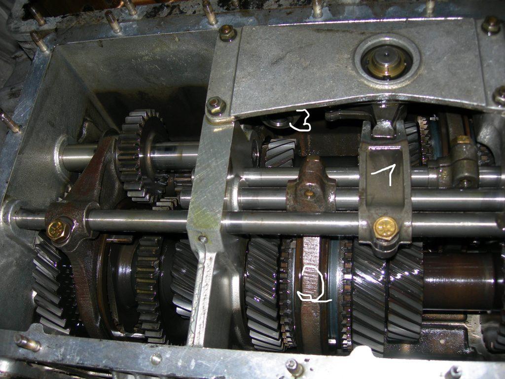

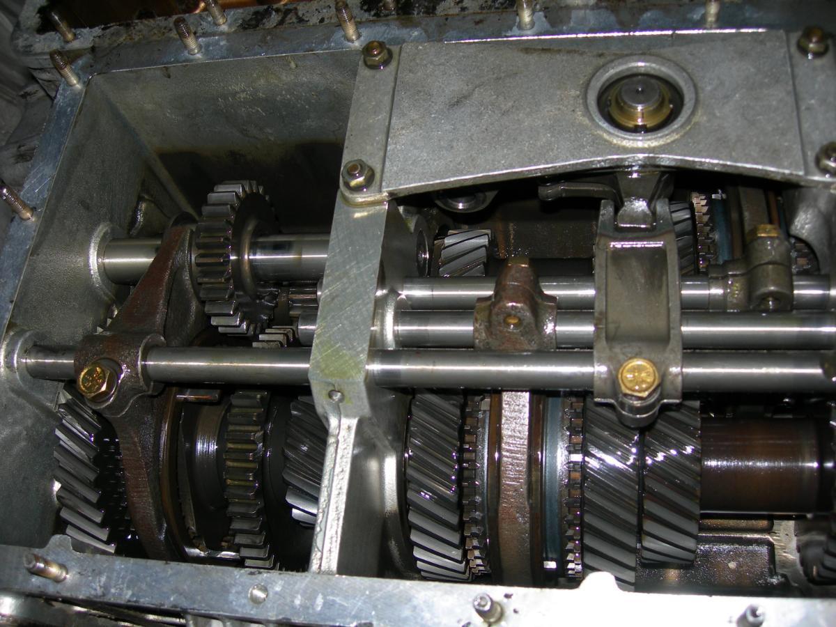

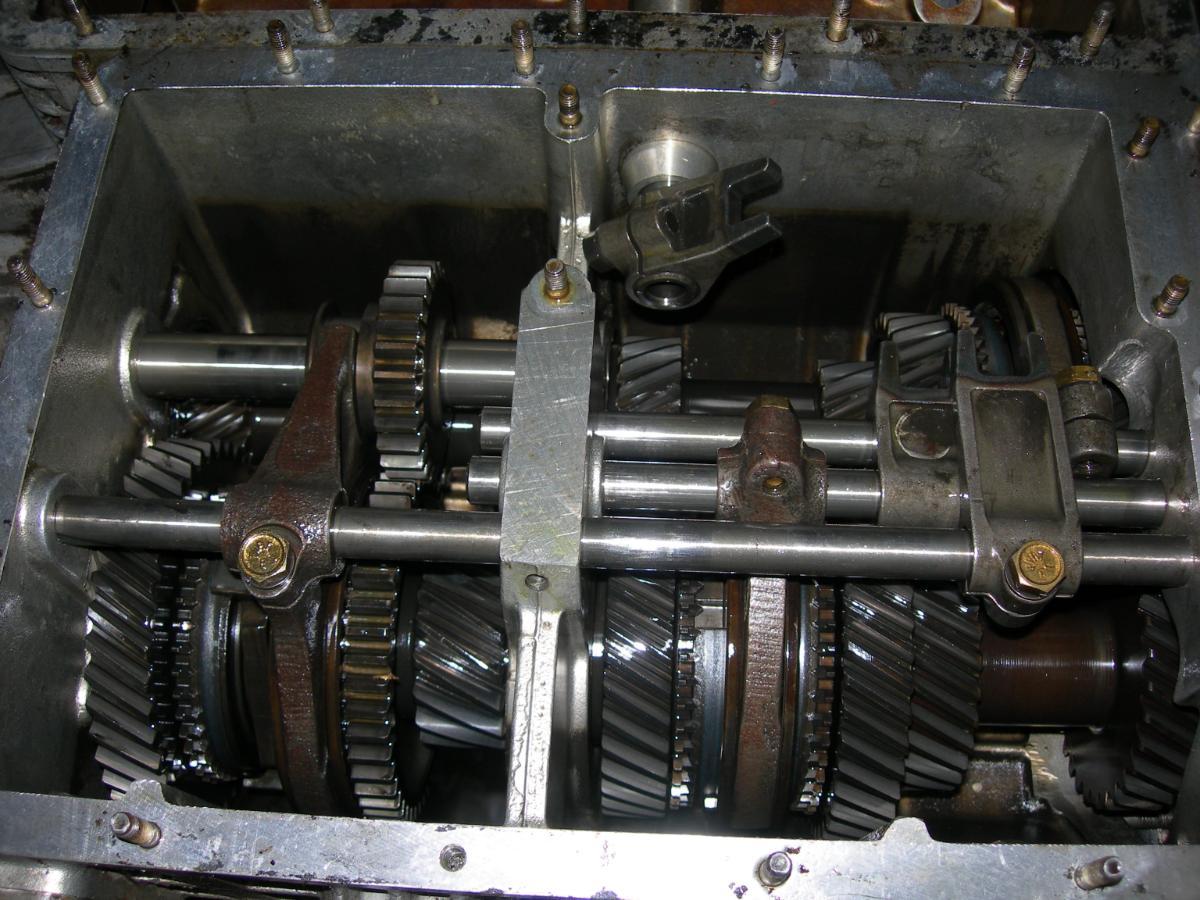

Es geht hier um Millimeter und auch etwas Gefühl, so viel Zeit nimmt sich die Werkstatt selten. Hier ein Bild vom Getriebe meines 6 Zylinders vor der Revision. Das Getriebe ist  vom Schaltprinzip her mit den Zangen auf den Wellen  identisch mit meinem 308er Getriebe. Es geht um die zwei Zangen auf der rechten Seite des Bildes, diese müssen perfekt ausgerichtet sein.
Die "Zangen"  nennt der geneigte Schrauber Schaltgabeln.
😉 ganz genau genommen werden die Teile Steuerungsgabeln genannt  😇.
Den begriff Schaltgabel habe ich bewusst nicht genommen weil das ein anderes Teil ist 🫢.
Die Schaltgabeln sind auf gut schwäbisch die halbrunden Dinger die in die Synchron/ Getriebezahnrad Einheit
eingreifen (Nut in der Schaltmuffe) und diese beim wechseln der Gänge hin und her schieben.
Auf der Bildmitte als leicht rostrotes Teil erkennbar. Da ist nichts verstellbar, weil die Welle eine Aussparung für
die Befestigungsschraube für die Schaltgabel hat.😀

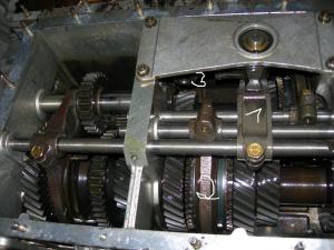

Kannst Du das Teil bitte mal markieren? Ich kann dir nicht folgen, welches Teil Du meinst.
ich versuche es, ich habe auf den Bildern mit Nummern die Teile markiert.
Nr. 1: Steuerungsgabel (die kann man verstellen)
Nr. 2 Schaltgabel
Nr. 3 unter dem Deckel ist die Steuerungsgabel von der Schaltstange.
Danke @Ulla!
Wenn ich das richtig verstehe, wird die eingeleitete Kraft vom Schalthebel auf die Steuerungsgabel und dann auf die Schaltstange weitergeleitet. Von der Schaltstange dann zur Schaltgabel.
Und die Steuerungsgabel kann ich auf der Schaltstange etwas verschieben und damit den richtigen Abstand einstellen. Und wenn der Abstand nicht gut eingestellt ist, lässt sich das Getriebe eben schlecht schalten. Egal was für ein Öl drin ist.
Stimmt das so?
Im Prinzip ja, wenn man es einmal gesehen hat bei offenem Deckel wird es sofort klar.
Man kann die Steuerungsgabeln verschieben und auch etwas rotieren, da muss man einfach die richtige Position finden.
alles schön parallel und in der Waagerechten laufen lassen.
Die richtige Stellung zu finden  gilt besonders  für die Steuerungsgabel auf der Schaltstange (Teil Nr. 3). die greift  zuerst in die jeweiligen Umlenkhebel unter der Abdeckplatte rechts im Bild.
Wenn diese nicht richtig trifft gibt es nette Effekte  wie vertauschte Gänge oder gar kein Gang mehr usw.
