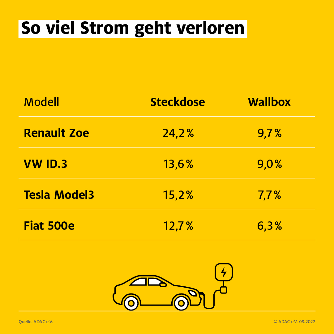

vor 2 Stunden schrieb erictrav:
und 5h an normaler Steckdose.
Das ist bei  ca. 3 kw Dauerleistung nicht immer zu empfehlen.  Gerade bei älteren Häusern weil da die Leitungen recht warm werden und mangelhafte Klemmen überhitzten können.
