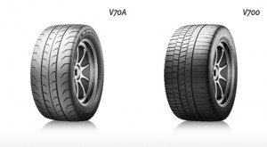

Wenn bei jemand mehr die Haftung, als das budget ins Spiel kommt, würde ich KUMHO V70A oder V700 montieren. Sind zwar rennreifen, aber mit E strassentauglichkeit versehen.
Gruss Stefan
