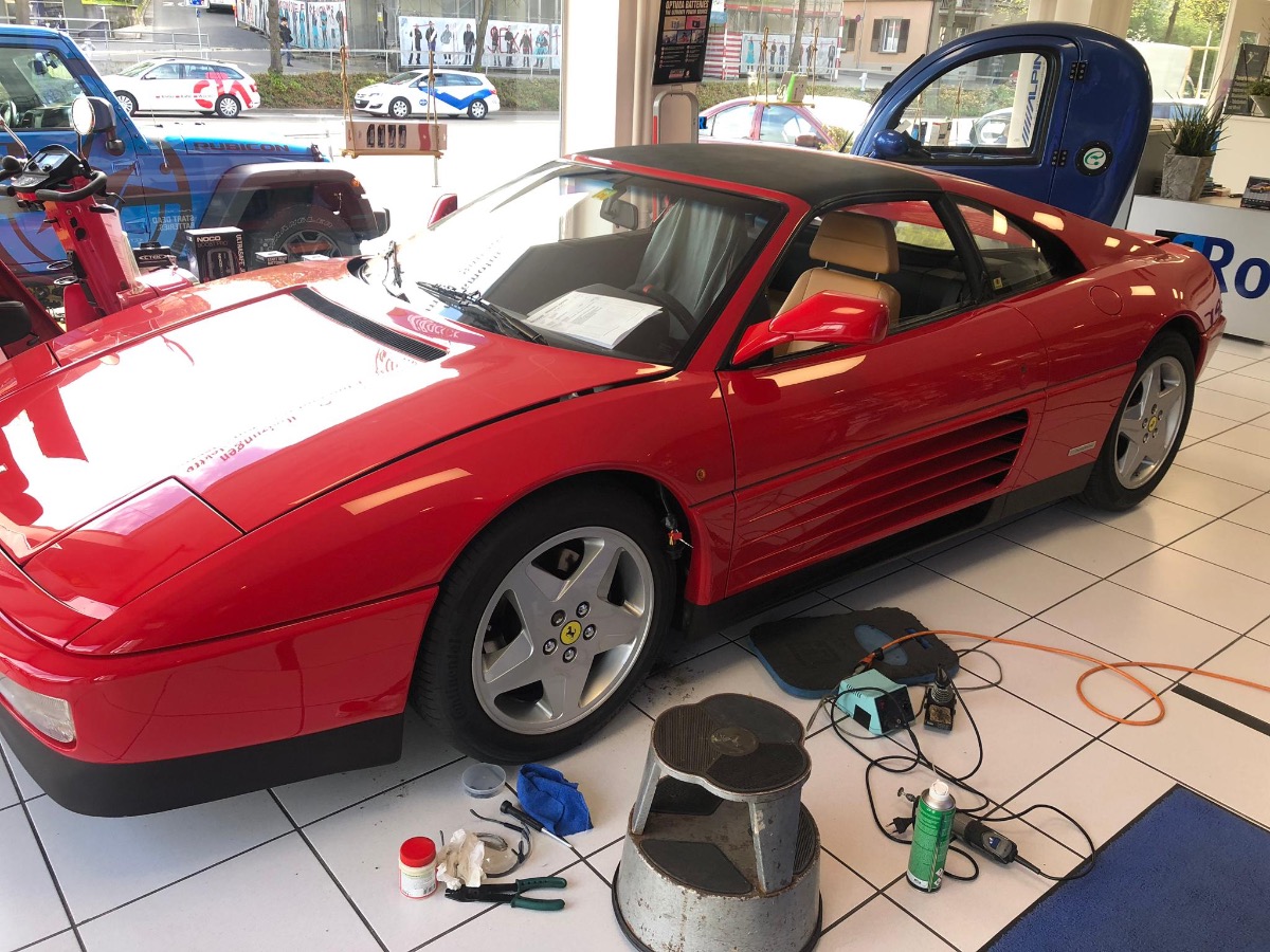

Ich hab meinem 348tb auch neue Boxen und Radio einbauen lassen - leider auch bei mir in der Linken Tür 3 Kabel ab.
Gibt es noch die Option das Werkzeug und Pins auszuleihen/abzukaufen?
Gruß Klaus
Viel spaß bei der Reparatur 😉

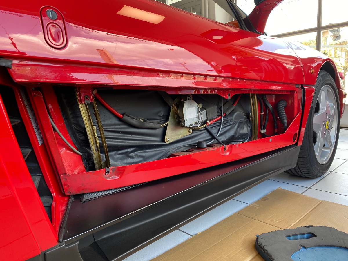

Ps.: Ich gebe dir den Ratschlag den kompletten Kabelbaum aus der Türe auszubauen und die türe Teilweise zu zerlegen……. die untere GfK verkleidung muss weg😉. Wenn 3 Stecker schon ab sind werden mind. weitere 5 bei den Reparaturversuchen abfallen. Dies im eingebauten Zustand zu reparieren ist super schlecht bis garnicht möglich 😉.

Daher am besten gleich die Radikalkur: alle Buchsen ausstöpseln, die Leitungen gleichmäßig kürzen und neue Buchsen ancrimpen, dann hat man hinterher auch keine unterschiedlichen Leitungslängen. Wenn man die Außenbeplankung der Tür abbaut und sich neben der Tür einigermaßen bequem einrichten kann, geht das auch ganz gut ohne den kompletten Kabelbaum auszubauen.
