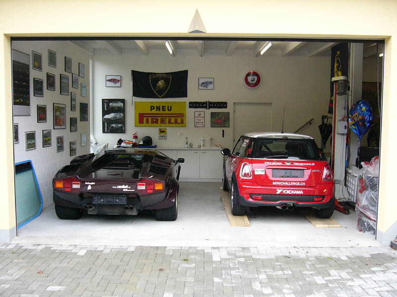

OK Mädels, nicht dass wir ob der brennender Ungewissheit die halbe Nacht nicht schlafen können, bin ich extra für euch in die 4 Grad kalte Garage raus, Countach abgedeckt, mit Meter und Wasserwaage gemessen: 1,99m auf der Beifahrerseite.
Meine Garagen haben Rolltore, hat ausser dem Vorteil keine Höhe in der Garage zu verschenken, noch den weiteren dass durch den Sturz der Statiker mehr Freude hat ob der Spannweite von 5m.
Jetzt mal ne dumme Frage, aber warum steht der Mini auf 2 Hölzen?

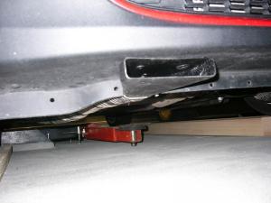

Bild genau ansehen, da ist ein 1-Säulenlift, der Mini ist so tief dass er nicht drüber kommt da die Garage gegen die Mitte abfallend ist...
Ah sorry glatt den Lift anner Seite übersehenX-)
