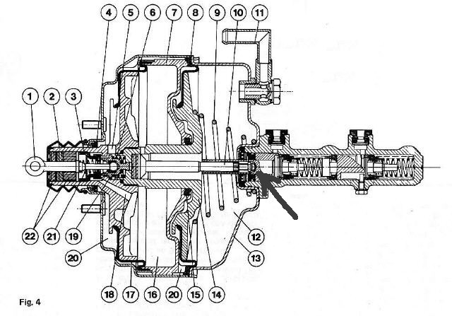

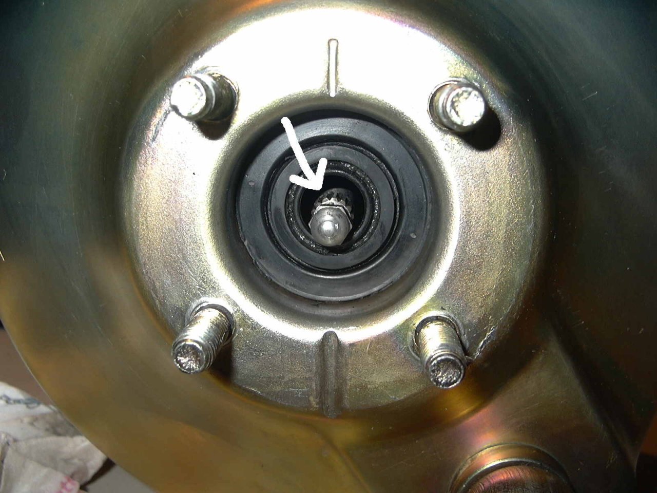

Wagen läuft und bremst prima nur kommt mir der Weg des Bremspedals jetzt recht lange vor und zwar drücke ich das Pedal gefühlte 5 cm bis überhaupt Bremswirkung eintritt.
Ist es richtig, dass der Pedalweg mit der Mutter auf der Kolbenstange des Bremskraftverstärkers eingestellt werden kann?
Beim neuen BKV wurde nichts an dieser Mutter verändert. Leider konnten wir nicht mit der alten Kolbenstange vergleichen. Da könnte ich doch aber nur 2-3mm Länge gewinnen - macht das wirklich soviel Pedalweg aus?
Stimmt mit dieser Mutter kanst du den Weg am Pedal einstellen, da ist 1mm schon viel. Ihr müsst aber aufpassen, dass ihr diese Mutter nicht zu weit raus dreht, denn sonst kann nach den Bremsen die Bremsflüssigkeit nicht zurück in den Ausgleichsbehälter fließen und nach kurzer Fahrt werden die Bremsen von selbst einbremsen.
