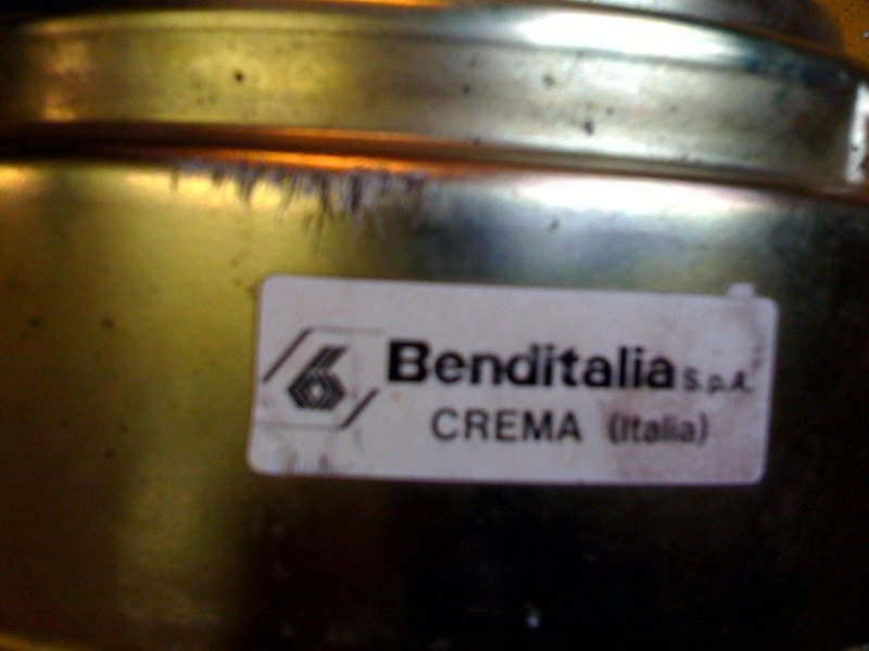

Ich suche jemanden, der den Bremskraftverstärker meines 328 (ohne ABS) testen und allenfalls überholen kann.

- Wie kann ich den Bremskraftverstärker in ausgebautem Zustand auf korrekte Funktion prüfen?
- Wer könnte meinen Bremskraftverstärker revidieren?
- Falls eine Revision nicht möglich wäre, wo kriege ich einen Neuen?
(Ich kenne das Angebot von T.Rutlands auf ebay - die behaupten, dass sie direkt aus Italien importieren. Ferrari haben wir noch nicht angefragt, werden wir aber noch machen).

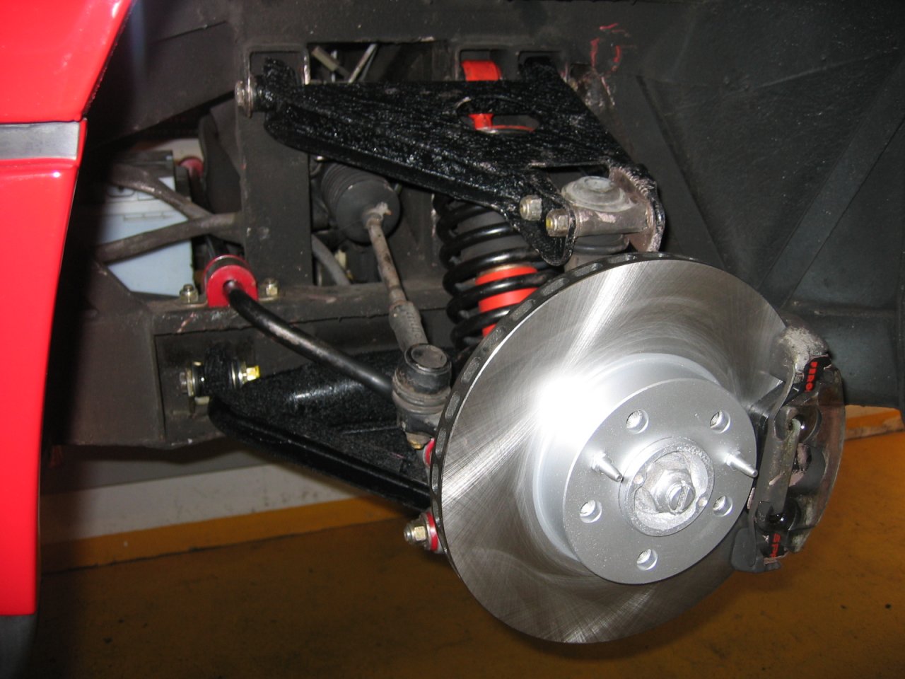

Unterdessen ist der von Dinoparts.de überholte Bremskraftverstärker wieder eingebaut aber die gewünschte Wirkung scheint auszubleiben!? Bremsen mit und ohne angeschlossenen Unterdruckschlauch scheint keinen wesentlichen Unterschied zu machen.
Erschwerend kommt hinzu, dass vorne neue Scheiben mit Ferrodo-Belägen und Stahlflex-Leitungen verbaut wurden.
Kann es sein, dass die Bremswirkung wegen der neuen Bremsen generell schlecht ist weil diese zuerst eingefahren werden müssen?

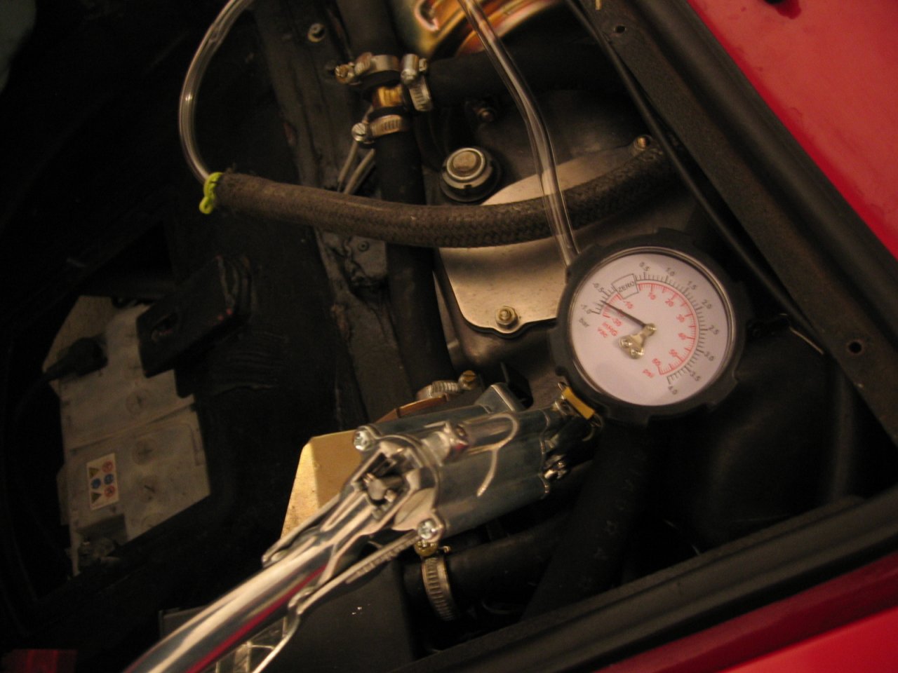

Werde auf das Wochenende die Unterdruck-Handpumpe organisieren und den Schlauch in Richtung Motor mal auf 0.5bar Unterdruck setzen - der müsste dann halten.

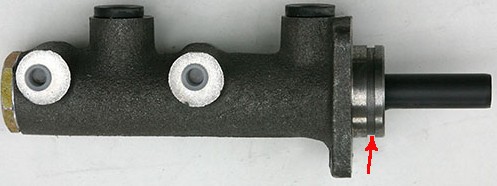

Auf der Seite des HBZ hab ich noch folgende Fragen:
Da wo der HBZ am BKV anflanscht, müsste es auch dicht sein - oder?
Falls ja: beim Zusammenbau haben wir uns gefragt, ob es auf dem HBZ einen O-Ring hatte, in der Rille beim roten Pfeil... wir haben dann einen eingesetzt... Dass der Kübel den Unterdruck eine Zeit lang hält, dürfte aber darauf hindeuten, dass diese Seite dicht ist...
Irgendwelche Ueberlegungsfehler?

Ok, komme gerade von der Garage und habe den Schlauch und den BKV mit der Handpumpe ausgesogen:
Den Schlauch kriege ich von der BKV-Seite her locker auf 0.5 bar. Der Unterdruck fällt dann ganz langsam ab, so ca. 0.1 bar pro 10s - nehme an, das Ventil auf der Motorseite ist nicht 100% dicht (ist aber neu).
Der Schlauch muss ja aber eigentlich dicht sein - könnt ihr mir sagen, ob folgender Gedankengang richtig ist:
Die Drehzahl erhöht sich in dem Moment, wo ich das Bremspedal drücke, d.h. in dem Moment zieht der Motor irgendwo Luft. Wenn der Schlauch irgendwo undicht wäre, müsste die Drehzahl dauerhaft erhöht sein und nicht erst, wenn das Bremspedal gedrückt wird - richtig?
Das hiesse dann, dass das Leck irgendwo im BKV ist?
Dann hab ich die Pumpe noch direkt am BKV angeschlossen und konnte nicht wirklich viel Unterdruck aufbauen...
gian franco
Der einzige plausible Fehler, außer einem Defekt am neuen HBZ, wäre meiner Meinung nach eine Undichtigkeit zwischen BKV und HBZ.
Wenn Du die Bremse trittst dann verschiebt sich der HBZ, wenn er vielleicht nicht ganz fest und dicht am BKV anliegt, ganz leicht nach vorne und sorgt für "Falschlufteintritt", dadurch hebt sich die Drehzahl an und der "Unterdruck" bricht zusammen.
Laß ihn im Leerlauf laufen und während Du die Bremse trittst sprühst Du Startpilot, oder etwas ähnliches brennbares auf diese Stelle. Sollte sich die Drehzahl ändern, dann hast Du die Undichtigkeit gefunden. Ansonsten fällt mir nur noch ein, daß die Membran des neuen BKV undicht ist, wenn man sie über das Pedal verschiebt. D.H. sie müßte an der Stelle undicht sein, wo die Kolbenstange zur Betätigung des HBZs angeschraubt ist.
Gruß Manni308
Ansonsten fällt mir nur noch ein, daß die Membran des neuen BKV undicht ist, wenn man sie über das Pedal verschiebt...
Gruß Manni308
yub...
vorallem wenn Du feststellst, dass es von aussen ansonsten überall dicht ist...
dann heisst es nämlich für dinoparts.de: Nachbesserung O:-)
evtl. würde ich dann aber gleich beides zusammen zur Überholung einsenden, d.h. BKV und HBZ am Stück...
in diesem Falle kannst Du da sicher einen deal machen :wink:

Wenn das Pedal bei diesem Test nicht nachgibt das heißt, dass sich kein Unterdruck aufbaut aus welchen Gründen auch immer.
Laut deinen Angaben bin ich mir fast sicher,dass der Bremskraftverstärker nicht funktioniert. Aber um sicher zu gehen würde ich noch ein paar Tests durchführen die ich auch in nächster Zeit machen werde, denn ich habe wie du weißt ein ähnliches Problem bei der Bremsanlage von meinem GT4.
1. Schlauch nach dem Rückschlagventil abziehen, dann Motor starten dabei soll das Ventil bei der Öffnung saugen so bist du dir mal sicher,dass dieses Ventil nicht klemmt.
2.Einen neuen Schlauch nehmen am Ventil befestigen und aussenrum zum Bremskraftverstärker legen und mit diesem neuem Schlauch die Tests die du schon gemacht hast nochmal machen, so bist du dir sicher, dass der Schlauch nicht undicht oder abgeknickt ist.
Wenn du nach diesem Tests auch noch das selbe Ergebnis hast, kann es wohl nur núr noch an dem Bremskraftverstärker liegen.
Gruß Helmut2
Hallo Helmut, danke, dass du dich einschaltest - wir sind ja leidensgenossen!
Am Ventil haben wir das noch nicht gemacht aber am Schlauch auf der Seite des BKV und dieser saugt ganz tüchtig. Jedesmal, wenn man den Schlauch mit dem Finger verschliesst, senkt sich die Drehzahl. Das Ventil ist neu (von DinoParts).
Das alte war scheinbar auf beide Richtungen offen - daher auch die Vermutung, dass der BKV durch die Verunreinigungen das Zeitliche gesegnet hat.
Gruß Helmut2
Einen "Umgehungsschlauch" haben wir auch schon genommen und keine Verbesserung erziehlt.
Die (oben aufgeworfene) Frage, ob es da dicht sein muss, wo der HBZ am BKV anflanscht (O-Ring) stellt sich allenfalls noch. Wir haben das zwar mit O-Ring und! Dichtpaste abgedichtet und ausserdem haben wir bei einem alten BKV (von dem wir nicht wissen, ob er noch funktioniert) ohne angeflanschten HBZ am Schlauchanschluss mit der Handpumpe einen Unterdruck von 0.5bar erzeugen können. Das geht bei meinem in eingebautem Zustand nicht...
Insofern bin ich unterdessen ziemlich sicher, dass der überholte BKV undicht ist...
Sehr schade.
Werde jetzt aber trotzdem die Bremsen einfahren. Falls sich dabei keine neuen Erkenntnisse ergeben, werde ich den BKV wieder ausbauen lassen...
gian franco
Ich habe dir schon vor einer Woche eine PN geschickt.
Dann kann es aber nur noch am Bremskraftverstärker liegen.
Zwischen den HBZ und BKV ist kein O-Ring verbaut und muß auch nicht dicht sein.
Sehr schade.

Update.
Der BKV ist seit letzter Woche wieder bei DinoParts - sie haben Nachbesserung versprochen. Leider weiss ich nicht, bis wann...
Die Saison hat begonnen und mein 328 steht mit überholtem Fahrwerk, neuen Bremsen aber leider ohne Bremshydraulik in der Garage - ich sag euch, das ist hart!:-(((°
Zum Glück scheint das Wetter an Ostern für Ausfahrten ungeeignet zu sein (nicht hauen, ich würds euch ja gönnen...)
gian franco
