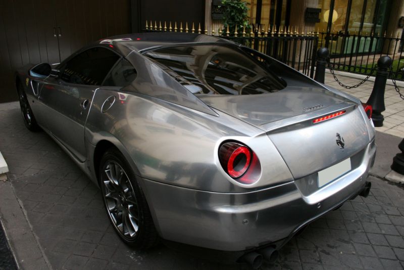

Passend zum Thema, hier mal ein Bild von einem 599. Sieht mir aber mehr wie die blanke Alukarosse aus? :???:
Wer lesen kann, ist eindeutig im Vorteil:
"Im Preis enthalten sind außer der Chromlackierung Voice Control,..."
:wink:
