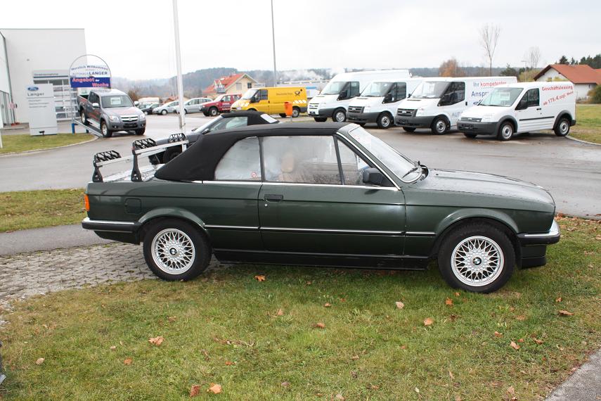

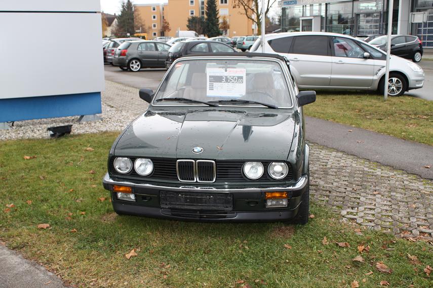

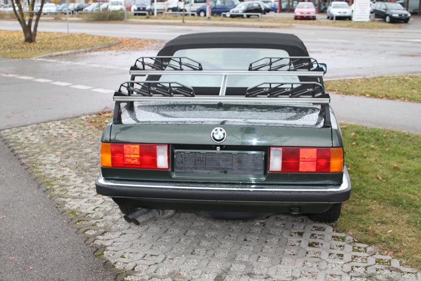

Hab ign gerade nochmal angesehen, Roststellen hat er, aber wenig und vorallem an den Wagenheberaufnahmen!
Innen, naja bischen Abgenutzt, Leder hat er keins! Sonst hat er am Lenkrad so wie am Schaltknauf das M Emblem! Heist das er hat ein M Paket?
Anbei ein paar Bilder!
Auf Fotos kann man schlecht einen Wagen beurteilen. Sieht aber gut aus und vor allem wird er von einem Markenhändler verkauft. D.h. man hat zumindest einen seriösen Ansprechpartner, wo man sicher sein kann dass er seiner (eigentlich 1/2 Jahr) Gewährleistungs-Frist/Pflicht nachkommt.
Der Preis ist für einen so frühen 325i mit Stoffsitzen normal - also kein Superschnäppchen. Was einen aber nicht vom Kauf abhalten sollte, gute Cabrios werden rar.
Hier ist ein Link zu einem späten 325i Cabrio mit M-Technik II-Paket. Inzwischen sehr selten, die meisten wurden getunt bzw. ´ver-tunt´ und sind fertig. Für Originale Fahrzeuge, wie im Link, werden inzwischen üppige Preise aufgerufen und immer öfter auch bezahlt - sowas wäre für 3,7tsd EUR natürlich ein Super-Schnäppchen gewesen.
http://suchen.mobile.de/fahrzeuge/showDetails.html?id=123224955&__lp=5&scopeId=C&sortOption.sortBy=price.consumerGrossEuro&sortOption.sortOrder=ASCENDING&makeModelVariant1.makeId=3500&makeModelVariant1.modelId=13&makeModelVariant1.searchInFreetext=false&makeModelVariant2.searchInFreetext=false&makeModelVariant3.searchInFreetext=false&vehicleCategory=Car&segment=Car&maxFirstRegistrationDate=1992-12-31&transmission=MANUAL_GEAR&siteId=GERMANY&negativeFeatures=EXPORT&damageUnrepaired=NO_DAMAGE_UNREPAIRED&export=NO_EXPORT&customerIdsAsString=&categories=Cabrio〈=de&pageNumber=4
das ist natürlich ein Feines Teil in deinem Link! Schau ihn mir morgen mal an, wenn der Händler da ist!
Sieht schön aus, das Auto, die Farbe ist klasse und die Räder sehen auch sehr gut aus.
Das M-Lenkrad und der M-Schaltknauf lassen nicht unbedingt auf das M-Paket schließen, beides konnte man ganz normal als Sonderausstattung bestellen.
Gruß, hs.
