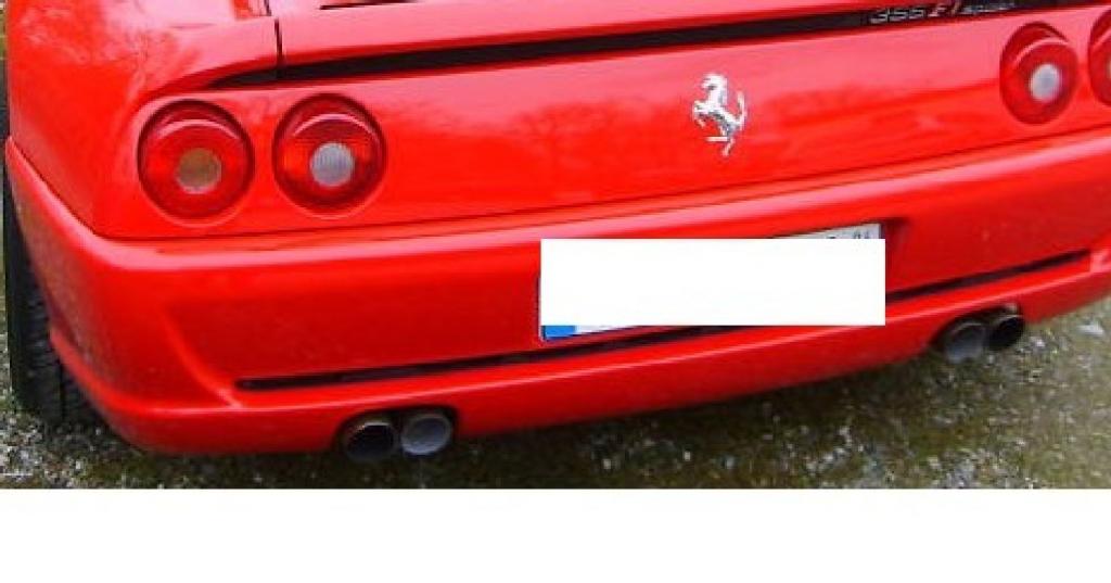

bei dem gezeigten 355er sind jeweils die beiden inneren Auspuffrohre sehr viel heller.....wie wenn die Auspuffgase nur durch die beiden äusseren Endrohe gehen würden. Oder ist das irgendeine weisse Ablagerung ?

Die Keramik-Kats lösen sich langsam auf. Ist Standard bei den 2.7ern.
Lustig wird es, wenn größere Brocken im Endschalldämpfer rumhüpfen.
Gruß Björn
Hallo Björn,
hatte ich auch erst gedacht, aber das Fahrzeug wird mit noch nicht mal 15.000km angeboten ?????????
....und EZ ist 1999, also 5.2
Stefan
und die Stoßstange hinten wurde scheinbar auch schon mal lackiert.........
Sind die Kats, ganz sicher. Wenn die es nicht sind läuft er zu mager, wäre aber nicht die bessere Lösung.
Aber warum tritt das jeweils nur bei den inneren Rohren auf ? Dat versteh ich nicht.... :???:
Stefan
Das scheint wohl am Innenleben des Endtopfes zu liegen. Der gesamze Abgasweg ist HIER dargestellt.
Edith meint noch, kaputt geht immer Nr. 21, nie Nummer 4 (naja, dast nie, ein fall ist meinem Schrauber bekannt)
Gruß Björn
Stefan
Bei dem Auto ist ein Sportauspuff verbaut der getrennte Abgasführungen hat,
soll heissen die beiden inneren Rohre entprechen dem "Normalmodus" d.h. wird von den Abgasen aus den beiden Hauptkats versorgt,
die äußeren Rohre werden vom oberen Bypaß/offenen Klappenstellung angesteuert, daher stömen diese Abgase nicht nicht durch die Hauptkats.
Da hast Du aber bei Tony Capristo's Ausführungen in der Vergangenheit
nicht gut aufgepaßt:
Wenn die Klappen öffnen strömt beim 355er das gesamte Abgas über den
Bypass ins Freie. Über den Abgasstrang mit den Hauptkats läuft dann gar nix, im Gegenteil, hier wird noch Luft angesaugt !!!!!
Andi
Das helle bei den beiden inneren Rohren kommt von der thermisch höheren belastung, da diese nur bei Vollast bzw. teillast bei starkem gegendruck (Bergauf) durch die bypassklappe angesteuert werden. Anders ausgedrückt sie werden zu 90% mit sehr hoher Abgasthemperatur belastet. Würde man mehrere km Autobahn mit hohen geschwindigkeiten fahren gleichen sich die äusseren Rohre an. Da aber der großteil der fahrzeuge nicht ständig mit hohen Speed bewegt wird, werden die äusseren Rohre durch das teilweise fette schlecht verbrannte gemisch (Kaltstart, Stadtfahrt) schwärzer. Bei serienanlagen ist der effekt durch die umständlichere Abgasführung nicht so deutlich sichtbar. Wenn die Kats sterben ist der Keramikstaub wenn dann in beiden Rohren sichtbar, da diese bei nur bei teillast oder leerlauf angesteuert werden. Das das Katsterben ein 2.7 problem ist, ist schlichtweg falsch da diese Motronik lapidar erklärt fetter und somit kälter arbeitet und nochdazu mit größeren Rohrdurchmessern.

die innere Endrohre sind mit dem Baypass verbunden, die Klappe ist nur unter volllast geöffnet, also richtig heisse Abgase gemischt mit kalte Luft die rückwärts aus dem äusseren Endrohr durch den Hauptkat angesaugt wird, also ist alles viel sauberer als als das das andere Endrohr der nur im normalbetrieb läuft.
zum Fahrzyklus,: ein Fahrzyklus wird im jeden Gang bis maximal eine Geschwindigkeit von 120 KM/h gefahren( kann auf unseren neuen Prüfstand auch gemacht werde) beim 355er sind in den Letzten 355er keine Kats im Baypass reingekommen, da hat jemand geschummelt, in alle anderen waren sie drin.
Marcus( der war beim Capristo Day dabei der Mann von Anna) war aufgefallen dass der Sound von seinen 355er sich gehändert hatte, kann man im Video in YuoTube deutlich hören das es nicht der übliche 355er Capristo Sound war, wo er hinter Annas 360er her fuhr
http://www.youtube.com/watch?v=z07Ky7pcauI bei 7.40
er hat den Wagen gebracht und wir hatten festgestellt das in der Abgasklappe sich einen Stück Keramic vom Hauptkat drin verkeilt hatte , der Beipass war zwei Jahre vorher leergeräumt worden also kann es nicht vom Bypasskat gekommen sein.
da kann man nochmal deutlich erkennen was für einen unterdruck im hauptkat entsteht wenn die Abgasklappe öffnet.
bei anderen Anlagen wird man den Farben unterschied nicht sehen da die Abgase alle zusammen in einen Topf gefördet werden und sich alles vermischt deshalb kommt ein einheitlicher Farbton raus, gesund ist das aber nicht da dann wenn der Vacuum entsteht dann werden die eigene heisse Abgase angesaugt zusätzlich komprimiert und erhitzt.
Gruss Tony
