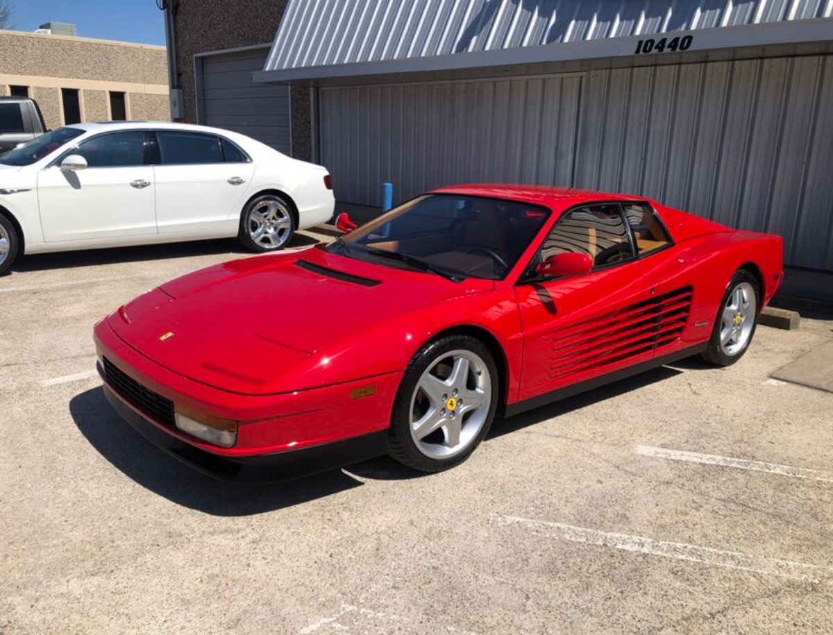

Da ich das schon oft an Testarossa‘s gesehen habe, scheint das zu passen. Der 512TR ist ja schließlich nur ein großes Facelift des Testarossa.
Ok, lieben Dank für die schnelle Antwort BWQ!
Kann das jemand offiziell bestätigen bzw. sich zur TÜV Fähigkeit äussern?
Ja, wird gemacht und auch eingetragen. Die notwendigen Distanzscheiben sollten ABE oder dergleichen haben. Ich will das auch machen und suche noch nach den richtigen Abmessungen für die Distanzscheiben. Das scheint ein großes Geheimnis zu sein. Der Freundliche wirdˋs wissen aber das kostet dann.
Am 25.4.2021 um 14:56 schrieb BWQ:
Sieht auch gut aus:
