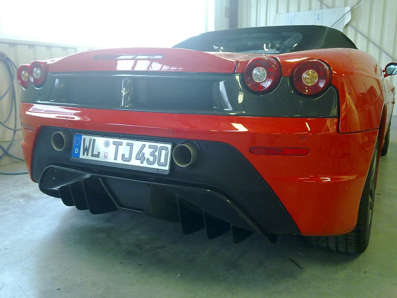

Ja weis ich. Hab es dank Forum noch Ändern Können. Hab hier einen Nachbau Defusser aus Carbon bekommen für 499 €

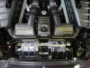

werde die Tage mal meinen 16 M Nr 500 hier Vorstellen. Habe nun leider zuspät hier reingeschaut. Sonst hätte ich mir wohl auch von dir den Endtopf bauen lassen. Habe meinen gestern von Fuchs bekommen. Ist aber auch ein Super Teil geworden. Würde ihn lieber ins Regal stellen :) habe jetzt 4400 € inkl. bezahlt

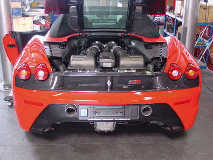

Wir hatten damals Originalteile eingesetzt, habe ein paar Bilder von hinten gefunden, setze sie morgen rein.
Gruss Tony

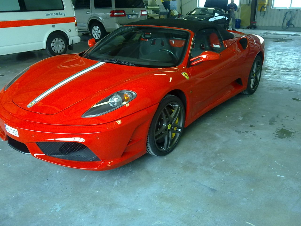

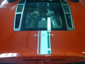

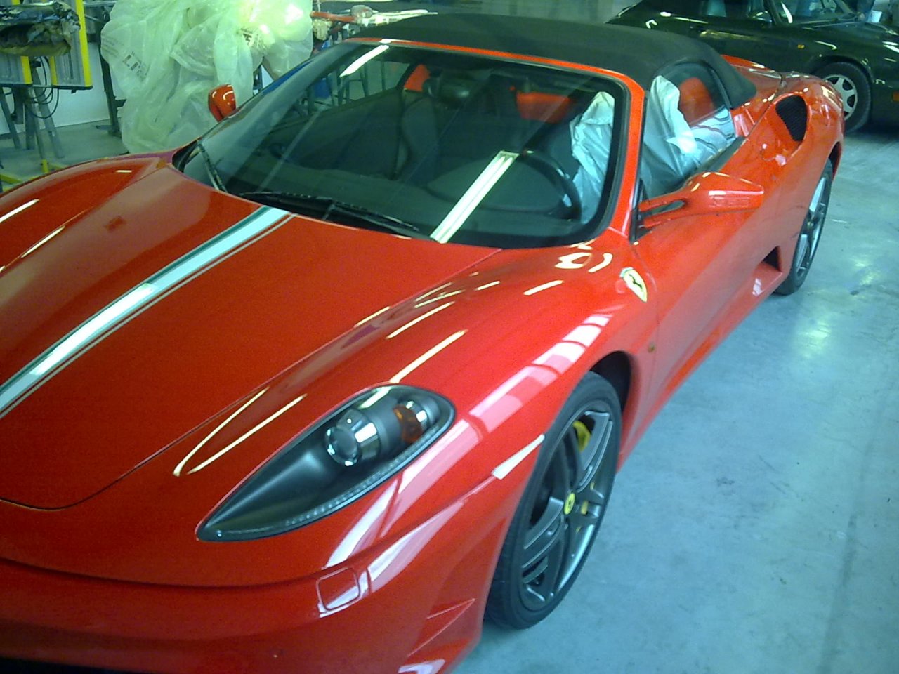

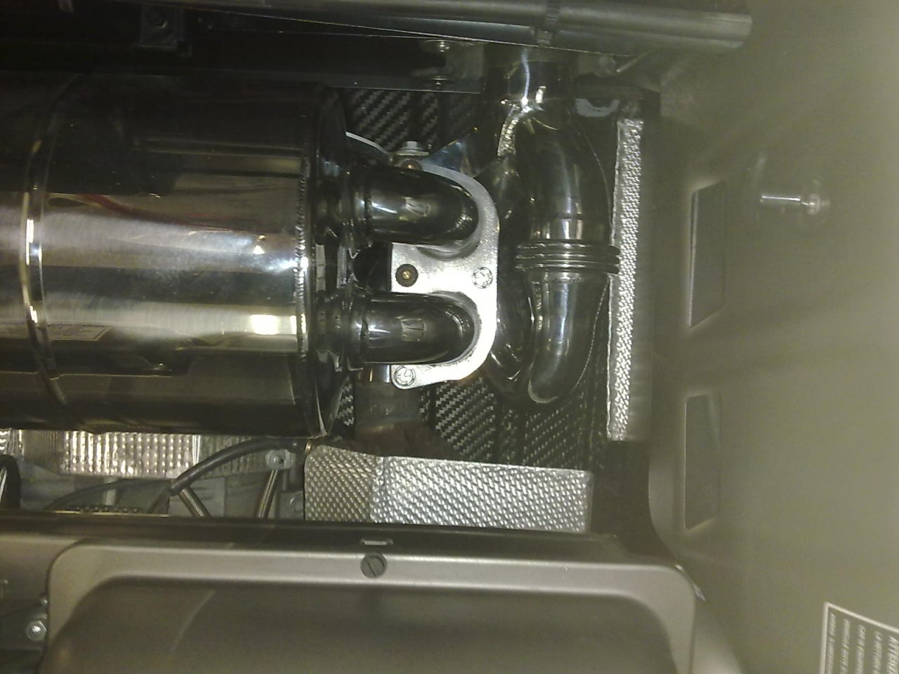

Hallo lambodriver,
So hier mal ein paar Bilder
der wagen ist fast fertig. Bis auf die vordere Bodenplatte gab es eigentlich keine Größeren Probleme
Nur die PDC Sensoren waren ein wenig Arbeit. Es gibt im 16 M keine.
Gruß thorsten

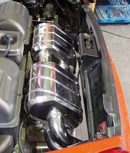

Das war der den wir mit der programmierbare Anlage umgebaut hatten.
Gruss Tony
  • Mitglieder

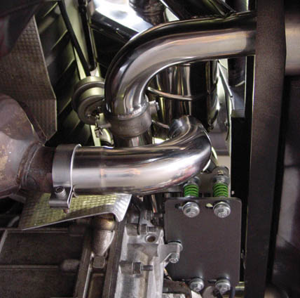

Das war die Anlage.
Ich würde auf deine Stelle die Originale Halterung entfernen und was anderes dran bauen, es dauert nicht lange und deine Rohre werden auseinanderbrechen,
mit etwas Pech sogar die Fächerkrümmer, wie du auf unsere Zeichnung sehen kannst war unsere komplett auf Feder gesetzt damit die Anlage frei arbeiten kann, und spannungslos ist.
Tony

Ok werde mal schauen wie ich die Abfedern kann.
Gruß thorsten

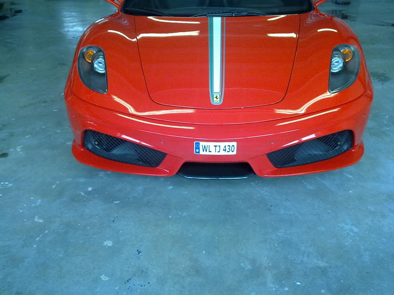

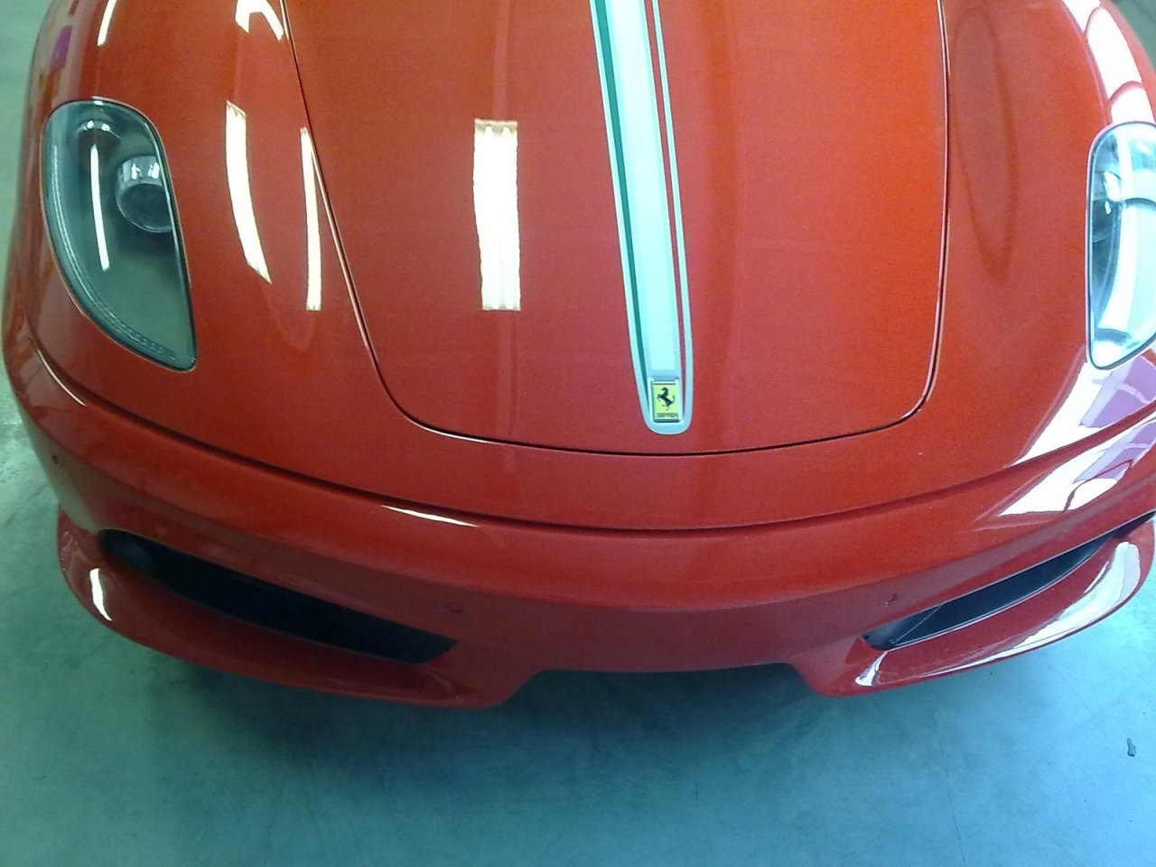

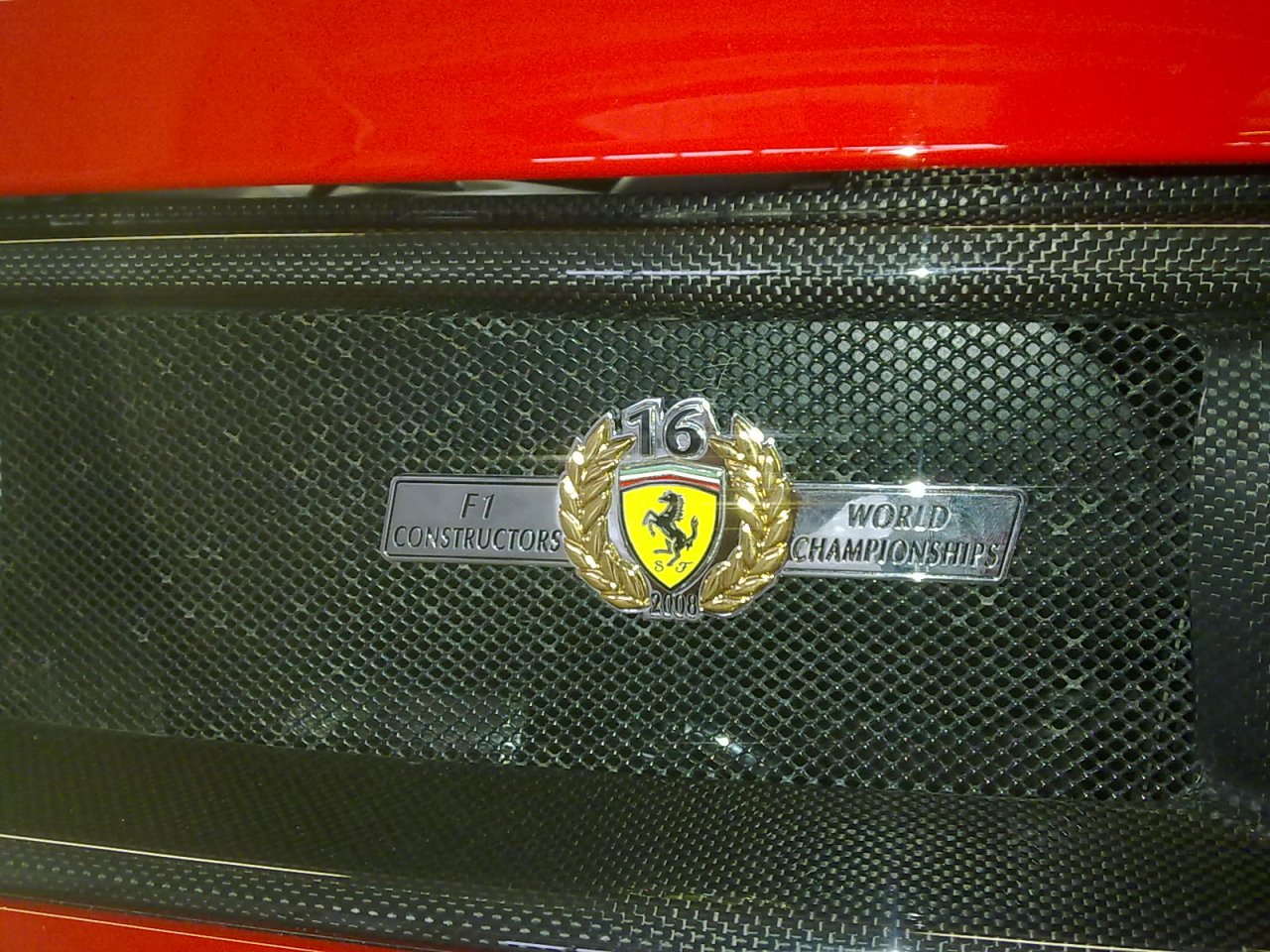

So hier nochmal ein Bild von der fertigen Front. Habe endlich alle Teile beisammen.
Gruß thorsten
