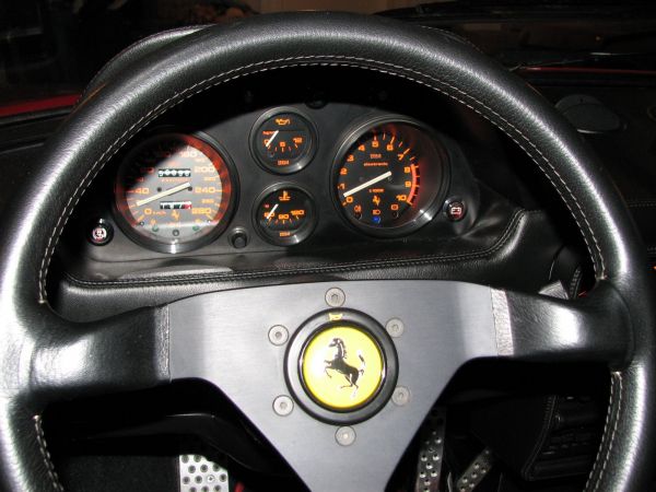

Hallo Wolli,
wenn Du eine gelbe Lampe links unten im Armaturenbrett hast, ist er (leider?)
ohne ABS.
Die ABS Fahrzeuge hatten eine rote Leuchte (siehe Foto). Nicht alle späten328 mit den konvexen Felgen hatten es. Es war bis zum Fertigungsende aufpreispflichtig.
Ich habe auch die gelbe Leuchte (Bj 89).
Viele Grüße
Peter
Hallo wolli_sl,
Hab noch mal sicherheitshalber die Kontrolllampenfarbe nachgesehen und den Test gemacht ! Er hat wohl kein ABS !!
Danke für die Hilfe und Aufklärung !
Wolfgang
