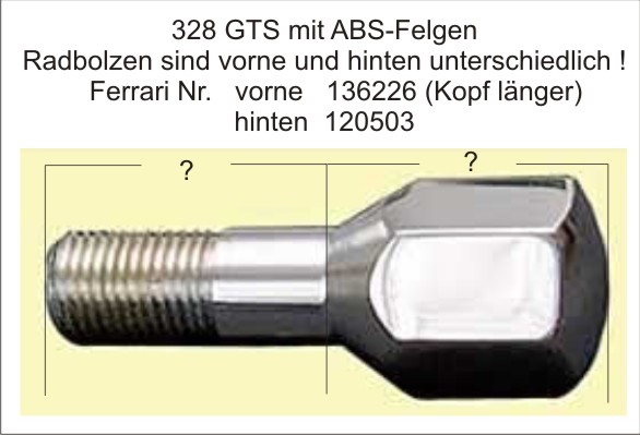

Sorry nochmal,
nach Rücksprache mit einem F.Händler bekam ich folgende Zeichnung: Best.Nr dabei aber immer noch ohne Maße. Die Schrauben sind definitiv unterschiedlich.
Grüße Peter

Das ist schon klar, die Länge wären dann 40 mm.(Meine Schrauben sind 55mm ; Spurplatten 15 mm):wink: Trotzdem weiß ich nicht ob dies der Originallänge entspricht.
Die Längen der "Köpfe" habe ich dann aber auch noch nicht.
