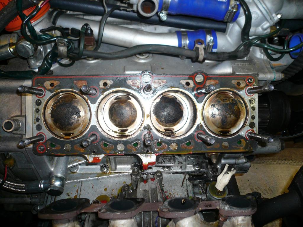

Auf Grund von anderen Problemen habe ich jetzt meinen hinteren Zylinderkopf
abgenommen.
Wie ich durch andere Probleme und Ölaustritt vermutete war die
KOPFDICHTUNG FALSCH MONTIERT.
Die Dichtung war verdreht montiert. Dadurch waren die Ablauflöcher zum Kurbelgehäuse verschlossen. Ich hatte Zwei Liter Öl im Zylinderkopf.
Dadurch hat es aus meiner Motorentlüftung heraus gedrückt (aber richtig!).
Der Simmerring für die Zusatzluftpumpe (US-Modell) hat geölt.
Die Löcher für die Kühlkanäle waren natürlich auch falsch/eng.
Ich glaube das der Motor nicht richtig entlüftet war und irgendwann die Luft raus ging. Der Wagen war auch unauffällig mit der Motortemperatur.
Nun hoffe ich , daß der Wagen nach der Reparatur wieder lauft, alles Dicht ist und die Motorentlüftung gut ist.
Zum Glück war es die hinter Zylinderbank, ist auch so noch genug arbeit.
gerd
normal kann man ja nicht viel verkehrt machen, nicht zuletzt wegen der Bolzen links unten und rechts oben. Erstaunlicherweise gehts trotzdem, aber wie zum Teufel kann man die verhältnismäßig riesigen Löcher des Ölablaufs übersehen???
Um solchen Sachen vorzubeugen hab ich eine Stablampe vom Diskounter :-))!
Nichts für ungut, soll ja in den besten Häusern mal vorkommen, Hauptsache es ist kein (größerer) Schaden entstanden :wink:
