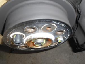

wollt ich den Sonntag mal nutzen und andere Felgen auf den 355 schrauben.
Nach der Montage der vorderen orginalen Felge habe ich folgendes gesehen.
Aus der Bremsscheibe kommt so ein Gummipenüppel und außerdem noch ein Schraubenkopf. Schlüsselweite müßte wohl 13 sein.
Die Schraube wird wohl die Bremsscheibe halten.
Aber wofür ist das Gummidings ?
Auf jedem Fall gann ich so die neuen Felgen nicht montieren weil die beiden Dinge im Wege sind. Und die Felgen auch keine Ausbuchtungen haben wo das verschwinden würde wie bei der orginalen Felge.
Kann ich die Schraube einfach rausdrehen ? Und wie krieg ich das Gummidings ab ?
Hab Bilder gemacht und versuch die jetzt mal einzustellen.
Bild 1 die Bremsscheibe mit dem Störgedönse

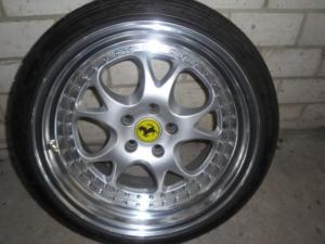

Bild 2 die Felge die drauf soll O:-)

Die Schraube kannst Du durch eine andere ersetzen. Ich weiß es nicht mehr ganz genau, aber ich glaube es ist doch eine Imbußschraube. Einfach rausschrauben und eine andere reindrehen. Wenn Du keine hast dann laß sie weg! Ist nur eine Sicherung, damit sich die Scheibe bei der Montage nicht verdreht. Kannst Du dann bei Zeiten ersetzen, aber zuerst kannst Du mal ohne fahren!
Gruß Manni308
Hi Manni,
bei der Schraube hab ich mir das fast gedacht.
Ist aber kein Imbus.
Aber was ist mit dem Gummidings.
Kann man ja auf meinem Foto sehen.
Weißt Du wofür das ist und wie ich das rausbekomme ?
Zange und ziehen ?
Gruß Rainer
Das "Gummidings" ist eine Montagehilfe, damit Du die Felge daran einhängen kannst, weil der Ferri ja Radschrauben hat und keine Stehbolzen, woran man die Felge hängen kann! Ohne diese Hilfe ist es etwas schwieriger die erste Radschraube einzudrehen. Wenn es keine Imbußschraube und keine Sechskantschraube ist, dann sei ein Mann, nimm eine Zange und dreh sie raus!:D
Gruß Manni308
P.S.:In dem "Gummidings" ist bestimmt ein Innensechskant! (Imbuß)
P.S.2: Mach mal ein Foto von dem Gummidings frontal!
So, komm grad schweißgebadet aus der Garage :-o
Bin ja auch doof.
Hab mir das nochmal in Ruhe angesehen und dann die Gummikappe runtergepult.
Da war dann auch das Imbusnüßchen. Fix abmontiert und dann flugs Felgen vorn und hinten aufgepackt.
******** .......paßt nicht :-(((°
Felgen stehen zu weit über.
Der Radsatz war vorher auf nem 348 und da auch eingetragen.
Also haben 348 und 355 verschiedene Einpreßtiefen.
Naja, muß ich mir halt wieder nen 348 zulegen.

Kein Problem!
Vor dem nächsten Felgenkauf solltest Du Dich mal durchs Forum hier arbeiten, denn das wurde schon des öfteren diskutiert und erläutert, daß der 348er eine andere Einpreßtiefe hat als der 355er!:D
