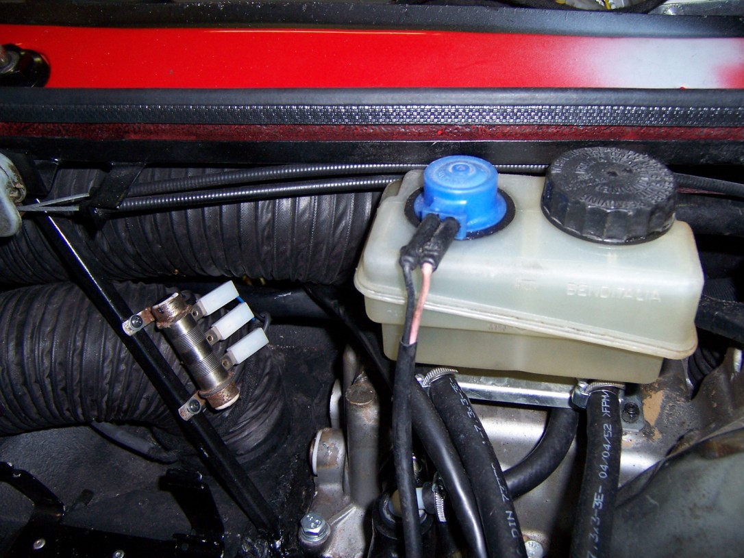

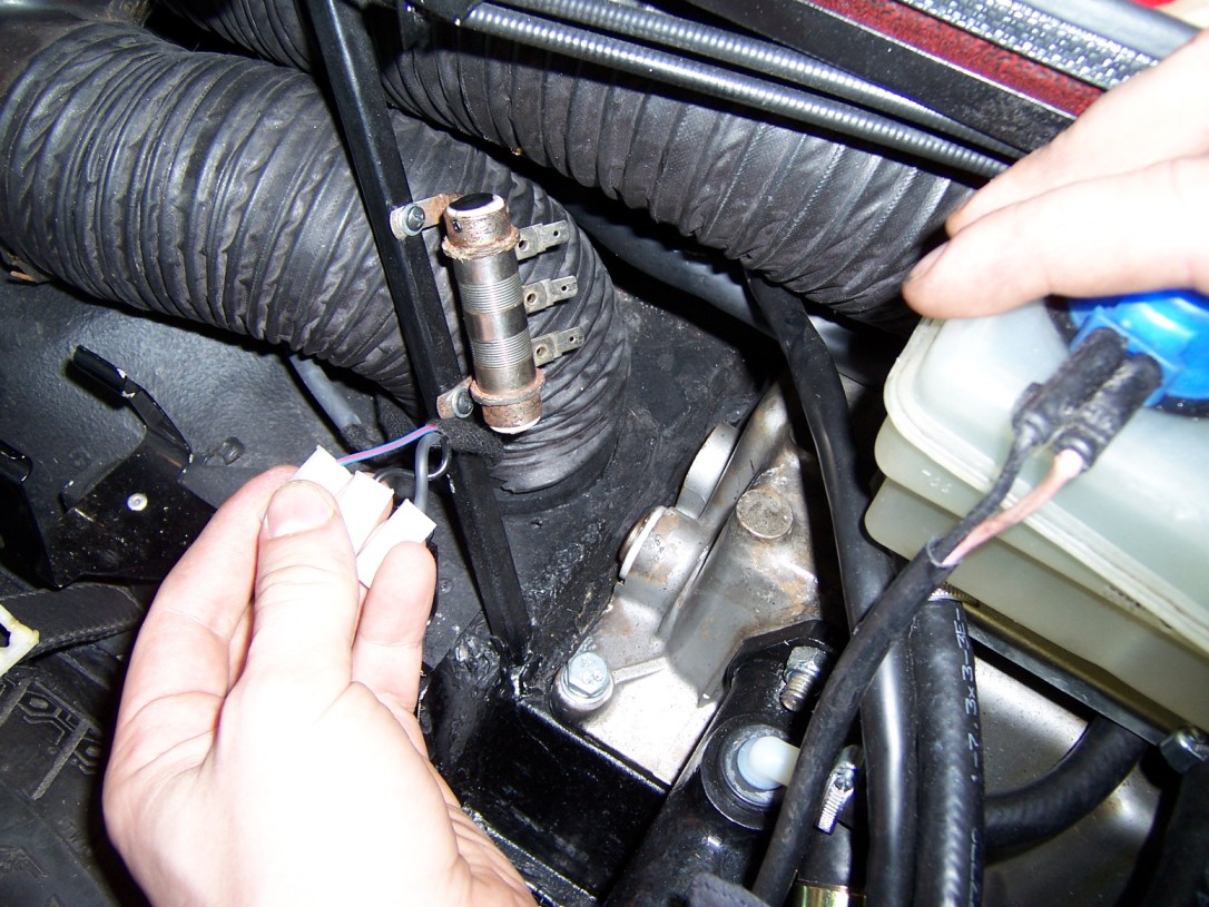

Haben noch eine Frage zur Elektrik. Für was ist das Teil auf den Bildern. Dachte zuerst immer, das wäre der Widerstand für die Heizungslüfter. Die laufen aber auch ohne das Teil auf beiden Stufen :D
Gehört das zu den Lüftern im Klimagerät?
Thermistor des Klima-Verdampfers
(variabler elektrischer Widerstand dessen Wert sich temperaturabhängig verändert)

ich wollte kein neues Thema aufmachen:
Widerstand für die Gebläsestufen der Klima. Hab ich im BB auch.
