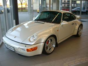

Ach ja....ich stöbere gerade wieder in einschlägigen Online--Gebrauchtwagenbörsen nach den wunderschönen - leider aber auch wunderschön teuren - 964 Turbo S Kraftwerken.
Wer von Euch ist schonmal so einen Renner gefahren?? Ein paar Impressionen auf Lager :dafuer:
Übrigens, welche Farbe hatten die Turbo S Bremssättel ab Werk? rot oder gelb? bzw. konnte man auswählen?

Die offiziellen Bezeichnungen für den Leichtbau sind in der Regel "911 Turbo Coupé S" (damit für etliche Enthusiasten der einzige echte Turbo S der 964-Serie) und "911 Turbo S Leichtbau".
Ursprünglich war der Wagen eine Studie auf dem Genfer Salon 92, um den 91er Sieg von Hurley Haywood im Turbo IMSA zu feiern. Diese Studie hatte einen großen Zuspruch auf der Messe, sodass Porsche eine limitierte Serie auflegte. Die Limitierung wurde wahrscheinlich so gewählt, wie man anhand des Zuspruchs abschätzte verkaufen zu können.
Ähnlich wie 964 Carrera RS 3.8, 968 Turbo S oder später GT1 / GT2 Street war es kein "Prospekt-Modell". Er wurde in den Magazinen wie Auto-Motor-Sport oder Christophorus angekündigt, die Interessenten setzten sich mit ihren Händlern oder mit Porsche direkt in Verbindung, vereinbarten einen Termin um ihren Wagen zu konfigurieren und bestellten dann ihr Fahrzeug. Bzw. hatten auf dem Salon bereits eine Art "Vorbestellung" geäußert.
Ob es die Felgen ab Lager gibt weiß ich nicht, Speedline dürfte aber mit großer Sicherheit defekte oder zerstörte Felgen reparieren bzw. ersetzen können. Nachbauten im Look aber nicht mit der gleichen ET, gibt und gab es aber immer zu kaufen.
Ich bin mir nicht 100% sicher aber ich glaube der Turbo S Leichtbau war keine Serie der Exclusiv-Abteilung, der "kam von der Porsche AG selber".

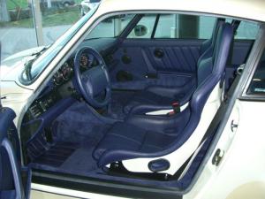

Gab es, in der ams war Jahre lang einer in perlmutt-weiß zu verkaufen, soweit ich mich erinnere für EUR 199K. Deswegen stand der auch so lange, für das Geld würde ich einen richtig guten 993 GT2 vorziehen, so wie diesen, der steht gerade zum Verkauf:
Stimmt. Der mit den schönen blauen Ledersitzen. :-))!
Ein paar Bilder hab ich davon noch:
Ein echtes Sahnestück :-))!

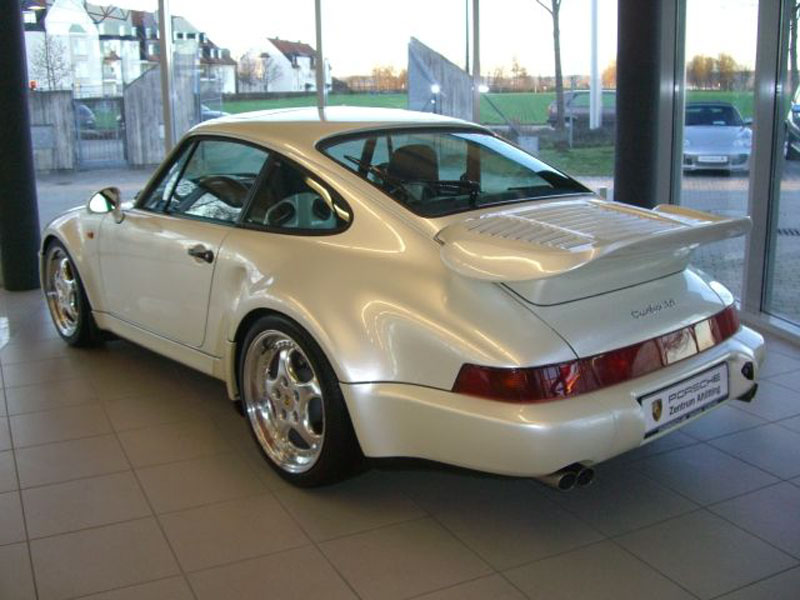

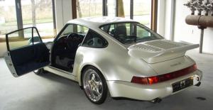

Ich hab auch noch ein paar weitere Fotos von Perlmutt-470469. Füge ich ebenfalls an.
Ich würde diese Wagen übrigens mehr als Vorgänger der modernen Turbo S-Modelle sehen (993 Turbo S, 996 Turbo S, 997 Turbo S). Besonders die ROW-Modelle sind sehr üppig ausgestattet. Der 470469 kostete 1994 324.400 DM, also fast 50tsd DM mehr als ein Standard-993 GT2 nur kurze Zeit später. Der Flachbau ist zusammen mit den 930 Limited-Edition (930 Turbo 3.3 LE) eigentlich sowas wie der Urvater dieser modernen Turbo S-Modellserie.
Den GT2 würde ich eher als Turbo S Leichtbau-Nachfolger sehen.
Das Perlmutt als Außenfarbe gefällt mir super. :-))!
Innen Schwarz und er wäre für mich von der Farbkombination her perfekt!!
Es gibt mind. zwei US-Versionen in der Farbkombination (ohne Package). Ob es noch einen weiteren ROW in Perlmutt neben VIN -470469 gibt? Ich glaube es nicht.
