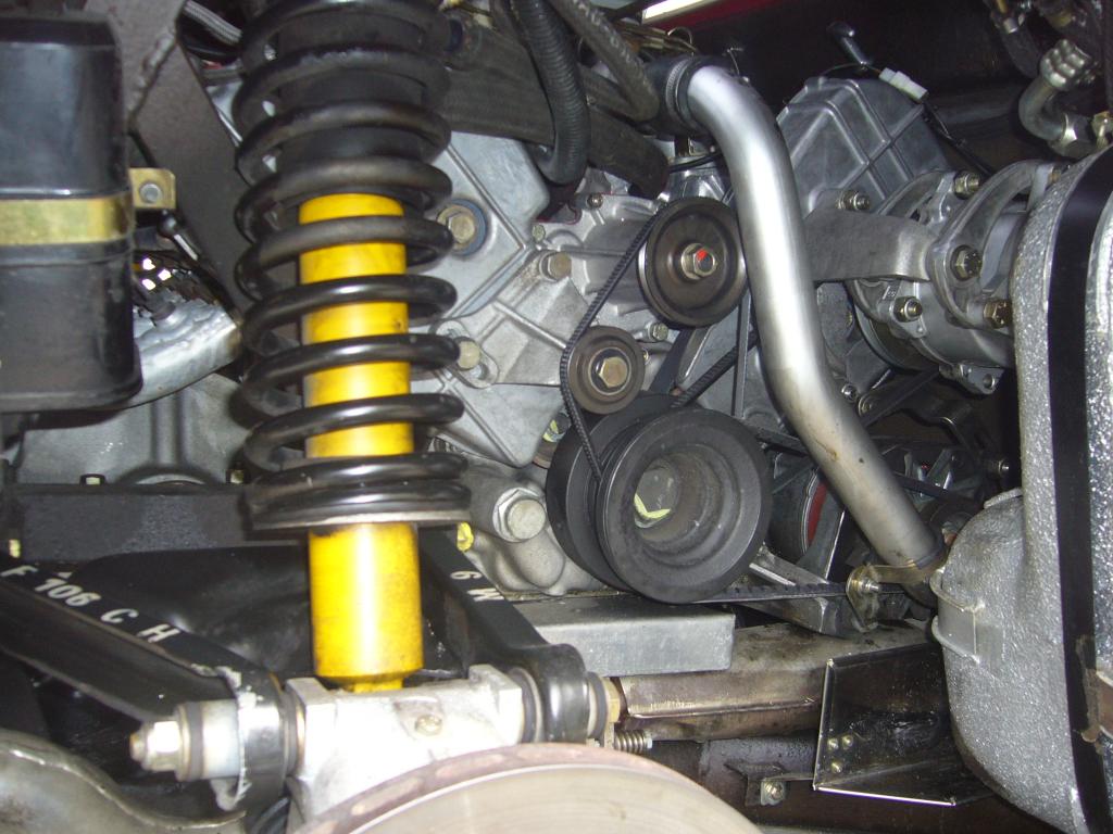

328 CH Ausführung
brabham
Es es Zufall, dass auf dem hinteren Querlenker F 106 CH steht, oder haben die Schweizer Modelle spezielle Querlenker ?
Hat da jemand eine Ahnung ??

Hallo Wolfgang,
die schweizer Version weißt viele technische Modifikationen zu Europaversion auf. Das mündet dann auch in ein um fast 100kg höheres Gewicht!
Insofern ist das mit den CH-Querlenkern für mich nachvollziehbar.
Aber die Experten hier wissen es sicher ganz genau.
LG
Dreas
Bei meinem steht USA drauf. Es ist aber definitiv eine CH-Auslieferung gewesen.
Ich denke, dass es schon Unterschiede in den Baureihen gibt. Vielleicht sind US und CH Bauteile teilweise identisch. So hat es mir jedenfalls der Meister meines Vertrauens erklärt.
@Dreas: Ein 100kg höheres Gewicht scheint mir aber schon extrem viel zu sein. So viel kann man doch in einem 328 gar nicht zusätzlich verbauen, oder?
