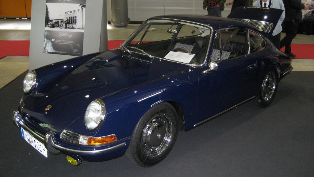

hallo michael-
sehr schöner vergleich der unterschiedlichen modelle.
ich habe auch den cmc-901 und den 911 von minichamps, beim aa-911 warte ich auf die museums-edition in grau.
von alois ruf weiß ich, daß cmc seinen (absolut perfekten) 901 vermessen hat und dieses auto das vorbild für das modell ist, übrigens in genau deinem dunkelblau.
der orginale 901 hat einen kürzeren radstand als die späteren 911, ich müßte recherchieren, wann der radstand verlängert wurde, vielleicht liegt darin der unterschied auch in der gestreckteren karrosserieform.
die form des tankdeckels beim g-modell ist meines erachtens deutlich eckiger als bei den frühen 911, daher eventuell der unterschied.
auf jeden fall ist das cmc-modell schon eine sehr gute abbildung des 901, auch wenn ich auch der meinung bin, daß es etwas hochbeinig daherkommt.
