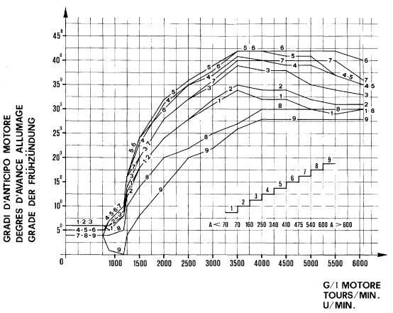

Nochmal: das ist keine geknickte Kennlinie, das ist ein Kennfeld über Drehzahl und Last!

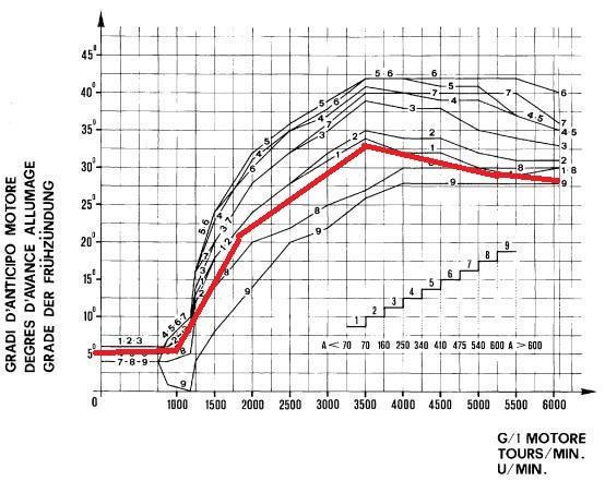

So sieh es für den 308-QV aus.

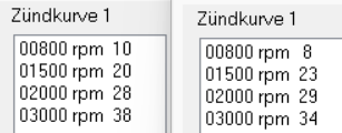

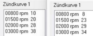

Hab ein Zündkennfeld von der schweizer 328er Ausführung gefunden.
Wenn ich bei meiner derzeitigen Zündung zwischen Kennfeld 3 bis 5 Programmiere, ist das ein Ansatz oder ist 40 ° zu viel?

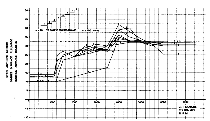

so ist es derzeit, links die hintere Bank, recht die vordere.
Hab aber den OT Offset am Schwung von Bak 1 UND 2 noch nicht kontrolliert (Blitz), aber wenn der OT passen würde hat er zu wenig VZ und die Auspuffanlage (Kofferraum) wird sehr warm, wobei Leistung hat er eigentlich gleich oder mehr, als einen anderen 328er den ich gefahren bin.
Warum vorne und hinten verschiedene Winkel gemacht wurden hat vielleicht einen Grund, aber ist mir nicht nachvollziehbar.
Wer kann mir für diesen Motor eine Empfehlung abgeben welche Zündkennline ausgehend vom originalem Diagramm von oben Kennlinie 1 bis 9 ich mich rantasten soll? - Hab keine Lastererkennung und keine Klopfregelung, aber ich habe irgendwo gelesen, dass im Teillast bei diesem Motor mehr Vorzündung als unter Volllast gefahren wird, ich dachte es sei immer umgekehrt?
Kann mir jemand die Kennlinie 1 bis 9 erklären welche wann (Drosselklappenöffnungswinkel, Temperatur, Unterdruck usw.) genommen wird?
Eigentlich kann Dir da keiner eine Empfehlung geben, denn wenn dann der Motor kaputt geht, sind wir wieder Schuld 🙂
Das Problem wird sein, dass Du ohne Indizierung nicht hören wirst, ob er Klopft und somit ist eine Anpassung sehr schwierig.
Fahrprofil wäre auch wichtig. Wenn Du den öfter "anzündest" dann würde ich eher richtung 9er Kurve gehen, wenn das aber nur mal "ab-und-zu" passiert irgendwas zwischen 7 und 8. So vielleicht:
328SchweizZndung.jpg.2d64bfbf7dc416715af5f70bae2b94ab.thumb.jpg.022d8a39551ab2e06250137e464c589c.jpg
DISCLAIMER: für Motorschäden übernehme ich keine Haftung! Ohne Rollenabstimmung und ohne Lasterfassung/Klopfregelung würde ich persönlich das nicht betreiben wollen!

wie ist das im Manual zu verstehen mit dem offset?
Hat die vordere Bank(5-8) generell 10° weniger VZ?

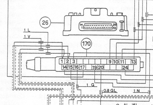

Habe gerade etwas übet Länderspezifische PIN Beschaltung am SG gelesen wo Hardwaremäßig ZK abgerufen werden, vielleicht hat er deshalb so viele Kurven hinterlegt denke ich.
Kann ich mir nicht vorstellen - die Zündkurven werden über Last==Unterdruckanschluss an den Steuergeräten ausgegeben.

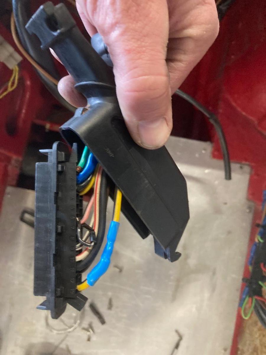

Ist mir auch nicht logisch, aber in meinem Stecker ist eine Diode oder so etwas ähnliches von PIN 6 auf PIN 19 gelegt... und im Schaltplan ist der PIN6 nicht belegt....
image.thumb.png.48942bfa39020c6ebfba3b43ffdb9a54.pngIMG_5797.thumb.jpg.0ad4df1669994bff9293bed90d6fae11.jpg
Hallo F40org,
ich finde es nicht mehr, habe überaaaal wieder gesucht...., aber es gab 3 Länderspezifikationen US, CH und Euro oder Canada oder so ähnlich mit verschiedenen PIN Brücken, aber ich hab jetzt nur gefunden wo steht, dass der Kabelbaum das Zündverhalten beeinflusst und das wird wohl diese Brücke sein.
Wäre es logisch, so wie ich es aus der originalen Beschreibung (siehe oben) verstehe, der vorderen Bank etwas weniger VZ zu geben wegen thermischer Benachteiligung im Motorraum?
Wenn ja, was heißt etwa Offset 10? - 1 bis 3 Grad würde ich denken könnte Sinn machen, weil 10° wird wohl wieder sehr zuviel offset sein....
