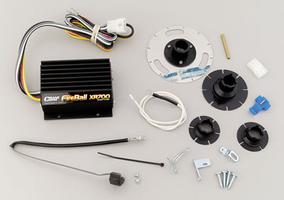

Ich habe im meinen vergaser 308 rane XR700 Zündung drin :
http://www.summitracing.com/parts/CRN-700-0300/?rtype=10
Funktioniert enwandfrei, nur die Zündkerzenabstand muss man auf 1-1,1 mm erhöhen, ohne das stottert der Motor sehr. Ist zwar ein optisches anlage, funktioniert bei mir enwandfrei, einfaches einbau, wie ich sehe.
Leistungsteigerungserfahrung kann ich nicht mitteilen, da den wagen habe so gekauft.

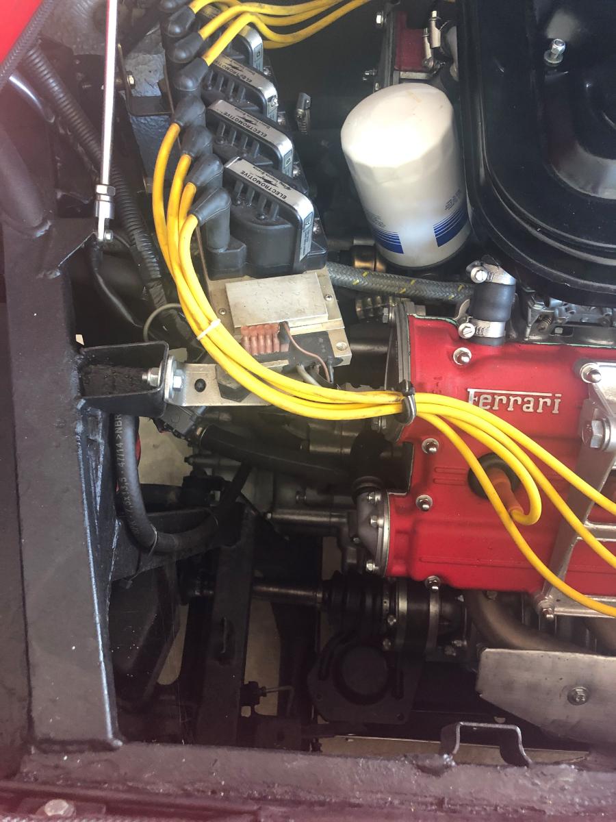

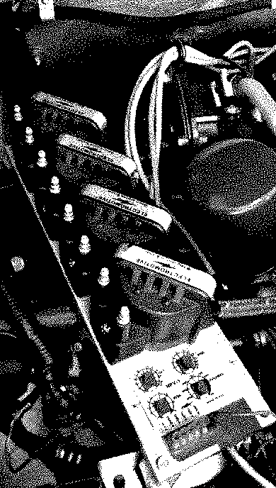

Im Zuge der Wartungsarbeit (Öl; Filtertausch etc - nach langer Standzeit beim Vorbesitzer) am 308 GT 4 hatten wir jetzt mit schlechten Anstartverhalten und massiv unrundem Lauf zu tun. Nachdem einzelne Auslasskrümmer kalt blieben, Kerzen neu aber nass waren haben wir gesehen, dass an einzelnen Zylindern Zündfunken fehlen. Der Vorbesitzer (Details lassen sich leider nicht mehr recherchieren) hatte die Zündanlage bereits umgebaut. Durch wechselndes testen scheinen 2 der 4 Steckplätze nicht mehr zu funktionerien - es liegt aber nicht an den "Köpfen" sondern scheint die Platine zu sein (Plätze B/D)....;-/

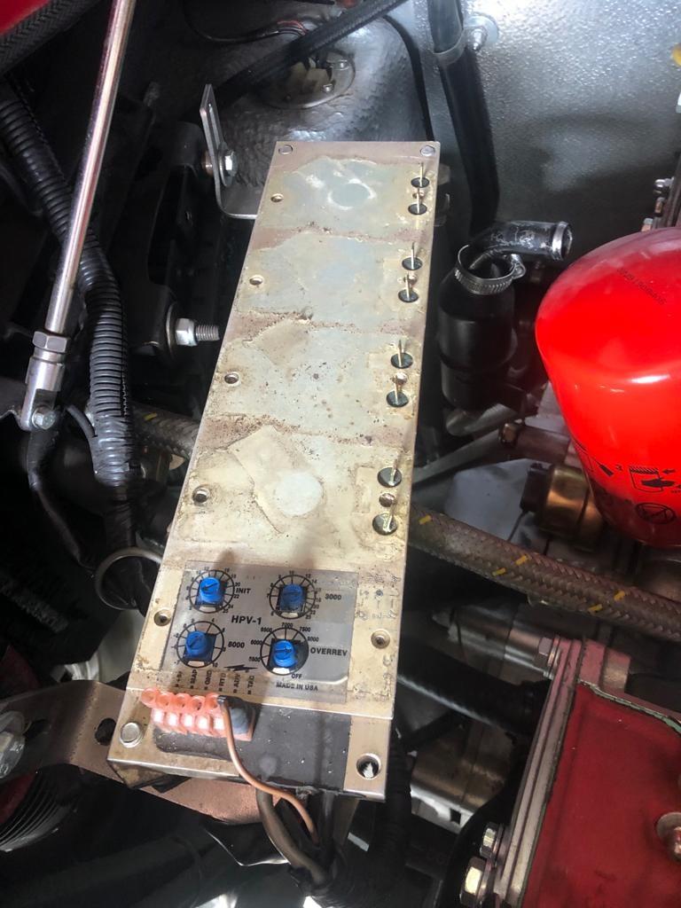

Die Platine selbst ist "verschlossen" dh wir wollen da nicht umbedingt gleich "reinarbeiten".
Hatt hier jemand Tipps für uns zur weitere Diagnose oder ob bzw. wie dies gelöst werden könnte? Oder ein Fall für Platinentausch? Danke!
Hast Du denn Funken-Ausgang von der Platine ins Zündkabel an den jeweiligen Plätzen? Es könnten ja auch noch die Kabel sein. Kann man mit Kerzentestern checken.
..beim starten bringen (noch) alle 4 Plätze Diode zum leuchten; insofern hätten wir auch auf die Zündspulen/Kabel gedacht... Allerdings liefern ALLE Zündspulen wenn man sie umgesteckt (zb B auf A) super Funken zur Kerze. Die Spulen scheinen auch relativ neuwertig. Dh an den Spulen/Kabel scheint es nicht zu liegen. Am Platz D ähnliches Bild.... entweder zu wenig oder es fehlt sonst wo ...
Wie sehen die Extender aus (Kerzenstecker)? Wenn die Verbrennungsspuren haben, kann es schon daran liegen. Manchmal sieht man auch fast nix, trotzdem kann der Funke durch den Stecker in den Motor statt in die Kerze "flüchten", wenn die Isolation defekt ist. Du sschreibst "alle 4 Plätze" - aber es sind ja 8 Zylinder. Wirklich alle gecheckt und mal durchgemessen?
wie von @rato65 vorgeschlagen, würde ich erstmal 4 Zündfunkentester besorgen, um das Fehlerbild genau zu beobachten. Kreuztausch der Spulen hast du ja schon gemacht. Insofern sind die wohl in Ordnung.
Auf jeden Fall die Spannungsversorgung der Zündanlage prüfen. Vielleicht ist etwas angegammelt.
Ansonsten würde ich mir den/die Geber bzw. die Signale anschauen.
...danke wir testen das nochmals durch.... ansich lief er vorab sehr gut....

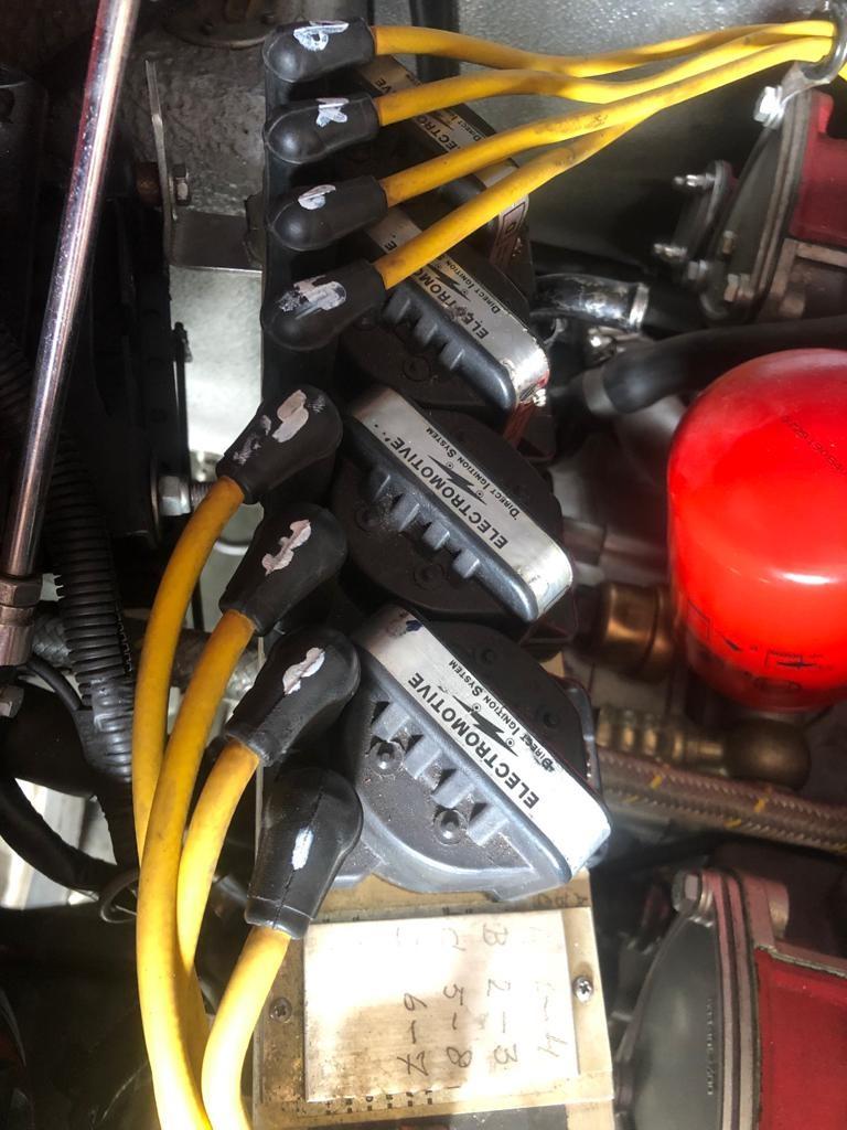

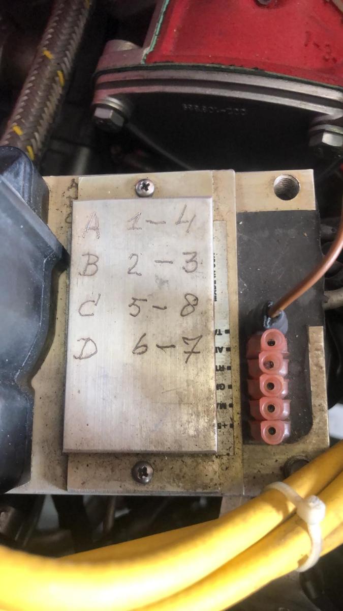

..die Zündkabel/Stecker sehen sauber aus. Wenn man die Kabel von der Spule zieht funkt die 1. und die 3. Spule (A & C) - 2. und 4. nicht. Immer 2 Zylinder werden von einer Zündspule versorgt. Kreuztausch wie gesagt vollzogen dh die Spulen sind es wohl nicht. So kann es eigentlich nur an der Plantine liegen? Oder am Signal kann es natürich auch noch liegen - das müssen wir noch checken; wobei komisch ist, dass es genau 2. und 4. sind die zumindest minderversorgen... hätte vermutet alle Steckplätze werden gleich/einheitlich versorgt....
ok, dann hast Du vermutlich den Fehler vor den Spulen. Es kann die "Platine" sein, auch die Triggerung (OT-Geber) aber ich würde mir erstmal die Versorgung ansehen, wie @hemaschreibt. Ich kenne dieses Zündsystem nicht, aber jede Spule sollte eine 12V Versorgung haben. Ist die an allen 4 Spulen-Plätzen ok?

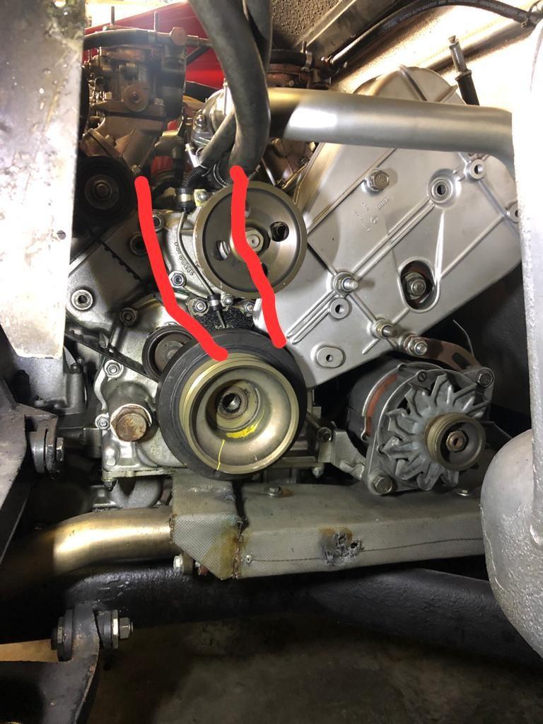

Die beiden Bänke des Motors haben je einen OT geber zum Triggern. Da die heilen Spulenplätze A und C nach dem obigen Foto je 2 Zylinder beider Bänke ansprechen, also ggf. auf beide OT Geber reagieren, kann es ja eigentlich nicht ein Geber sein. Wie gesagt, ich kenne das System nicht und weiß nicht, ob die originalen OT geber überhaupt verwendet werden. Es gibt ja auch optische Nachrüstsysteme, die verzichten evtl. ganz auf die Geber.
Hallo F40org,

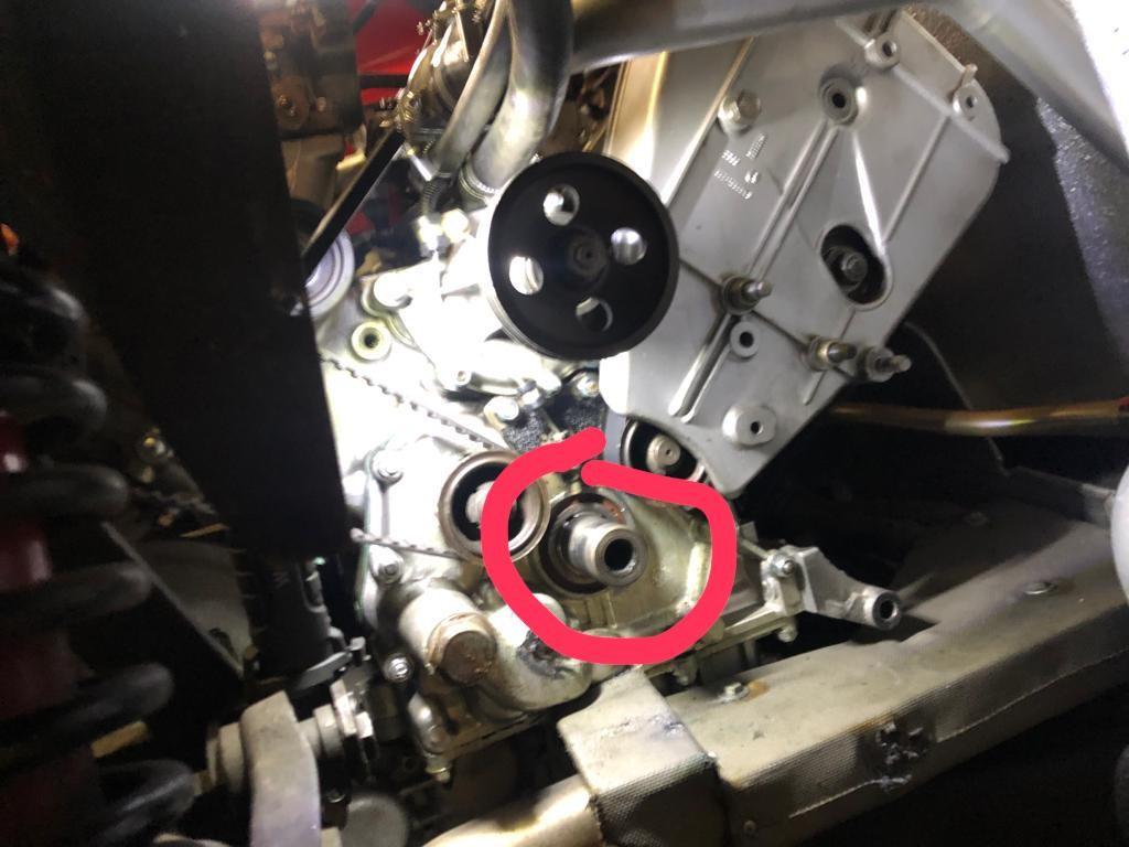

...es scheint es hat sich gefunden! Die Spur mit dem Geber war heiß @rato65  @hema! Innenkotflügel etc ausgebaut: Der Geber wird "versorgt" über ein Zahnrad im Bereich der Kurbelwelle (hinter der gelb markierten Rolle). Das Zahnrad ("Trigger Wheel Electromotive") hatte einzelne verbogene Zähne. Wie auch immer das zustande kam in diesem Bereich. Die schadhaften Stellen am Zahnrad dürften dafür gesorgt haben, dass zwar Spannung an allen Steckplätzen war, aber der Geber nicht die richtigen Impulse geliefert hat zur Zündung bei B und D. Die Zündspulen und die "Platine" sind somit rehabilitiert ;-).
Mal sehen was mein Mech & Motorenbauer noch alles schafft, aber mit aufschweissen, drehen und fräsen scheint das Zahnrad wieder sehr gut verwendbar.... Lichtmaschine wurde bei der Gelegenheit auch gleich entfernt für Test ("G Lampe" löst immer wieder aus bzw. liefert "glimmende" Signale ;-)). Spannung prüfen wir sicherheitshalber auch aber ich bin schon zuversichtlich dass wir am Weg der Heilung sind, da Trigger/Geber die Symptomatik gut erklären.....

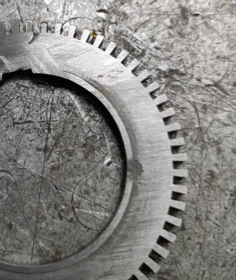

...wie skizziert hatten wir das triggerwheel als teilweise kaputt/ausgerissen identifiziert. Dieses wurde neue aufgebaut. parallel lieferte das sensorkabel am triggerwheel - funktioniert wohl über magentfeldunterbrechung - kein signal mehr. also neues kabel bei electromotive bestellt - lieferung über jamaica, ny, frankfurt, wien; jetzt war es endlich da. genau mit winkelmaß eingestellt. signal exakt gemessen am ausgang sensorkabel und liefert korrekt...

- Spulenplätze B und D (2 und 4) zünden nicht oder sporadisch, das betrifft also die Zylinder 2,3,6,7
- Spulen laufen alle auf Plätzen A und C, durch Kreuztausch geprüft

- Ist die wie auch immer geartetete elektische verbindung auf der "Platine", die das Triggersignal von der Elektronik an die Spulen leitet, überall ok (ist Durchgang messen möglich). Anders gesagt, ist vielleicht der Triggerkontakt am Spulensitz von B und D vergammelt?
- Sind alle Masseverbindungen, die mit der Zündung zu tun haben gut?
- hast Du mal mit Testern Hinter den Spulen, also zwischen Spule und Zündkabel zu den Kerzen, geprüft, oder nur an den Kerzen?
...das erscheint meinem Mech wohl aktuell die Kernfrage bzw. auch der Hauptverdacht. Nachdem die Unterseite der "Platine"/Zündspulenträgerplatte da aber in Plastik "eingeschweißt" (sorry für meinen laienhaften Ausdruck) ist, ist das schwer zu klären...

Wieder Glück im Unglück: unser Elektrotechniker hat sich richtig verbissen in die Thematik. Alles ausgebaut und dann vom Trigger-Wheel (Bohrmaschine statt Kurbelwelle 🙂) bis zu den Zündkerzen in der Werkstatt als Versuchsanordnung nachgebaut. Dann an der freigelegten Platine alles von vorne bis hinten im wahrsten Sinn durchgemessen entlang der Signalkette. Ein paar Lötpunkt und Verstärker wurden getauscht/verbessert - das war aber nicht das Kern-Problem ;-).
Sondern an der Mess-Station wurde sichtbar, dass offenbar an der neu aufgeschweißten Stelle am Trigger-Wheel/Zahnrad (dort wo  zuvor ausgebrochen) der magnetische Sensor bzw. die magnetische Leitfähigkeit des Trigger-Wheels nicht (mehr) gepasst hat. Daher "verwirrende" Signale an die Platine und die fehlenden/unrunden Zündungen. Ein Maschinenbauer hat das Trigger-Wheel komplett neu nachgebaut aus einem Stück. Donnerstag haben die Jungs alles eingebaut und es läuft :-).
Die Platine wurde dann neu eingegossen und alles fertig montiert. Kalt- und Warmstart jetzt auch tadellos. Das glimmende "G" Licht entstand wohl aufgrund einer eingerissenen Verkabelung im Bereich Fahrgastraum von der LIMA weg. Einzig der Drehzahlmesser läuft noch zu "hoch". Dieser nimmt direkt von der Platine/vom Chip ab.... ich fahre wohl baw mehr nach Gehör :-).
